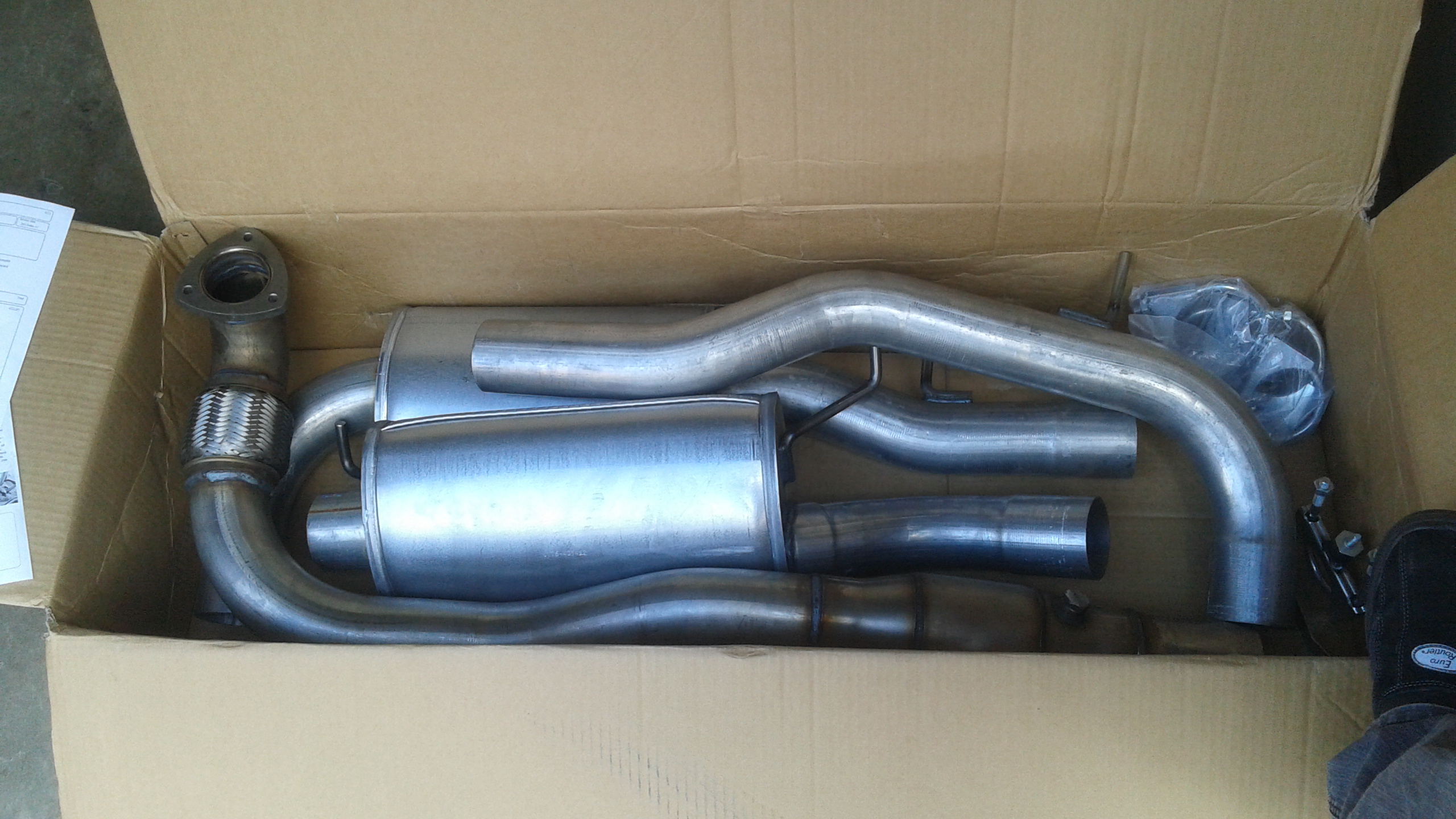

  4. Salut, de unde ai luat piesele ? filtru k&n si toba inox?
    1. bebencino
      bebencino
      Filtru l-am luat de la un magazin de piese. Evacuarea este JT Super Flow 3" (73mm) complecta de la turbo pina in spate....870€
      http://www.jt-tuning.se
