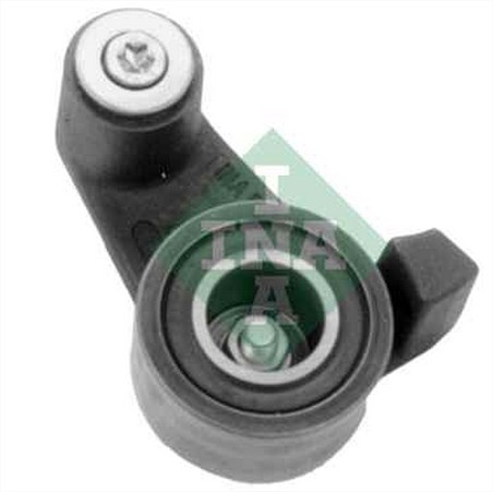

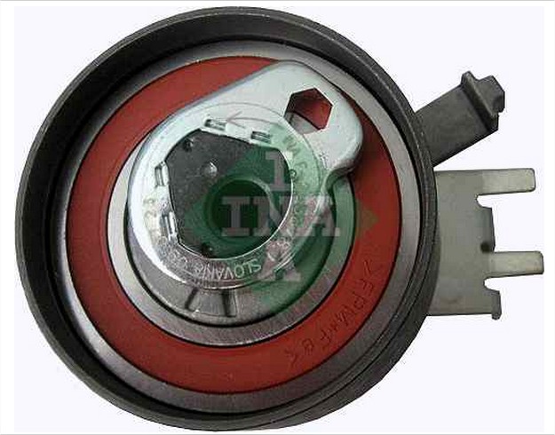

In legatura cu rola aceea, normal dupa seria de sasiu ar trebui sa iti dai seama, dupa ultimele 7 cifre, dar cel mai sigur e sa te uiti la motor la rola si compara ce vezi cu ceea ce iti postez mai jos
Intinzator Hidraulic

Intinzator Manual \ Mecanic

Da-mi te rog seria de sasiu sa vad ceva in Vadis !
Seria de sasiu este: YV1VS1203VS058222

Stiu cum arata intinzatoarele numai ca trebuie demontate multe ca sa apuci sa vezi intinzatorul.Daca demontezi numai capacul din partea de sus se vad doar rolele dintate de la axuri.
