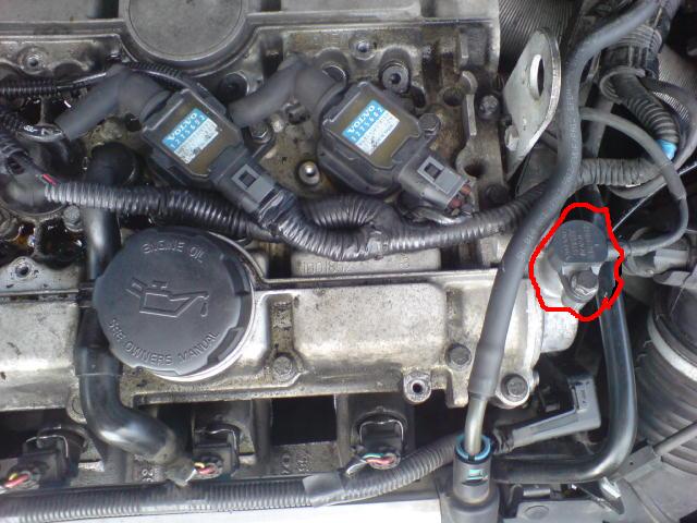

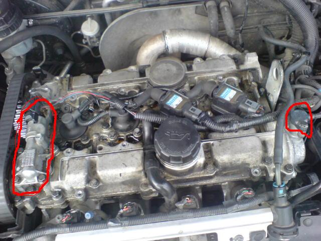

se gaseste sub capacul de plastic de deasupra motorului,langa bujii,asa se auzea si la mine dar acum sa intensificat.....2-3 secunde se aude si 1 secunda face pauza.

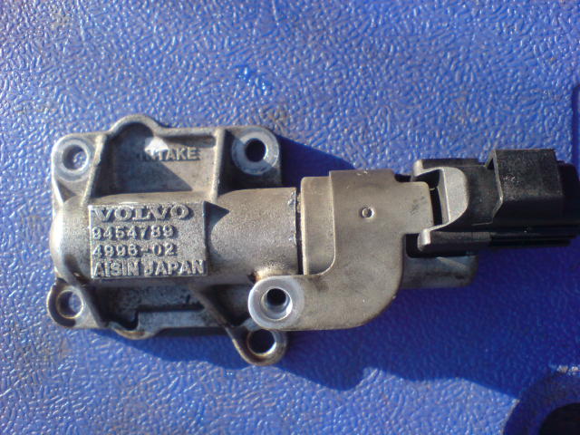

In vadis cred ca asta e codul din vadis:
9454789 - SOLENOID INLET.

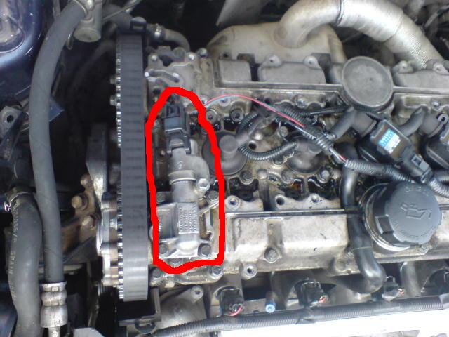

WWT valve se schimba impreuna cu variatorul de distributie (rola aia mai groasa de langa ea), ala cred de fapt ca face zgomotul ala.Ca si pret e cam 700 ron, iar variatorul 900 ron.La mine face zgomot cam de 3 ani si nu s-a intamplat nimic. Astept vara si sa-i vina timpul la distributie de schimbat sa schimb totul. Daca scoateti mufa din vvt valve nu mai caraie dar se aprinde bec de eroare in bord.

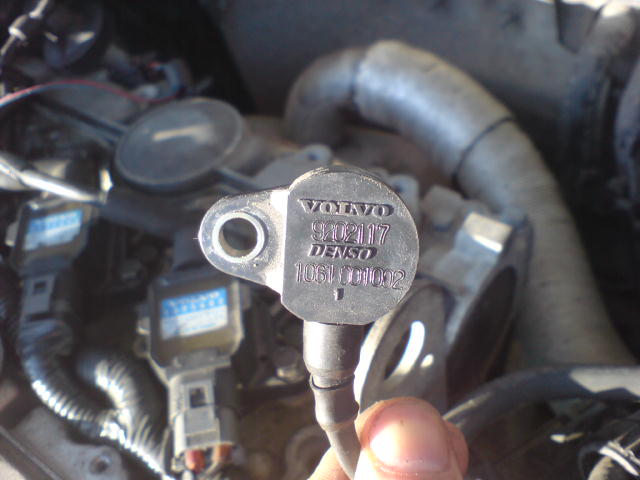

cred ca are si senzor.in celalalt capat al axului cu came.eu-lam scos si l-am micat in diferite pozitii...se simte o diferentza o atenuare a caraitului.
