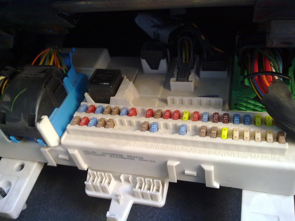

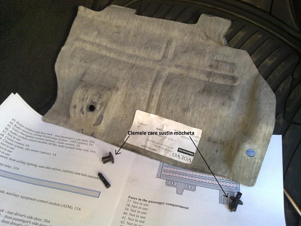

se multumeste frumos, acuma trebuie doar sa identific siguranta de la becul din portpabaj,
F86 5A culoare maro deschis .
Salut!
Spune-ti-mi va rog care este siguranta pentru deschidere portbagaj. Nu mi se mai deschide portbagajul si intai as dori sa verific siguranta daca este sau nu arsa.
Multumesc anticipat!

as dori si eu schema electrica  tablou sigurante volvo v50 2009 1.6 drive e .tel 0756605860
Acum 2 ore, ctrandaf a spus:
Uite manualul, gasesti intreaga poveste cu sigurantele pe cateva pagini :) Spor!
s40_ro_2008.pdf
