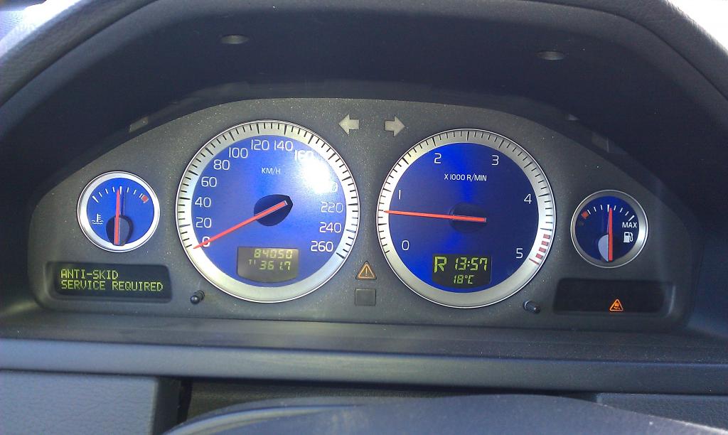

Salutare,
Ai mai rezolvat ceva cu chestia asta ? Vad mai nou ca si mie imi apare numai mesajul asta "anti-skid service required" .
Pornesc masina merg cca. 5 minute, cativa km. si apoi apare ...am crezut ca e ceva de pe la roti, ca la mine sunt ceva noroaie...

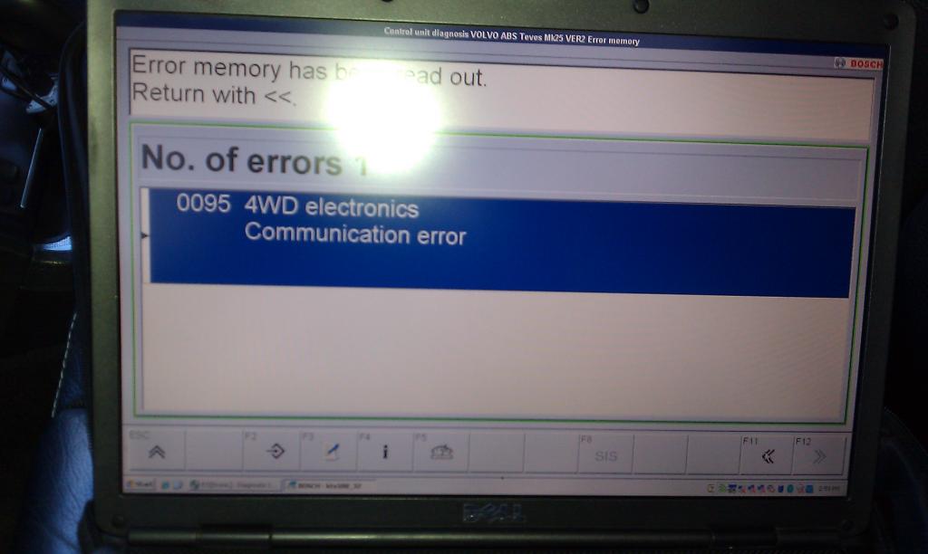

Am gasit pe cineva care mi-a facut o diagnoza la masina .Am atasat si o fotografie cu mesajul respectiv, singurul dealtfel .
S-a facut si o verificare din mers a senzorilor de abs, pe fiecare roata in parte ...totul ok...
Tipul respectiv era (cred eu) bine pregatit dar nu avea chiar softul de la Volvo; oricum am inteles ca ar fi vorba de o problema de comunicatie intre doua module cel (master) de la rotile din fata si cel de la rotile din spate (slave) . Oricum la programul pe care il are (Bosh Esy-Tronic 02.2010) am inteles ca nu ar fi nici un senzor, mufa, sau cablaj defect ci doar problema asta de comunicatie intre module .
Eu ma gandeam la o resoftare a moduleleor respective, dar tipul nu avea cu ce...
Oricum daca ma duc la reprezentanta aici la Iasi o sa-mi spuna simplu ca trebuie sa schimb modulele respective, am mai schimbat eu nu's ce sonda haldex degeaba la ei...
Daca mai e vre-o parere ceva ....
Pai tie nu-ti functioneaza AWDul de aia iti da eroare in bord, trebuie vazut ce are DEMul de ce nu comunica cu BCMul .
Nasol moment .
Nasol moment .
Exact ...sau BCMul cu DEMul ...?!
In rest e "simplu", schimbi unul din module il resoftezi si daca nu merge il schimbi pe celalalt, il resoftezi...etc...etc.
O fi vre-o varianta mai "directa" ?
Edited by vidruben
Daca ar fii BCMul defect iti apare in bord "BRAKE FAILURE" si nu mai merge vitezometru.
Problema ta este de la DEM care poate avea mai multe probleme :
-nu se alimenteaza cu 12V
-comunicatie CAN intrerupta
-modul defect
Trebuie vazut in ce stare este DEMul, e mort complet sau inca mai misca . laugh.gif
