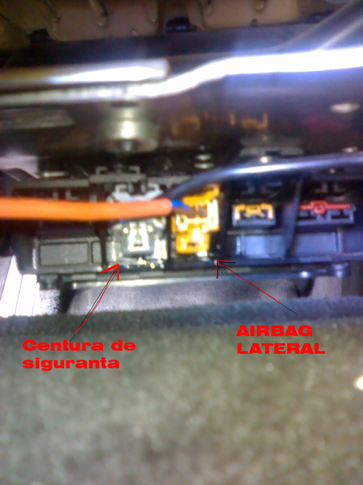

Prima mea recomandare este sa "intariti" legaturile de sub scaune (pasager si sofer) pentru a evita aparitia erorilor cand atingeti accidental acele mufe. Sunt extrem de sensibile la orice atingere (sticla scapata sub scaun, aspirare sub scaun etc.) Posibile erori aparute: Airbag lateral, rezistenta prea mare! urmat de aprinderea becului in bord si avertizarea SRS AIRBAG REQUIRE URGENT SERVICE. A doua eroare: COd 00D0 - Intrerupator centura de siguranta in scurt/masa 0 urmata de avertizarea SRS URGENT SERVICE.
Va recomand sa folositi niste soricei pentru a strange cablurile mai bine si evitarea miscarii lor accidentale. Atasez o poza facuta sub scaun cu cele doua mufe. Mufa Gri duce la centura de siguranta iar cea portocalie la Airbag-ul lateral.
Sa nu uitati sa deconectati bateria pentru aceasta operatie.
  Succes!

Am refacut ieri aceste legaturi deoarece aveam eroarea SRS AIRBAG DRINGENDEN SERVICE si in continuare am aceiasi eroare, stie cineva cum se poate reseta eroarea. Cineva mi-a cerut 100E pt acest lucru, consider ca este putin cam piperat .

Pai refacerea legaturilor nu rezolva eroarea (permanent Faulty) ci doar te scapa de probleme in viitor. In service autorizat de costa 50RON si NUMAI IN SERVICE AUTORIZAT se poate face intrucat din motive de siguranta aceste erori doar in service se pot reseta. LA fel e si la BMW si la Mercedes....E doar o eroare, nimic defect..... Cel care ti-a cerut 100E este un magar si iti spun si de ce. Ar fi vrut sa-ti demonteze modulul din cotiera (SRS CAN Communication Module) si sa-ti rescrie crash data. Acest crash data apare doar daca masina a fost lovita! Asa ca il rescria si tot iti aparea eroarea intrucat multi asa zisi specialisti nu stiu cum trateaza VOLVO erorile!!! La alte modele merge dar la VOLVO nu functioneaza aceasta procedura din motive de siguranta...La fel cum japonezii nu te lasa sa faci tunning din soft (e EXTREM de greu sa le spargi softul) VOLVO nu te lasa sa umbli la elementele de siguranta.....
  Deci du-te in service VOLVO o banala resetare cu 50 RON si gata ai scapat. MA REPET: NUMAI VOLVO ITI POATE RESETA ERORILE DE AIRBAG care pe alte dispozitive apar ca (permanent faulty error)
