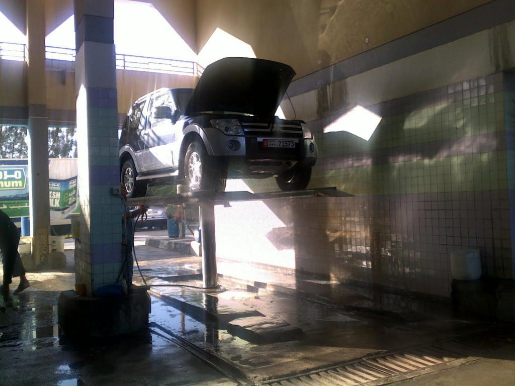

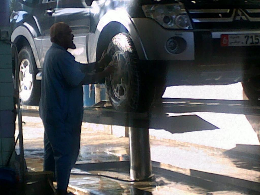

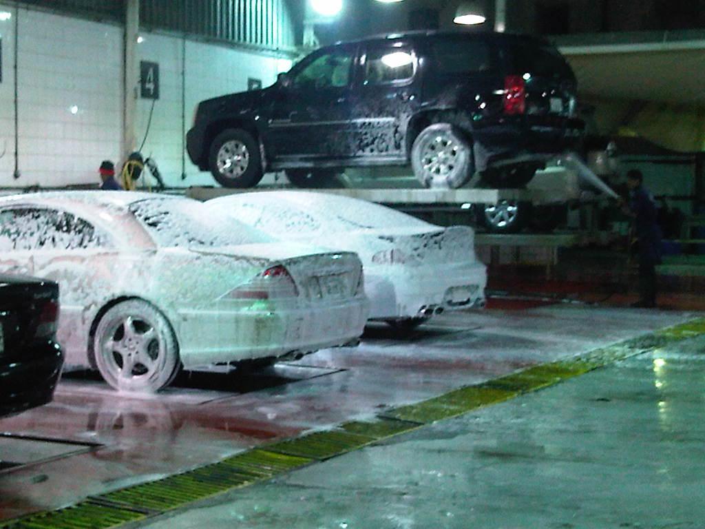

Apropos de ceea ce a scris iulirx mai sus, referitor la spalatul masinii, acum cativa ani am stat cateva zile in Kuweit, apoi in Emirate.
Nu mi-a venit sa cred, dar acolo spalatoriile auto sunt dotate cu elevatoare, pentru spalarea si cosmetizarea "dedesubtului" masinii. E un serviciu standard, in zona respectiva, serviciu pe care nu l-am mai regasit prin Europa.
Atasez trei imagini, ca sa intelegeti despre ce-i vorba.
