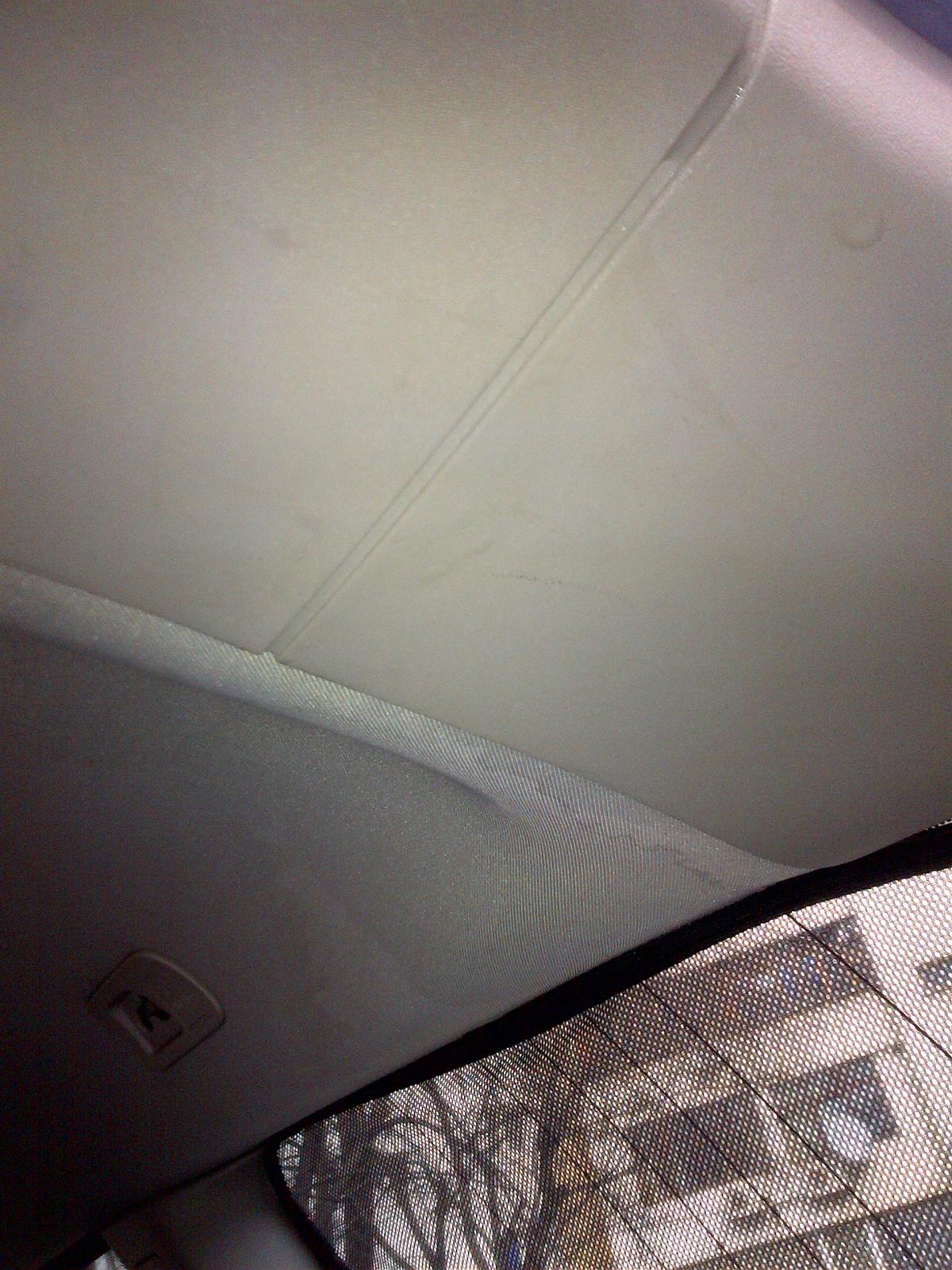

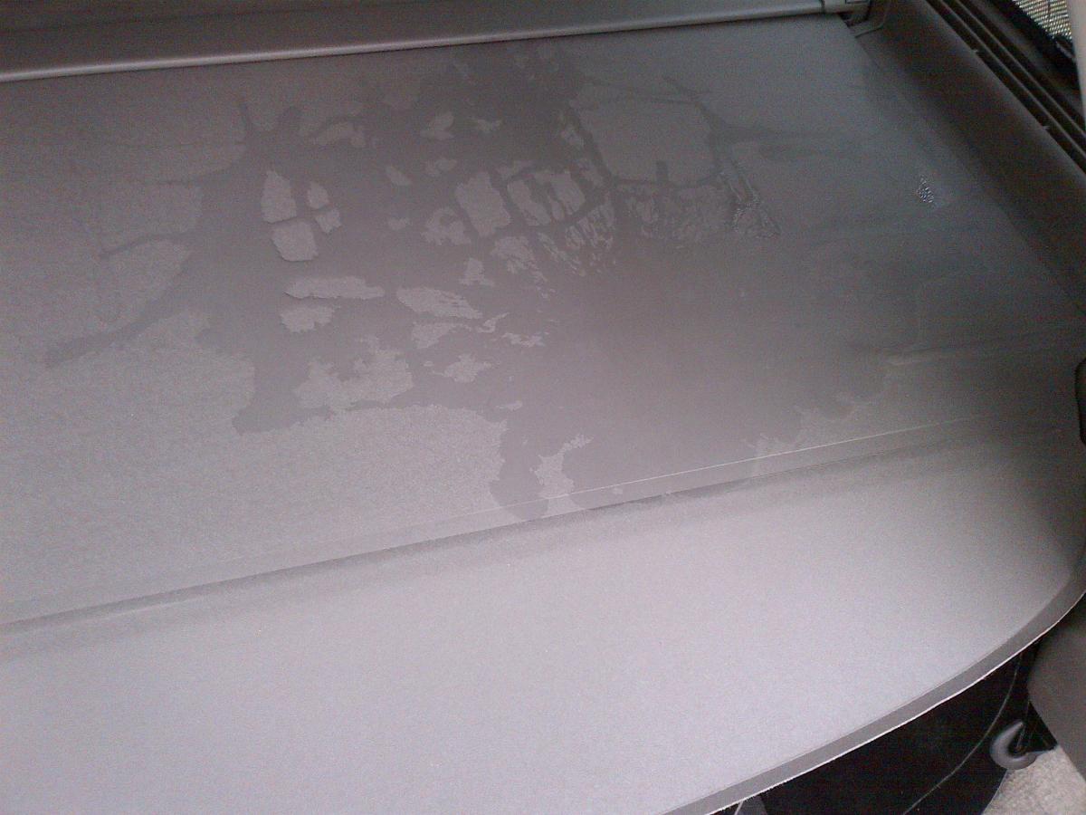

And the winner is.... bataia! M-am pus aseara cu pumnul pe cheder, si l-am tocat marunt marunt pe toata suprafata de sus. Rezultatul - pic de apa. Nici macar o picatura, dupa toata floscaiala de aseara si azi dimineata. Si ca sa ne intelegem - la fiecare ploaie curgea garla, uda plafonul si facea lac pe copertina portbagajului. Se pare ca banuiala mea cu imbinarea chederului/tabla a fost corecta, si de aici si comportamentul dupa "reparatiile" de la Primus. Totul depindea de cum montau ei chederul la loc de fiecare data, prima find de la reparatia dupa pupatura in fund.
Mda. Azi am gasit (iar) apa in portbagaj. Garla! Am dus masina a treia oara la Primus, deja iritat la culme. Si iata ce mi-a zis biet baiatul de acolo din service - aratand ceva (nu stiu ce) prin portbagaj cu lanterna, a incercat sa imi explice ca este....CONDENS!!!!!. Nu vreau sa reproduc e a fost la gura mea. Cred ca am limitat drastic prieteniile prin acest service. Atat de muta apa era acolo, ca in cazul unei operiatiuni becaliene cu "prietenii" in portbagaj, ii gaseam inecati. Plafonul meu arata ca un perete de pestera. Si el imi spune ca este CONDENS?!?
Cand am plecat, desfacusera toate pe acolo, si cu unul in portbagaj o bagau la spalatorie. Daca si de data asta o iau si tot dau de "condens" in portbagaj, jur ca ma vedeti la televizor in plimbare cu masina prin show-room-ul lor. Am zis!

Man - merci frumos. Pana una alta, am lasat masina la Primus, si cred ca i-am convins "prieteneste" sa o dezasambleze si sa gaseasca chichita. Cu toate date jos, si bagata sub jet, ma indoiesc ca nu apare sursa. Nu de alta, dar la cata apa este, pare sa fie curgatoare, nu picuratoare. Semn bun - pana acum ma chemau sa o iau dupa o ora. Acum deja vad ca ramane acolo pana maine. Revin cu un update cand o iau. :)

Se vede clar ca tie iti picura direct pe placa de la portbagaj si de acolo se duce mai in spate, datorita G-urilor, banuiesc.

Picura acolo, si se imprastie datorita ...cantitatii, curge rau si prin stalpi, pe langa cablurile de la stopuri. La ultima vizita la spalatorie, a aparut apa imediat. Zic si eu..daca curge atat de multa, cand dai jos toate plasticele, trebuie sa musteasca pe undeva - jet sau picuratoare. Ce se vede in poza a fost doar putintica zapada de pe plafon, si cred ca a intrat inauntru toata :P Ce naiba - nu este o structura atat de complicata. Fara plastice trebuie sa arate ca ..tabla cu cateva piese in ea. Cat de greu de depistat o scurgere in asa ceva. Probabil ca este greu daca iti trece prin cap ca poate sa fie..condens :P :P:P
