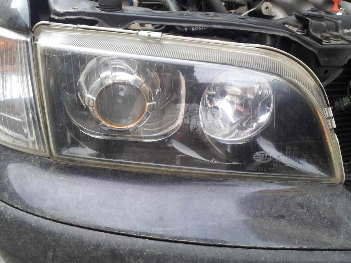

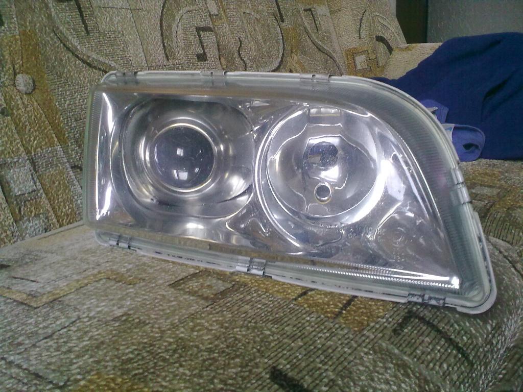

Lupele le-am avut demult, nu stiu de pe ce masina au fost, oricum sunt lupe de h7. Am vazut la un momentdat si pe okazii doar lupe de vanzare. Trebe taiat fundul reflectorului de scurta ca altfel nu incape lupa. Inainte sa-l tai faci un suport la reflector cu halogenul de h7 inca functional si il aprinzi. Pui lumina la un perete si iti faci semne pe perete pana unde iti bate, adica dunga de taiere. Dupa ce pui lupa pui in acelasi loc si dunga de taiere o reglezi sa fie la fel. Mai multe poze nu am pentru ca nu mai am masina.
da pare interesanta operatiunea o sa incerc si eu ideea doar sa vad cum decurge daca iese ceva interesant revin cu poze ms pt detalii gaby .

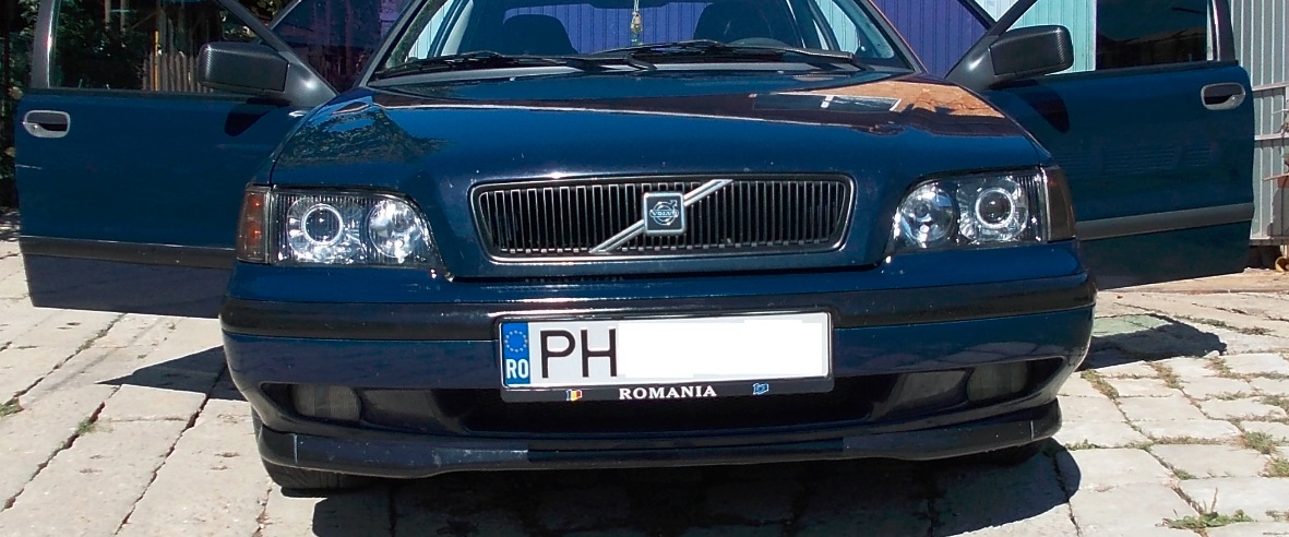

Cam asa au iesit la mine

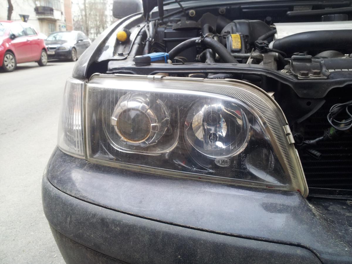

Salut. Eu am montat lupe de Peugeot cu bec H1. Le-am inlocuit cu halogene de 55w care bat ceva mai bn.
Mi-a luat ceva timp pana le-am reglat calumea, dar in trafic nu orbesc pe nimeni. Lumina imprastiata este foarte slaba, voi incerca cu un kit de xenon. Sunt doar aspectuoase, dar per total nu sunt multumit de cum bat.

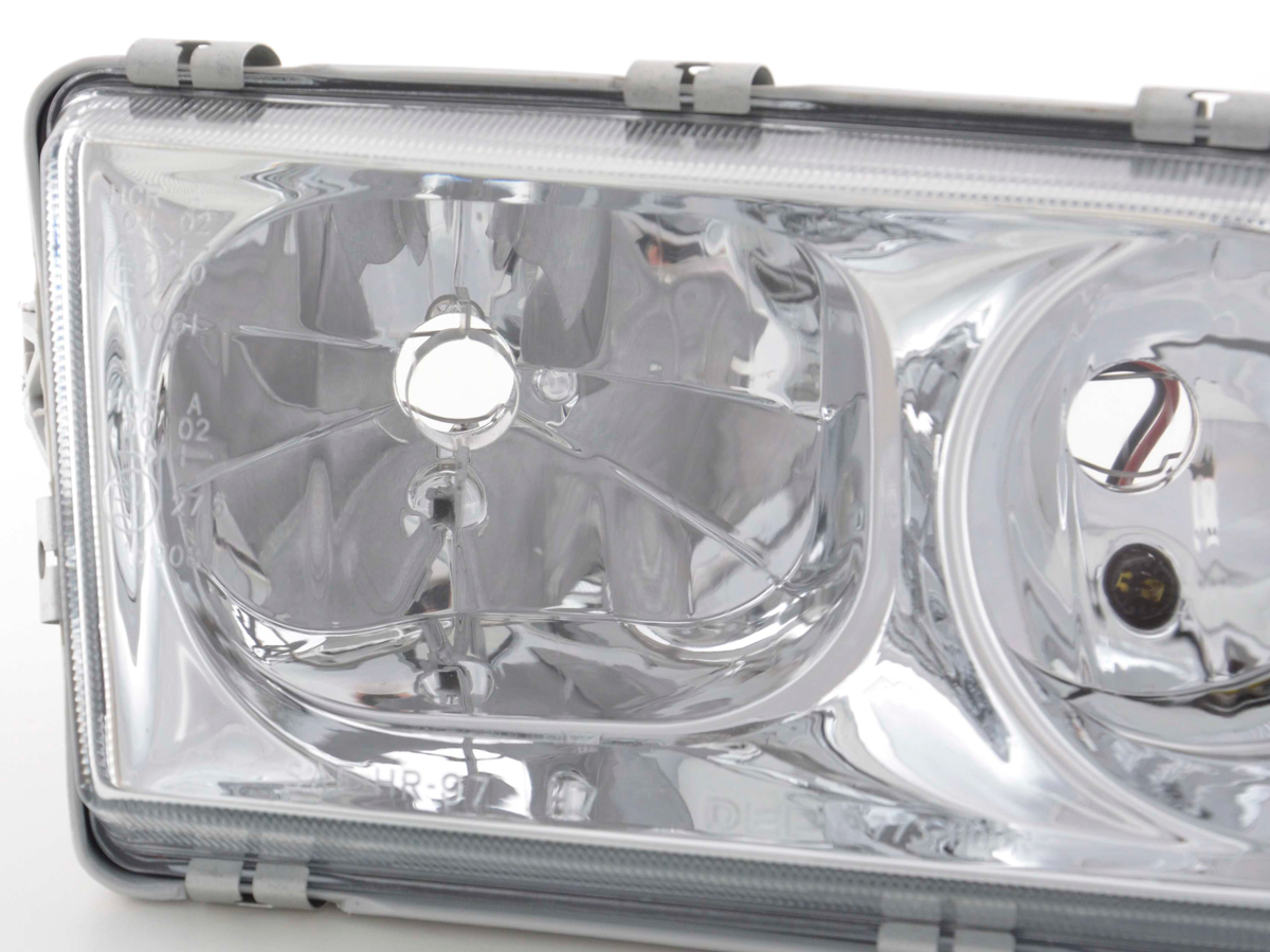

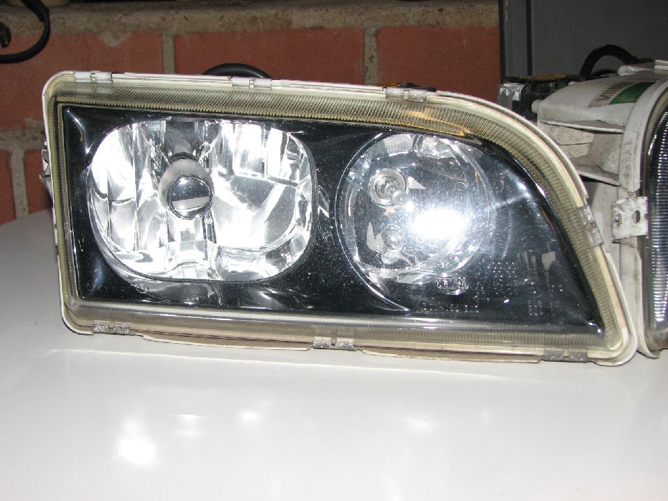

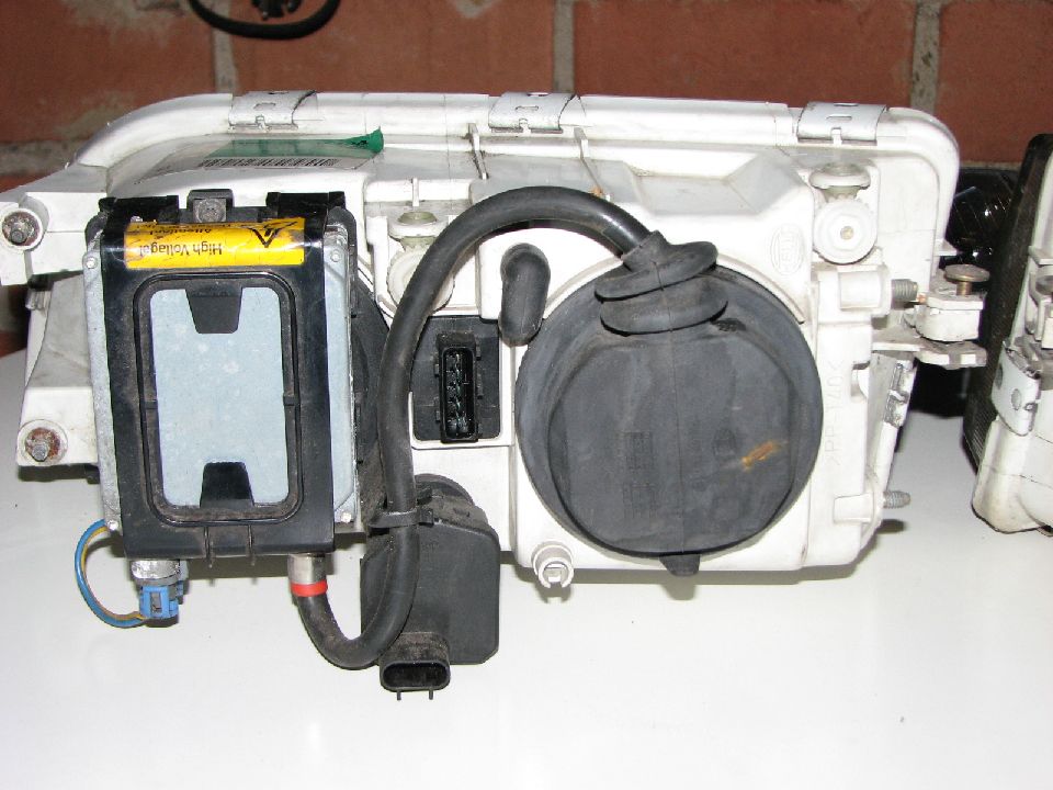

Aici se poate observa diferenta intre un far normalpost-312-0-96337200-1367010093_thumb.jpg si unul special pentru xenonpost-312-0-90526200-1367010100_thumb.jpg post-312-0-41044500-1367010540_thumb.jpg

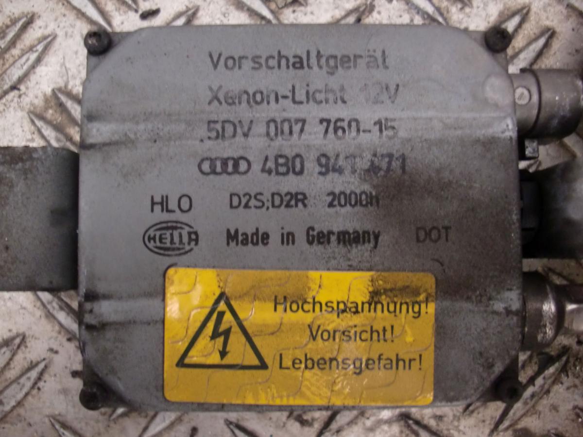

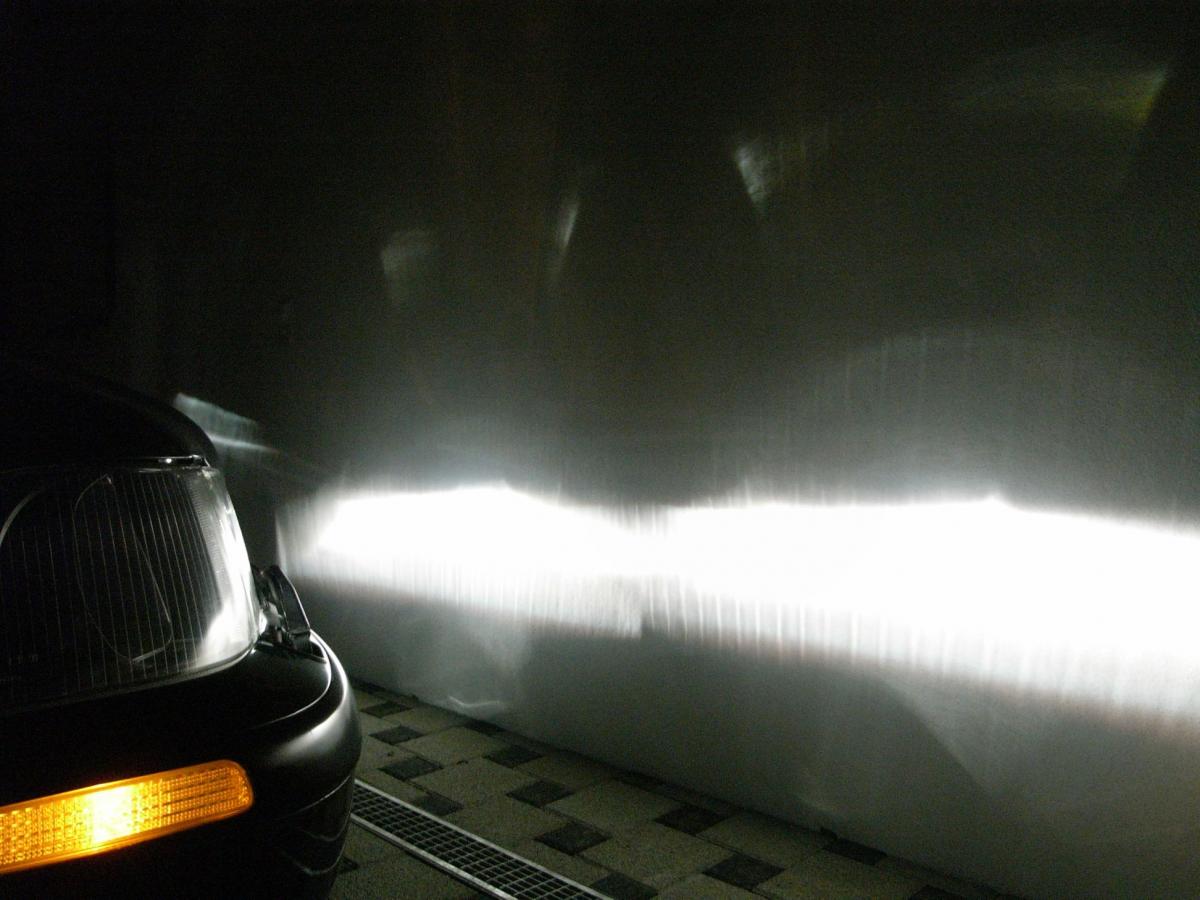

Ballast Oem Hellapost-312-0-80265000-1367010271_thumb.jpg?.
