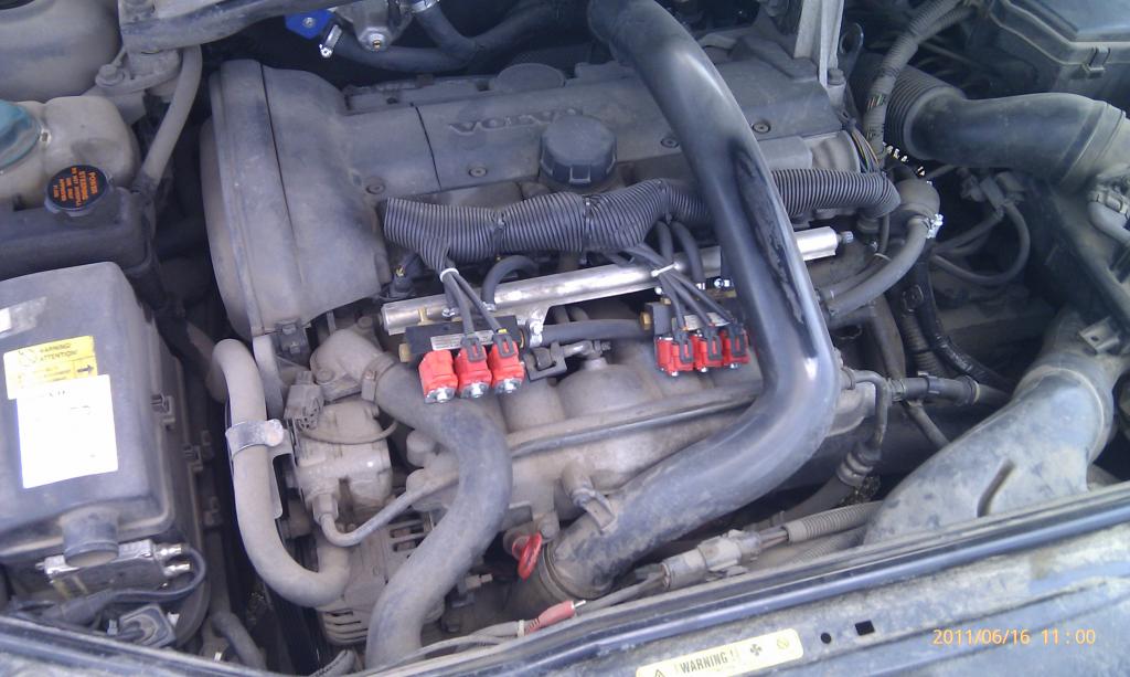

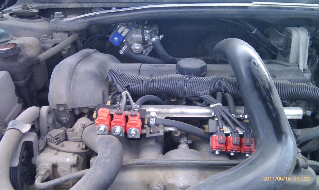

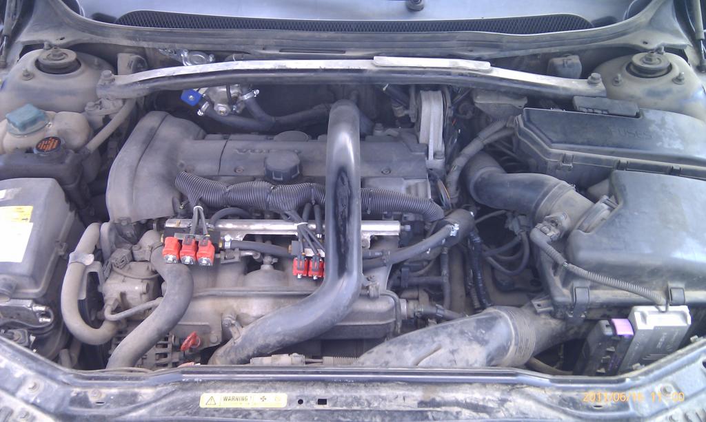

Deschid acest topic pentru ca nu am gasit unul similar atunci cand cautam informatii despre instalatiile GPL pentru S60.
Mi-am pus recent o instalatie GPL secventiala Tomasetto pe un S60 2.4t si m-am gandit ca poate va fi si altcineva interesat in viitor de anumite informatii despre instalatiile GPL aftermarket puse pe S60.
Instalatia a costat 4200 lei ( ~1000euro ) si pana acum s-a comportat foarte bine. Desi nu am facut pana acum decat ~650km deja simt costul mai mic al carburantului. Consumul mediu de GPL este de aprox. 11-12%, in afara ~9-10%, in oras ~14-15%. Consumul echivalent in benzina pentru cel mediu este ~6.5%, extern ~5.5% si urban ~7.5-8%, pentru un pret al GPL-ului de 2.7lei/L si 5lei benzina. Investitia se amortizeaza in ~20-30.000 km, in functie de conditiile de exploatare.

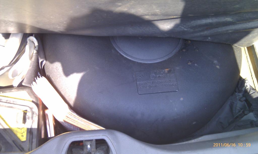

Rezervorul este toroidal, montat in locul rotii de rezerva si are 56L. La prima alimentare au intrat 53L, la o presiune a pompei GPL de 10bari. Pornirea se face intotdeauna cu benzina, trecerea la gpl facandu-se automat fie cand temperatura lichidului de racire ajunge la 30 grade Celsius, fie dupa 3 secunde atunci cand motorul este cald. Toti acesti parametri se pot modifica, de asemenea se poate seta si o anumita turatie a motorului la care sa se faca trecerea pe GPL sau benzina. La mine trecerea pe GPL se face la peste 600rot/min ( ca sa mearga si la ralanti cu gpl ) iar trecerea pe benzina la peste 6000 rot/min. Trecerea de la benzina la GPL este insesizabila, chiar si atunci cand trecerea se face in timpul unei accelerari. Diferenta de putere este de asemenea insesizabila, o mica diferenta se simte la peste 4-5000 rot/min, la accelerari bruste. Trecerea pe benzina se poate face oricand, apasand un buton montat undeva la bord.
Zgomotul produs de injectoarele de benzina este mai puternic fata de zgomotul produs de puntea de injectie GPL, mersul cu gpl fiind mai silentios.
Service-ul se face la fiecare 15000km, consta in verificarea instalatiei si schimbarea filtrului de combustibil si costa 80lei.
Garantia instalatiei este 2 ani.
Voi reveni cu mai multe detalii dupa ce mai fac cateva mii de km, insa prima impresie este foarte buna.

Daca butelia ai pus-o in locul rotii, cu roata ce ai facut?

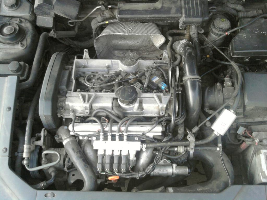

Posteaza te rog si o foto cu instalatia ,in zona motorului , te rog , pentru a se vedea maiestria montatorilor !

Uite montajul BRC`ului , de pe V40 ;

da, e consumul de GPL + o medie de 0,5 l benzina la 100km.
Rezervorul este in locul rotii de rezerva, iar roata de rezerva, cand plec la drumuri mai lungi, o pun portbagaj, daca am loc.
Probleme nu am avut cu instalatia, din cand in cand mai dadea eroare pentru emisii crescute, dar doar la inceput.
Am si interfata pentru calculatorul de GPL si pot face eu calibrarea si restul de setari, fara sa mai merg la cei care mi-au montat instalatia.
Voi pune si niste poze...
