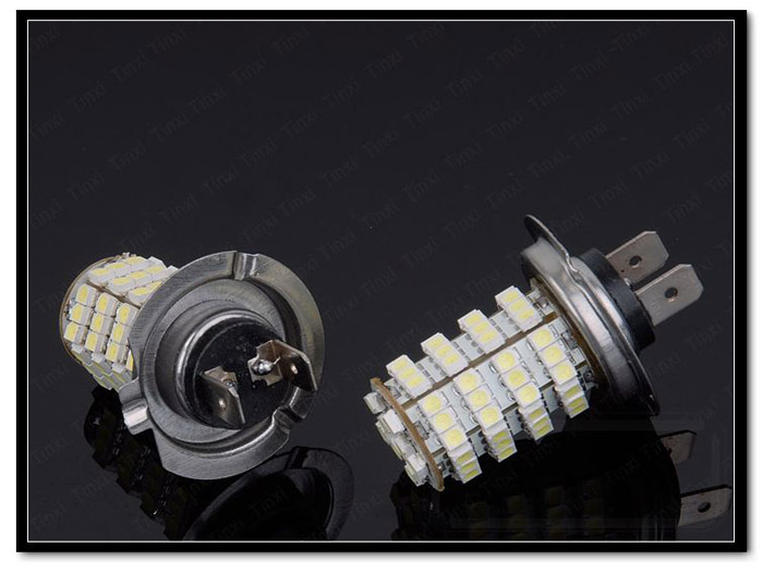

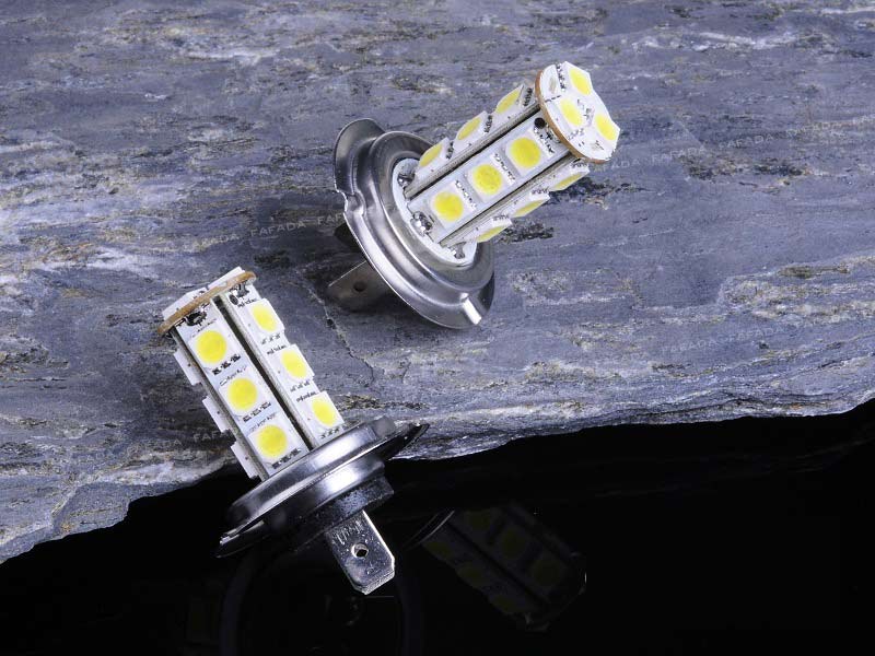

am citit multe review-uri, dar nimeni nu face diferente intre tipul de bec cu leduri folosit. ma gandeam ca poate pe aici gasesc vre un pionier in asa ceva.
uite un articol, aparent bunicel, desi nu imi lamureste problema.
http://www.autoevolution.com/news/battle-of-the-headlights-halogen-vs-xenon-vs-led-26530.html
am atasat si 2 poze cu becuri cu 80 led-uri si 18 led-uri. a cel cu 18 scrie in anunt ca e ideal pentru night driving.

din discutiile pe care le am avut pe forumul ford cu cineva care se ocupa cu asa ceva adica smduri comerciale nu recomanda deloc highpower pt ca se ard rpd.cele multichip(deci smdurile mari)sunt ok pt:lumini ambientale,pozitii,semnalizari stopuri etc dar nu pt a inlocui faza scurta,lunga.
cam astea vinde
dupa cat imi dau seama deja te ai hotarat sa le cumperi dar nu sti care:daca nu poti sa le testezi pe fiecare in parte si sa te decizi incearca cele cu 18 smduri mari.din cate stiam erau si cu 27 smduri mari si alea garantat is mai bune ca alea cu 80mici.
