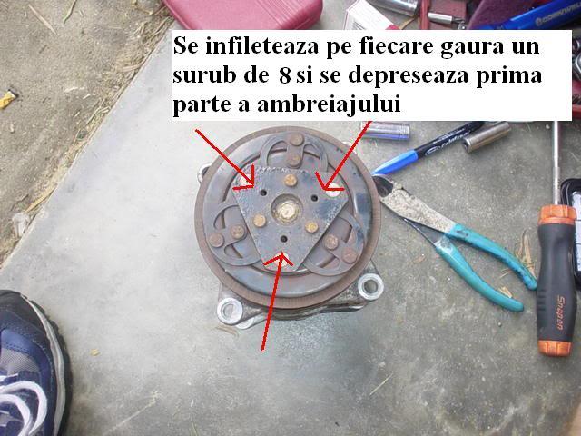

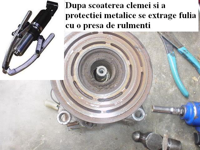

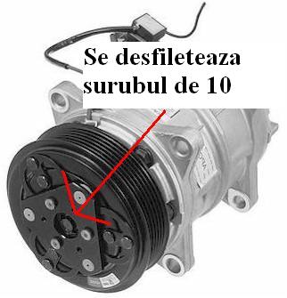

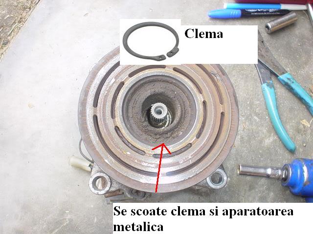

Dar ca sa fie schimbata trebuie dat jos ambreiajul , se da relativ usor daca aveti sculele necesare si anume:
1.Tubulara de 10
2.3 suruburi cu hexagon de 8
3.O presa de rulmenti
4.Cleste pt cleme (vezi pozele)
5.Surubelnita dreapta
6.Surubelnita stea ( pt a scoate magnetul dupa ce a fost depresata fulia )
7.Facultativ WD40
8.Tot facultativ niste Tuborg :D
Las pozele sa vorbeasca despre cum se face :P

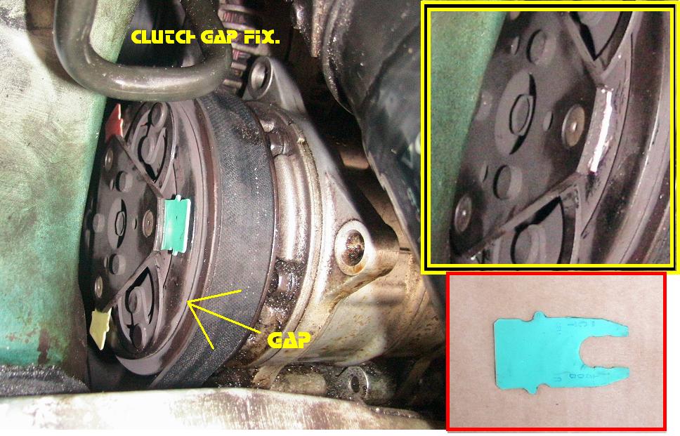

Continuam , din cate m citit eu pe goagal si diverse forumuri Volvo , distanta dintre fulie si prima parte a ambreiajului ( piesa care face legatura cu compresorul ) trebuie sa fie intre 0.3 si MAXIM 0.5 mm , de la 0,6 mm deja cupleaza si decupleaza de nebun si trebuiesc intrduse niste distantiere care se pare ca exista OEM Volvo , inca studiez partea asta .
L.E. @Heim :se auzea cam tot timpul , era mai precis un scartait enervant :D
Edited by Brava
Am gasit si rezolvarea sau cele 2 rezolvari a problemei cu decuplarea ambreiajului .
Prima si cea mai practica este scoaterea primei parti a ambreiajului si schimbarea seibii sau seibilor distantatoare astfel incat distanta dintre prima parte a ambreiajului si fulie sa fie de 0.3 mm maxim 0.6 mm .
La s60 exista 3 tipuri de seibi OEM Volvo si anume : 0.2 mm , 0.3 mm si 1 mm
http://www.aircondition.com/tech/questions/99/Adjusting-Clutch-Gap-on-the-Ford-FS10-Compressor
A doua varianta este intruducerea unor aripioare de plastic care sa apropie ambreiajul de fulie .
2002 S60 AC shim spec adjust.pdf
Edited by Brava
