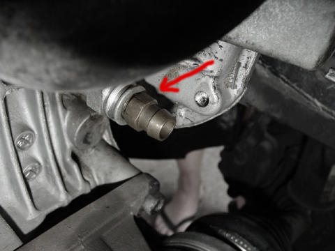

- Se scoate uleiul (de la busonul baii-17 mm) si filtrul ulei.

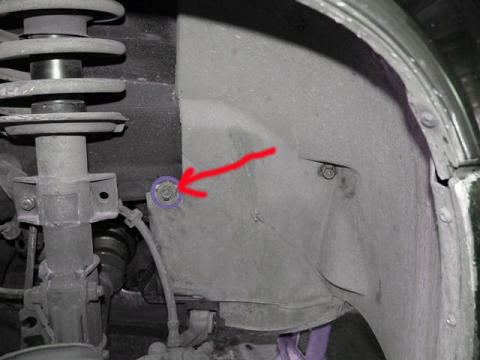

-Se slabesc suruburile de la roata dreapta (pasager), se ridica masina si se aseaza sub cadrul motor 2 capre sanatoase, lasandu-se loc in mijloc pentru a putea intra sub masina in vederea scoaterii a diverse suruburi, scoaterii baii de ulei pentru curatare, etc.
-Se scoate roata dreapta, se scoate surubul care tine aparatoarea de noroi (plastic) pentru a putea fi pliata atunci cind vom lucra la distributie (vezi poza)

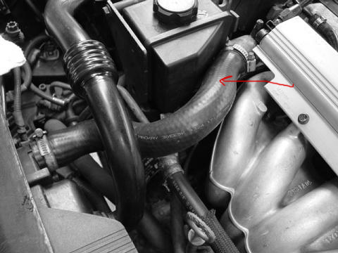

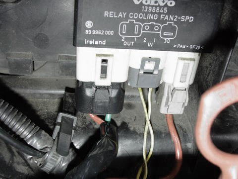

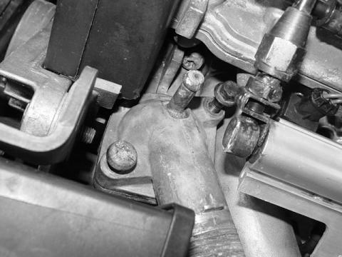

-Se scoate furtunul cel mic de deasupra corpului termostatului, se scoate mufa in spatele vasului de expansiune (mufa de nivel) si se scoate furtunul care leaga vasul de teava de apa (din dreptul tevilor benzina tur/retur) - pentru a putea scoate si pune deoparte vasul de expansiune. (vezi poza)

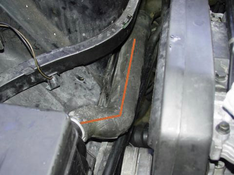

- Se scoate furtunul de sus al radiatorului care face legatura cu termostatul. Se scot cele 2 torx-uri (T40) ale corpului termostatului (vezi poza)
si se pune corpul deoparte, impreuna cu termostatul si garnitura.

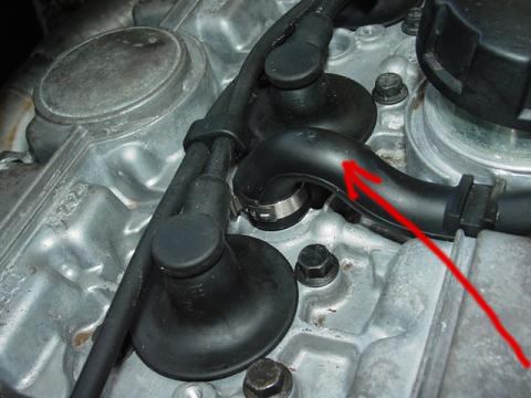

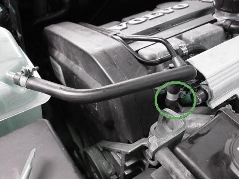

- Se scoate colierul ce tine furtunul de PCV ce intra in motor (intre bujiile 3 si 4). (vezi poza)

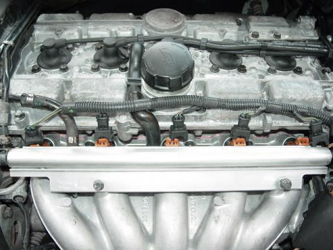

- Se scoate/trage tabla aluminiu ce acopera rampa de injectoare, se scot mufele injectoarelor si se pune spre dreapta tot harnasamentul firelor (vezi poza).
- Se scoate prinderea (surub 10mm) tevilor benzina tur/retur, pentru a elibera tevile. (vezi poza) La unii sint 2 prinderi, una jos pe bloc si alta sus, linga capacul cu semne al distributiei.

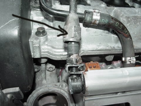

- Se desurubeaza niplul tevii de tur al benzinei (cheie fixa de 17mm) si se scoate furtunul de retur din teava (care duce in regulator de presiune) - pentru a elibera rampa de injectoare. (vezi poza) Unii prefera sa scoata cele 2 suruburi ale regulatorului si sa-l lase in aer - pentru ca furtunul de retur iese/intra foarte greu.
- Se desfac cele 2 suruburi (10 mm) care tin rampa fixata de admisie. Se trage stinga/dreapta usor si uniform de rampa. Astfel, injectoarele vor iesi cu tot cu rampa - vor ramine doar O`ringurile albastre in locasurile admisiei pe care le vom recupera sau vom pune altele noi. Punem rampa deoparte, fara sa lovim duzele injectoarelor.

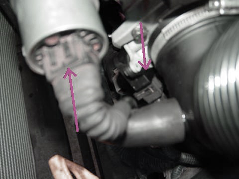

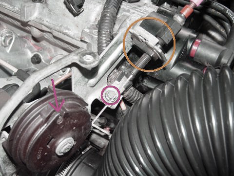

- Se scoate mufa TPS (din senzorul clapetei de aer) si mufa IAC (motorasul de relanti-Idle). (vezi poza). Se scot furtunele din corpul clapetei si al bradutului de vacuum de pe admisie si celelalte furtune subtiri de vacuum din bradut. Se noteaza fiecare furtun sau se fac poze, daca nu sinteti sigur de traseul lor cind le veti monta la loc. Se scoate surubul de 10mm al bradutului de vacuum, acesta punindu-se deoparte/curatat, etc.(vezi poza)
- Se scoate mufa EGT si se scoate senzorul EGT de sub termostat (EGT = senzorul de temperatura) cu cheie de 14. Firele se rasucesc ODATA cu desurubarea senzorului din locas.

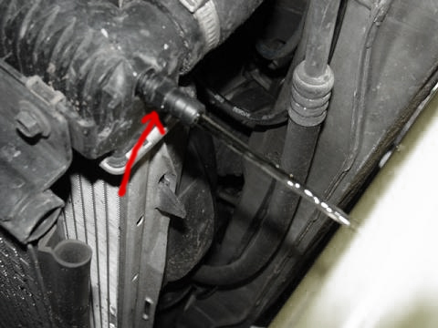

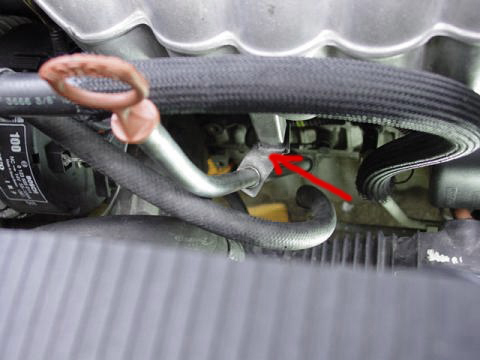

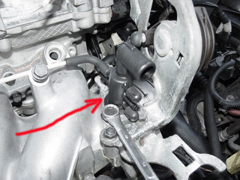

- Se scoate surubul de 12mm ce tine prinsa joja de admisie. (vezi poza). Mai jos mai avem de scos un surub in spatele "piciorului" ce tine joja prinsa, tot de 12 mm. (vezi poza). Se trage in sus joja, pastrind sau schimbind O`ring-ul jojei.

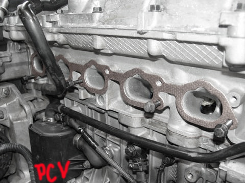

- Se scot cele 9 suruburi (lungi, de 10mm) ale admisiei. Cind punem admisia la loc, se pune garnitura si se insurubeaza putin cele 4 suruburi de jos, acestea avind rol de tinerea garniturii si ghidaj al admisiei, cind o asezam pe acele suruburi. (vezi poza). Se scoate admisia, avind grija la furtunul PCV care va ramine pe loc.

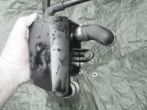

- Acum e timpul pentru o curatare a corpului/furtunelor PCV (recirculare vapori ulei) pentru cine doreste sau pentru cine vrea sa puna un kit PCV nou. Se scoate corpul PCV-ului (2 suruburi 10mm), se slabesc colierele furtunelor...se scoate tot ansamblul si se spala/curata bine pe interior, apoi se lasa la uscat. (vezi poza)

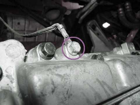

- Se scot mufele de masa (2 la numar) de pe capacul chiuloasei. (vezi poza). Se scoate protectia termica a turbinei, se scot cele 3 suruburi ale downpipe-ului de pe corpul turbinei. Se scot cele 2 suruburi de 10 mm ale tevii de alimentare cu apa a turbinei de pe bloc (pastrind/schimband garnitura ) , pe dedesubtul masinii se scot cele 2 suruburi (torx 20) ale liniei de retur ulei a turbinei si se scoate teava, pastrind/schimband O`ring-ul si garnitura. Se scot cele 4 suruburi ce tin corpul turbinei de galeria evacuare. Unii scot turbina acum pentru schimbare kit O`ring-uri...Se poate lasa galeria pe bloc.

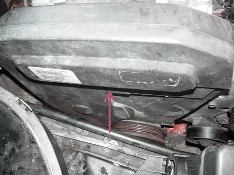

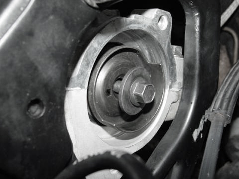

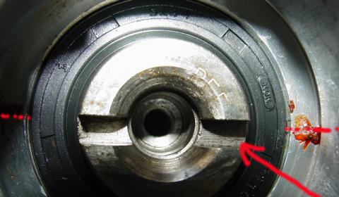

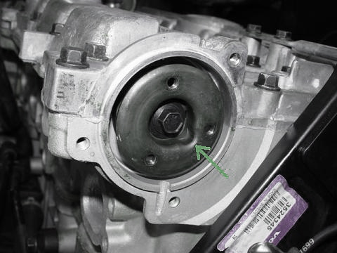

- Se scoate surubul lung (12mm, in mijloc) al capacului distributiei. Capacul va iesi pe sus, cu putina rabdare si citeva manevre. (vezi poza)
- Se scot cele 2 suruburi (10mm) ale corpului cu semnele distributiei. Se scoate surubul de sus (12mm) al intinzatorului distributiei si apoi cel de jos (12mm). (vezi poza). Se scoate intinzatorul. Daca nu are semne de curs ulei din el, se poate refolosi. Se scoate cureaua de pe came.

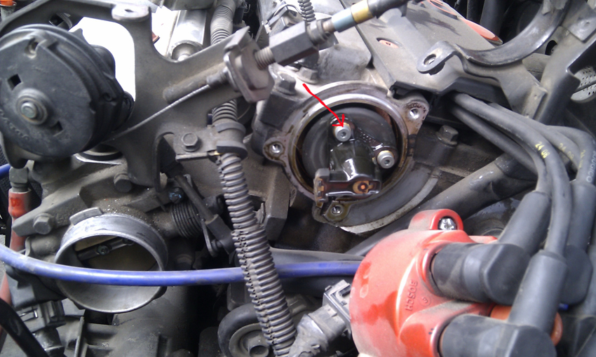

- Se scot fisele bujiilor, se desfac cele 3 suruburi ale delcoului si-l scoatem impreuna cu fisele atasate de el. Se scoate capacul protector din plastic, se scot cele 3 suruburi (imbus 3) ale rotorului (vezi poza) si apoi surubul de 10 mm ce tine fixata tabla gidajului rotorului de cama de admisie. (vezi poza). Totul pus deoparte, in aceeasi cutie...
- Se scot cele 2 suruburi (torx T40) ale senzorului de cama, se scoate din mufa senzorul si se pune deoparte. (vezi poza). Se scoate surubul de 10 mm ce tine tabla de ghidaj al senzorului si se scoate ghidajul. (vezi poza)

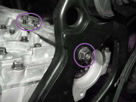

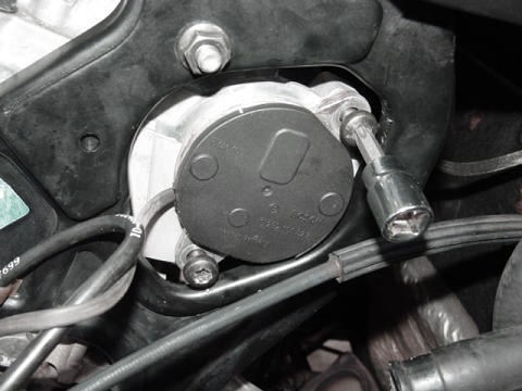

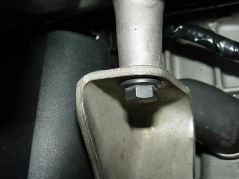

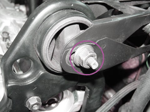

- Se scoate piulita bucsei de cauciuc al suportului superior de motor (15 mm piulita, 13 mm contra surub) si se scoate surubul lung. (vezi poza). Mai avem de scos o tija cu surub (13mm) ce sustine corpul metalic al suportului motor de chiulasa (inca 2 suruburi de 10mm). (vezi poza). Si inca 2 suruburi de 14mm, mai jos, stinga/dreapta , pentru a scoate definitiv corpul metalic de pe chiulasa. Cel din stinga tine si ansamblul metalic al mufelor celor 2 senzori (RPM si CamShaft).

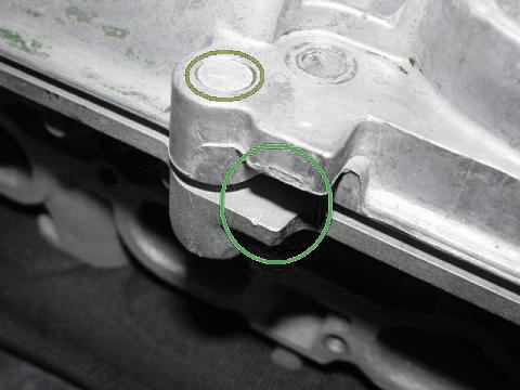

Cu un ciocan de cauciuc se bate incet capacul de-a lungul garniturii de silicon. Apoi avem 5 iesituri ale capacului, 2 in fata si 3 in spate unde se pot introduce 2 surubelnite drepte (si puternice), presind una impotriva celeilalte/facind parghie. (vezi poza). Cu multa rabdare, se va salta UNIFORM capacul - in cele din urma garnitura siliconica va ceda si capacul se va ridica. Se scot acum camele sau se lasa pe chiuloasa pentru a putea fi ridicate odata ce ea. (dar devine mai grea...). Se are in vedere (noteaza) care cama este la admisie si care la evacuare. Eu am facut cu markerul un semn. Se vor schimba semering-urile de la came ( 4 in total).

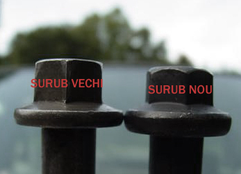

- Cu tubulara de 14 mm DE CALITATE (eu am rupt 3 pina am gasit una adevarata!) si cu o parghie/prelungire/teava, se va incerca cite un pic slabirea celor 12 suruburi ale chiulasei. (ordinea - vezi poza). Pont: se pot bate incet, cu un ciocan si un prelungitor din trusa, plat la virf, capul suruburilor inainte de inceperea propriu-zisa a desfacerii lor. Se scot suruburile, se ridica cu atentie (2 oameni de preferinta) chiuloasa si se pune pe un stand/masa/ceva plat, fara a provoca vreo "trauma" ireparabila :) . Acum e foarte usor sa schimbam (pentru cine doreste) si garnitura corpului termostatului, scotind cele 3 suruburi torx (T40).

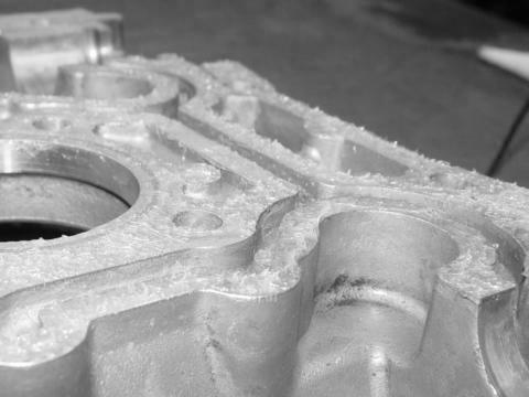

- Se curata cit se poate tot ce ramine pe bloc, se aspira mizeria, etc. Substante folosite: Gasket Remover, benzina (si pensula)...Card de credit nefolosibil pentru a racai/curata traseul garniturii, lama de cutter folosita cu mare atentie sa nu zgariem prea mult suprafata chiulasei, carpe...

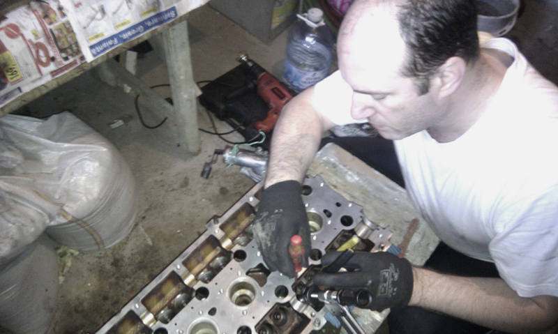

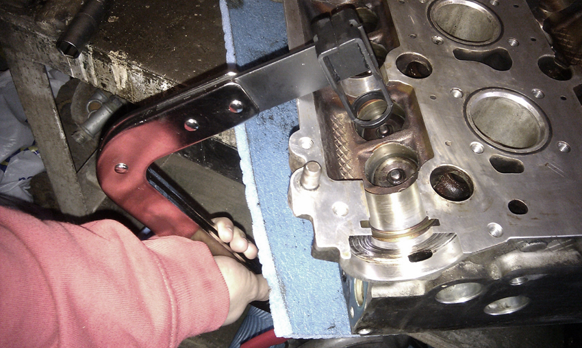

- Pe un banc/masa se incepe scoaterea semering-urilor de supapa. Eu a trebuit sa cumpar o presa pentru arcuri supape, (vezi poza), asa ca va fi disponibila pentru prieteni pentru...o bere :) Se preseaza arcul supapei, se scoate talerul, se scot semering-urile. Se lucreaza pe rind, la cite o supapa/cilindru. Se curata bine supapele, scaunele (pasta abraziva populara: pasta de electrozi pisata in pasta de dinti+ burete metalic ce nu zgarie inoxul - se gaseste in piata, periuta de dinti veche)... Dupa montarea semering-urilor si supapelor se face proba scaunelor/etansare cu turnat benzina pe la supape si vazut eventuale scurgeri prin spate.

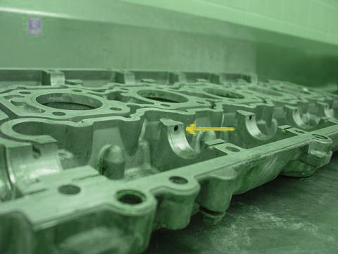

- se curata BINE DE TOT capacul si chiuloasa, pe toate traseele unde vine in contact garnitura de chiuloasa si garnitura siliconica. Se curata canalele de ungere tacheti, tot traseul de ghidaj al uleiului... (vezi poza).Cu rabdare si suflet pus se face o treaba foarte buna. Cine doreste, isi poate duce la curatat/rectificat/planat/schimbat semeringuri supape/curatat scaune supape la un atelier specializat... Eu am gasit garnitura de chiulasa perfecta dupa atitia ani si atita...forja data motorului. Se polizeaza cu perii mici de sarma si pietre (pietre conice/cilindrice de polizat) gaurile de admisie si evacuare - pentru cine are rabdare, tijele supapelor, suprafata lor cit mai fin si "luind" cit mai putin din material.

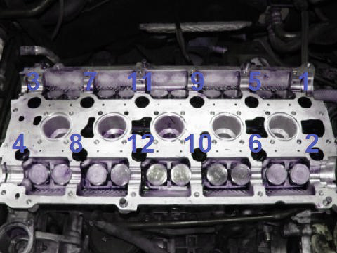

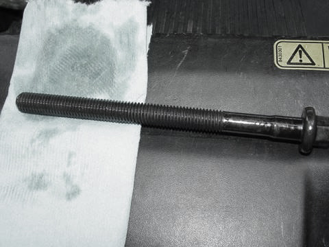

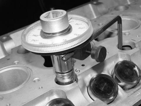

Inainte de montarea suruburilor de chiuloasa (pe care eu le recomand sa le puneti NOI - vezi poza cu lungimea surubului nou versus surub vechi) (vezi poza), trebuie sa curatam/aspiram orice picatura de apa/ulei din gauri. Nerespectarea acestei reguli duce la spargerea blocului in timp relativ scurt. Eu am legat un furtun de vacuum cu o gramada de banda adeziva la gura de aspiratie a furtunului aspiratorului, tragind tot de-acolo.

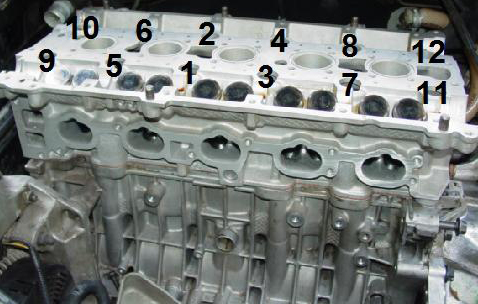

Ordinea stringerii suruburilor este data si pe cutia de carton a garniturii de chiulasa. (vezi poza). Se pleaca de la mijloc si se continua in X. Cheia dinamometrica buna este indispensabila pentru o stringere corecta + disc gradat pentru stringere unghiulara, care se monteaza pe cheia dinamometrica. (vezi poza). Suruburilor li se ung filetul cu putin ulei curat, dupa care se trece filetul foarte bine prin hartie igienica. (vezi poza). Se string intai cu mina, pe rind, apoi din mijloc se incepe stringerea cu cheia dinamometrica.

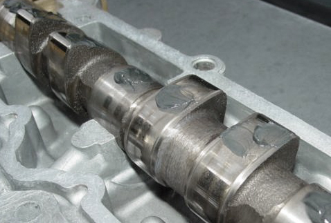

Se pune putina vaselina peste tot unde vin in contact camele cu blocul - pentru ca acestea nu vor avea ungere in primele momente ale rotirii camelor/motorului. (vezi poza).
Se pune capacul cu grija peste chiulasa, stringind intai cu mina suruburile, apoi incet, pe rind cu cheia.

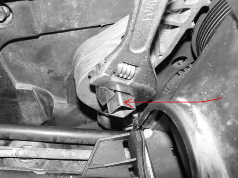

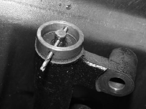

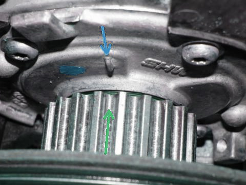

Se pune intinzatorul distributiei in menghina si se stringe incet (dureaza vreo 6-7 minute) pina la capatul cursei, se infige un cui otelit in gaurile de ghidaje, pe care-l vom scoate mai tarziu cind va fi pusa cureaua/distributia la punct. (vezi poza). A nu se uita ghidajul de plastic alb care va veni deasupra, dupa ce am scos cuiul, "imbracand" axul intinzatorului.

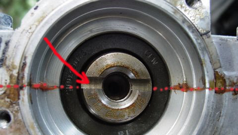

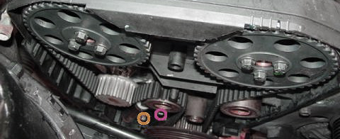

Se pune la semne distributia cu cureaua cit se poate de intinsa, se scoate cuiul intinzatorului si se monteaza la loc in ordine inversa celelalte piese...Nu uitati inainte de punere antigel si ulei sa stringeti suruburile de golire. Atit antigelul cit si uleiul vor trebui verificate a 2-a zi (la inceput, antigelul se va turna in vas pina cind nu va mai scadea nivelul dupa 5 minute - e bine sa ridicam cit putem vasul. Cind se raceste motorul total, se va umple la nivel MAXIM vasul - dupa o noua pornire a doua zi il vom gasi la jumatate. Uleiul va trebui completat la fel, dupa ce motorul se va fi racit si urmarit citeva zile nivelul si eventualele scurgeri nedorite.)
- Observatie: cind se vor pune ghidajele de tabla de la delco si senzorul de cama, a se vedea pozele alaturate. (vezi poze). Cel de la delco are un semn/adincitura ce trebuie sa stea cam pe la ora 4 al ceasului, ca orientare - iar cel de la cama acopera plaja de la ora 8 la ora 2, aproximativ. Linia canelurii camei de admisie trebuie sa stea DEASUPRA liniei de lipire a capacului cu chiulasa si totodata sa fie PARALELA cu aceasta. Daca nu e paralela, vor trebui slabite putin cele 3 suruburi de 10mm ale camei si, realizind o parghie cu o surubelnita, rotita putim cama in directia necesara (gaurile camei sint ovale), stringindu-se apoi la loc. La fel se procedeaza si cu cama de evacuare, singura diferenta fiind aceea ca linia canelurii trebuie sa se situeze SUB linia de lipire a capacului. Liniile canelurilor se vor privi cam de la un metru distanta, dinspre delcou. (vezi poza).

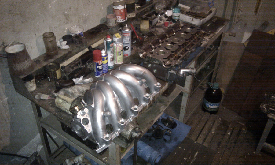

Timp de executie - 3, 4 zile in 2 oameni. La mine a durat o saptamina pentru ca nu am putut lucra peste ora 17.30, trebuind sa plec la job.

11. Respectati neaparat liniile directoare si indicatiile producatorului privind strangerea suruburilor de chiulasa; indicatiile de montaj difera nu numai de la producator la producator ci si de la motor la motor.
