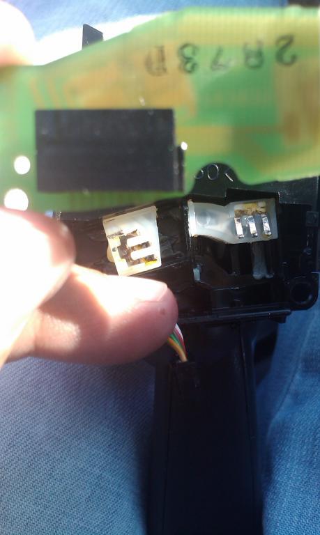

- odata maneta scoasa, am desfacut de pe ea o placuta vernil cu circuite integrate , pe care pe spatetele ei se plimba niste "perii" (lamele) metalice (cate 3 perii pentru fiecare semnalizare stanga/dreapta).
- am gasit pentru partea dreapta de semnalizare 2 lamele din 3 indoite in forma de cerc -probalil a fost fortata sau cineva s-a "jucat" la acea maneta prea mult.
- am indretat lamelele cu mare grija cu un patent tip bot de crocodil, le-am aliniat "la ochi" si am montat totul in ordine inversa desfacerii.

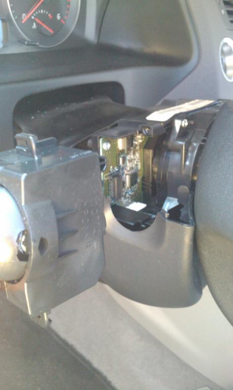

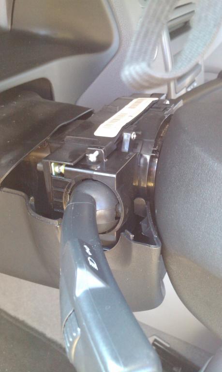

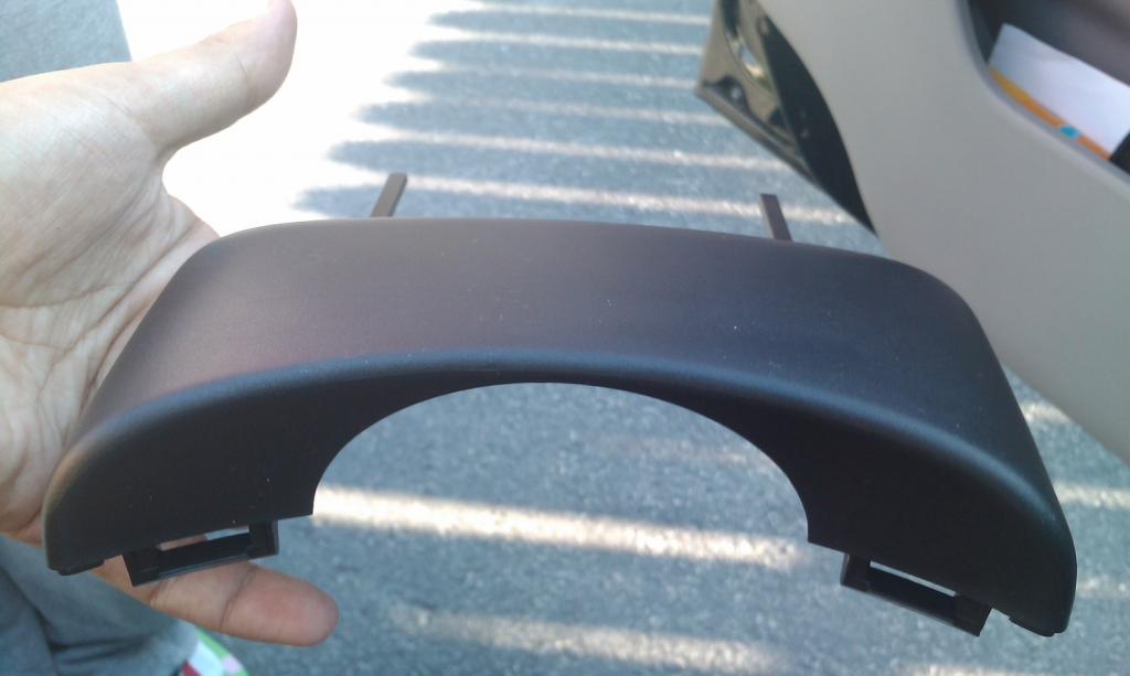

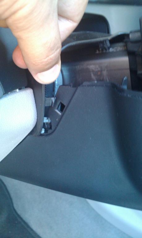

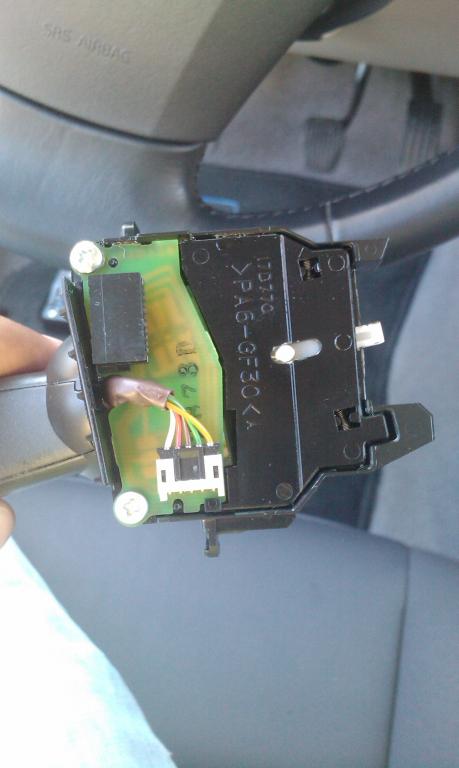

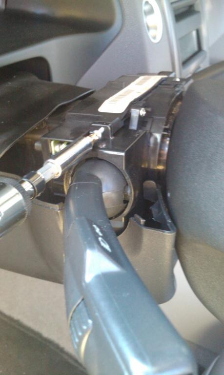

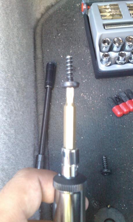

Gapa si-a remediat problema si aveti atasate poze. este relativ simplu. daca stii ce faci, nu poate dura mai mult de 15 min, cu tot cu bautul berii (era cald).

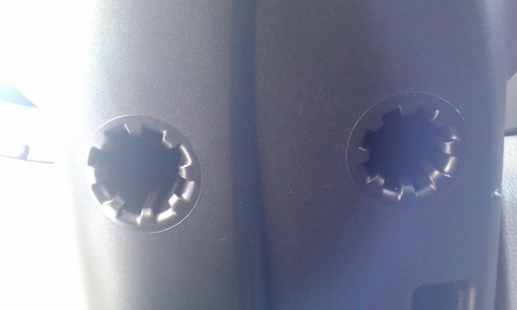

prima poza va prezinta orificiile de sub volan unde trebuie desfacute doua suruburi torx.
in poza 2 imi doream sa se vada de cat e torx-ul. daca im iamintesc corect este T25

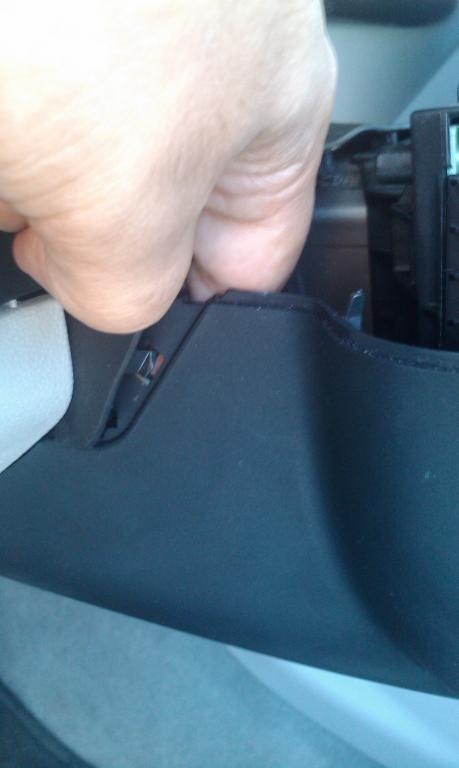

pentru a desface capacul din poza 3, clemele principale sunt spre volan. cu o apasare cu mana se desfac. pentru a facea treaba ok, vizualizati inainte poza 4 ca sa vedeti ce demontati.

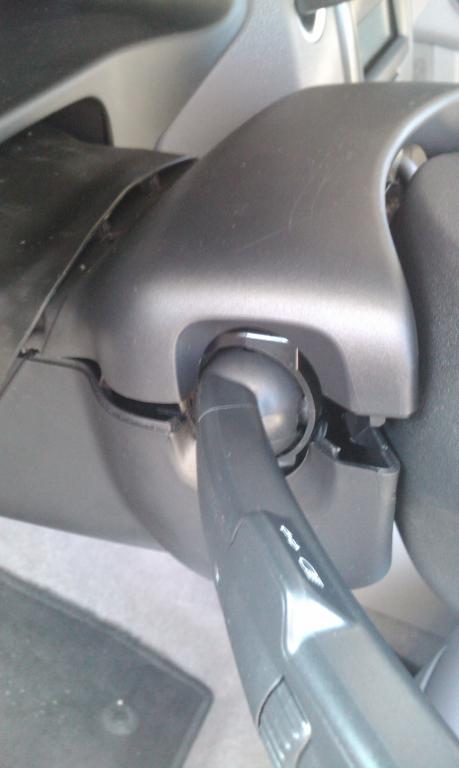

urmeaza doua suruburi in cruce (vizibil doar unul in pozele 5 si 6 - al doilea este in partea de jos a blocului de lumini sau cum se cheama)
pentru a nu demota si capacul de jos, asa cum este aratat in pozele 7 si 8, se desprinde cauciucul flexibil dinspre bord, pe ambele parti.
asta va permite sa apasati putin pe capacul de sub volan pentru a ajunge si la al doilea surob al blocului si pentru a extrage blocul din lacasul lui.

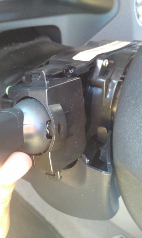

pozele 9 si 10 prezibta extragedea blucului de lumini, tragand de maneta de semnalizare.

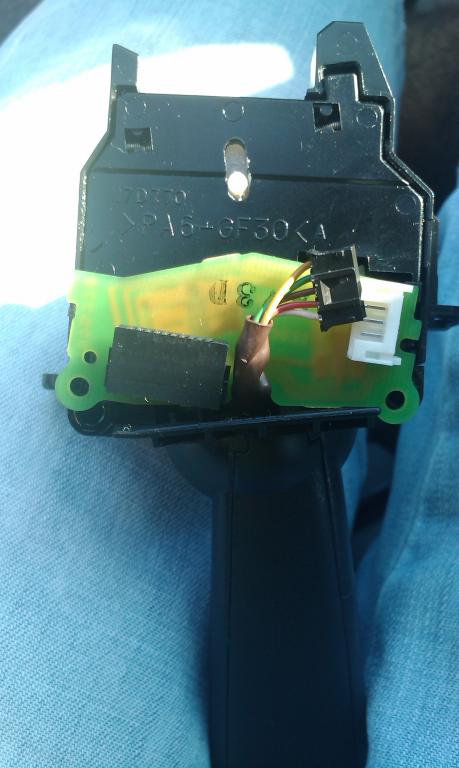

suruburile in cruce din poza 10 se desfac si se scoate mufa vizibila in aceeasi poza.
sub circuitul cablat (placuta verde) sunt contactele ce au facut probleme.
dupa cum se vede in poza 13, la mine un contact (cel din partea de sus) pare mai scurt, pentru ca era indoit.
l-am indreptat, relativ usor cu unghia, si dupa procedura inversa de montare, totul merge normal iarasi.
