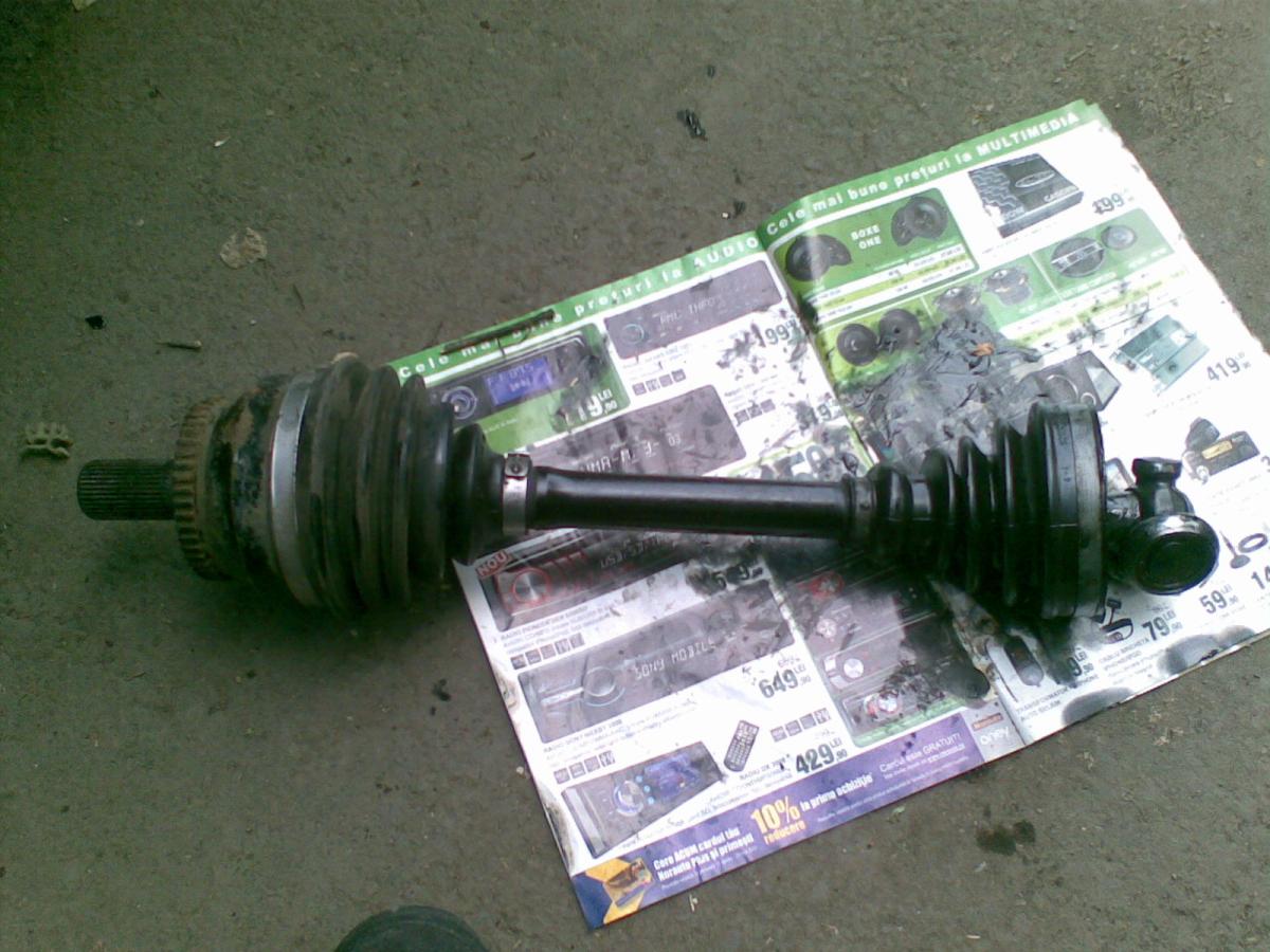

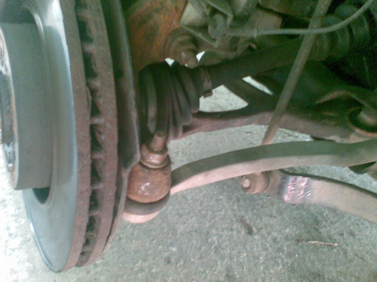

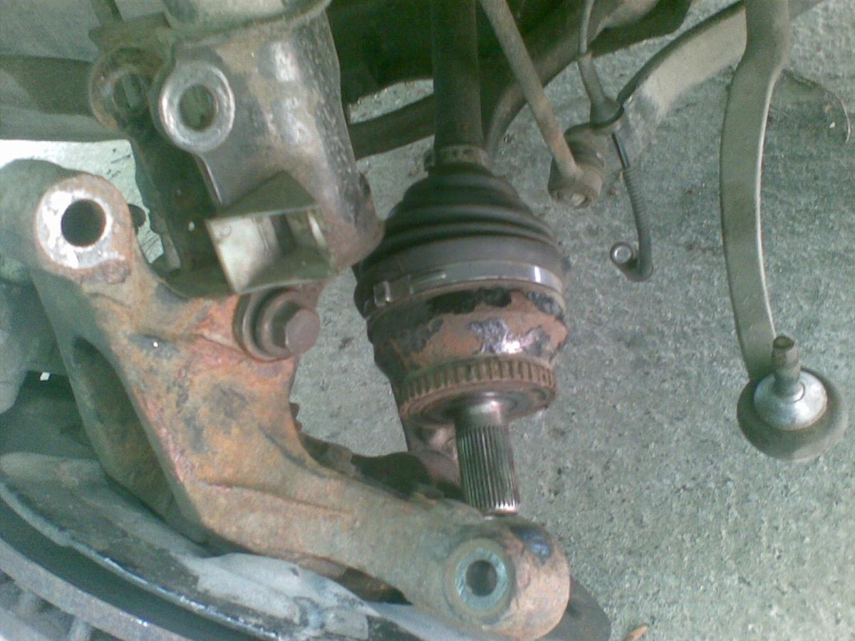

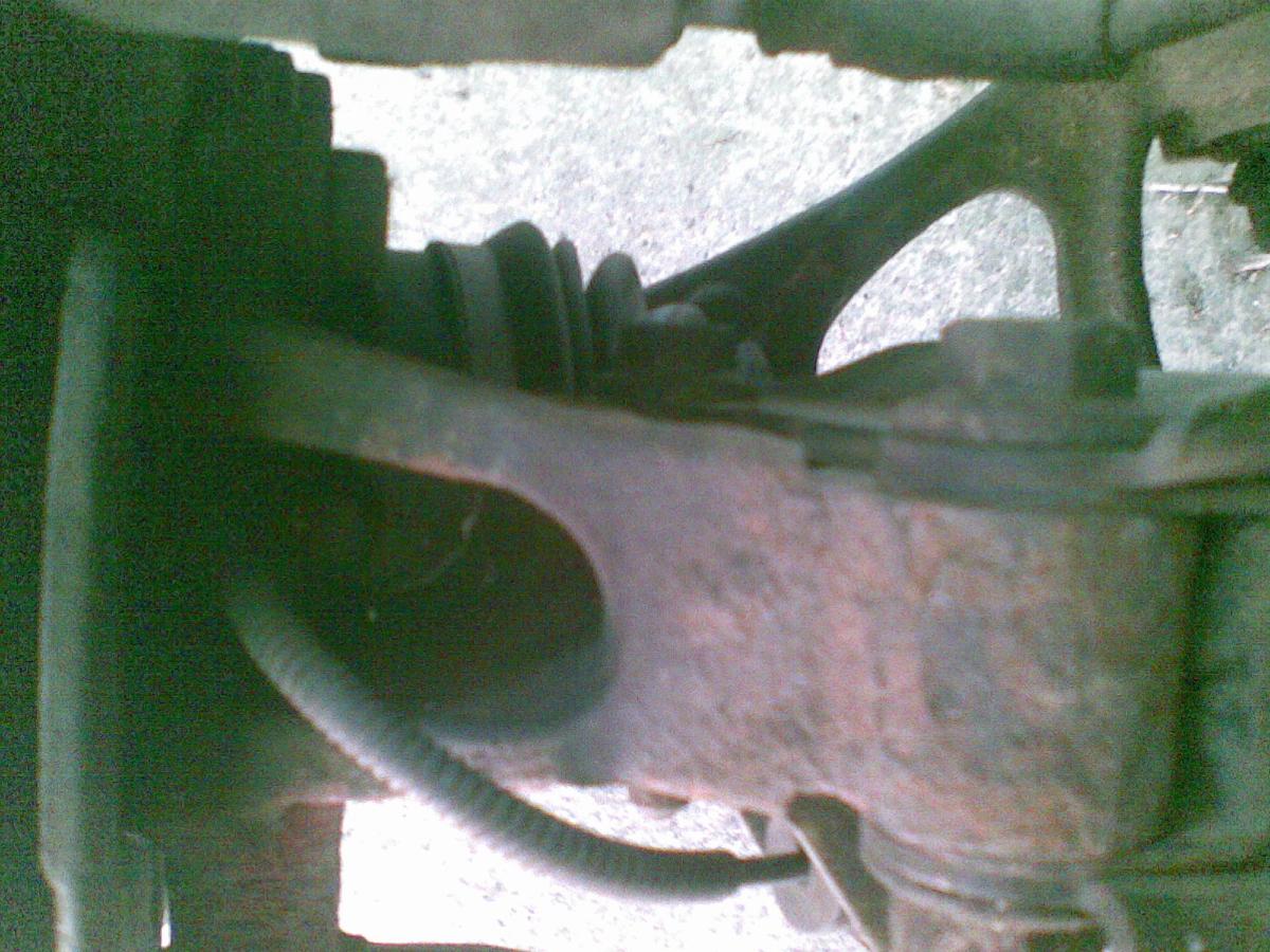

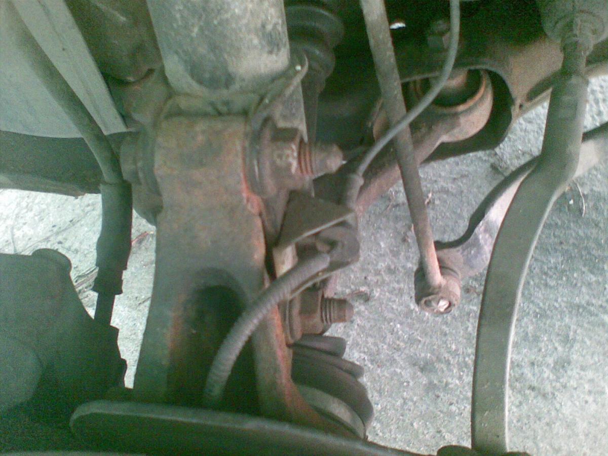

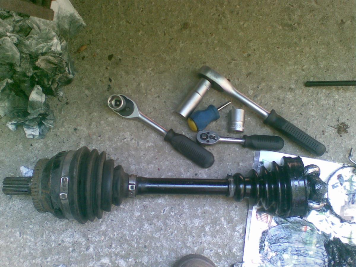

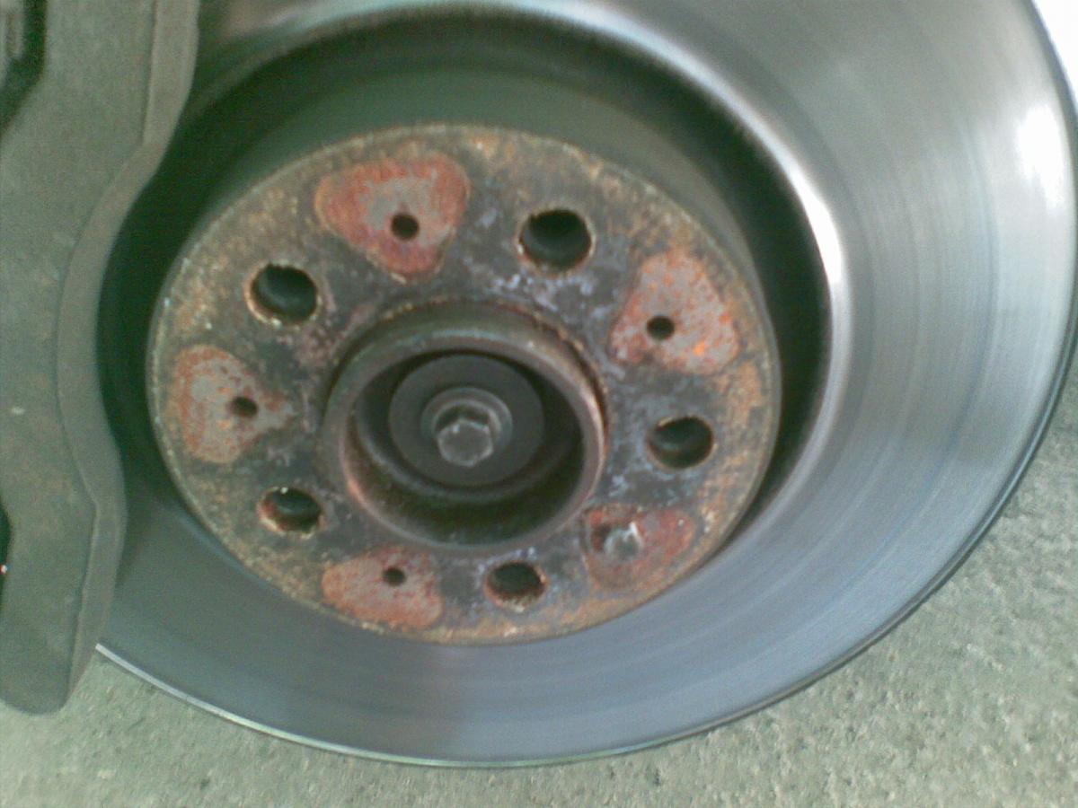

Pentru cei ce doresc sa-si schimbe planetara stanga, aveti nevoie de tubulara de 10, 13, 18, 21 si o surubelnita dreapta mai lata sau o ranga mica !

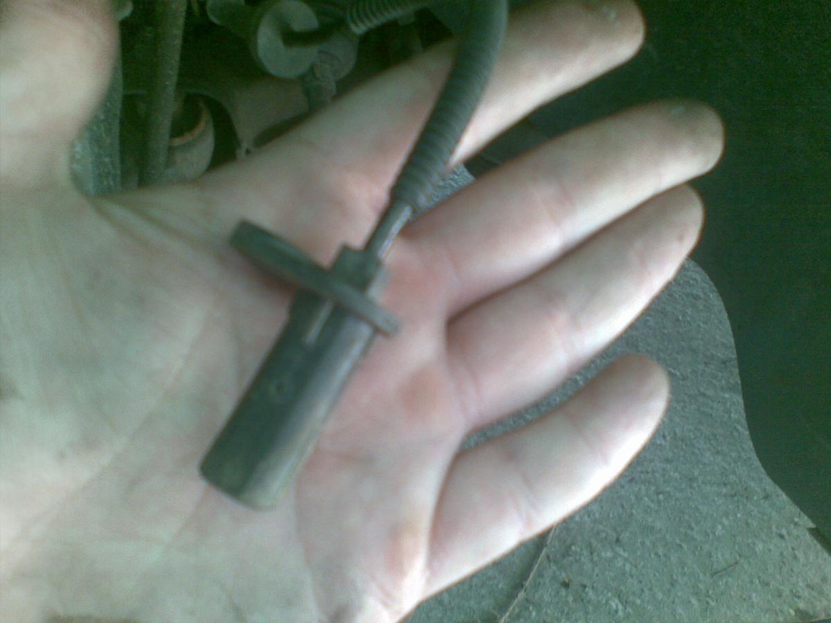

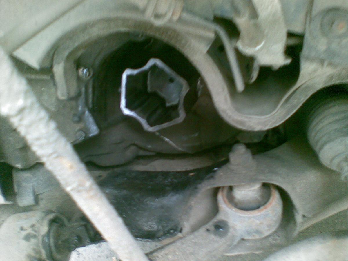

Dupa ce se ridica masina pe cric si se scoate roata, se desface surubul din capul planetarei, surubul capului de bara, surubul senzorului abs si cele doua suruburi ale amortizorului ! Dupa ce ansamblul fuzeta-disc este liber, scoatem capul planetarei ( daca acesta opune rezistenta, montam un surub mai lung in capul planetarei si il lovim usor pana iese) ! Celalalt cap al planetarei care intra in cutie il scoatem cu o surubelnita dreapta lata sau cu o ranga mai mica/subtire in cap, si anume introducem varful surubelnitei/rangii intre planetara si cutie si fortam putin catre exterior, timp in care planetara ar trebui sa iasa fara probleme ! Eu nu am putut sa o scot din cutie, cred ca s-a intamplat ceva cu siguranta care o tine ! Sper sa va fie de ajutor !
ps: cateva poze cu planetara si dimensiunile ei, cat si cu rulmentii si dimensiunile lor !

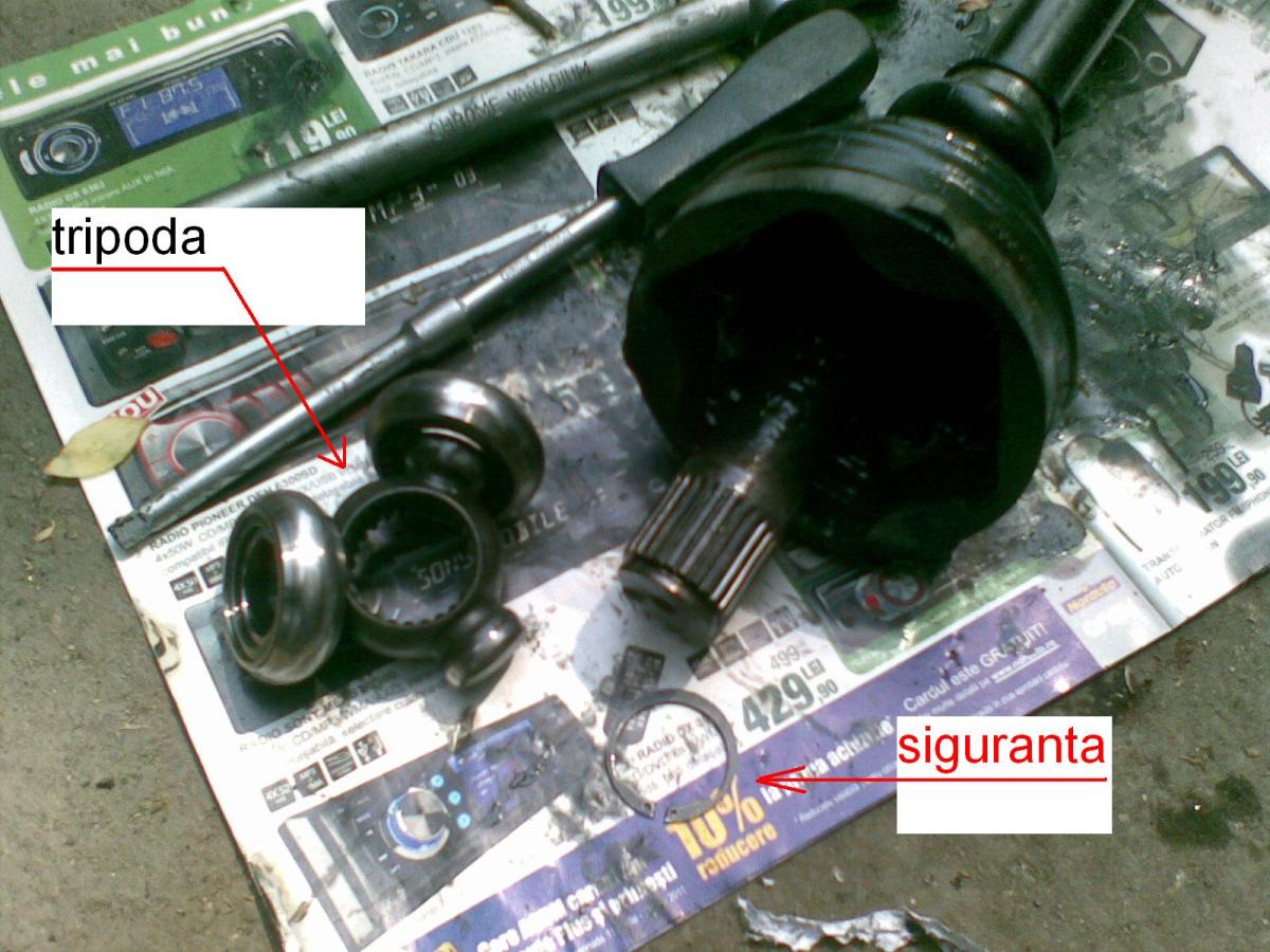

Sa continuam lectia ! Pentru a desface tripoda cu rulmenti avem nevoie de un cleste de sigurante arbore ( cleste care cand strangi manerele cracaneaza siguranta ), sau o surubelnita dreapta subtire in varf, de dimensiuni mai mici ! Si acum pozele :
Salut ! De la Sandro am cumparat tripoda cu rulmenti ! Prima data cand am desfacut planetara sa vad in ce stare is rulmentii am masurat unul din rulmenti si l-am intrebat daca are asa ceva ! Din pacate cod nu gasesti scris pe ei si nici tripoda noua nu am gasit de cumparat ! Tripoda mi-a dat-o de la un V70 T5 parca ! Pentru alte intrebari nu ezita sa ma contactezi ;D

Mult, foarte mult! Eu am vrut sa-mi comand doua bucati pe vremea cand costau 50 euro bucata iar cu transport ajungeau la 115 euro per total. Mi-am cumparat din Bucuresti cu 115 lei bucata :D :D :D, dar am folosit numai rulmentii (suportul tripodei era putin mai gros iar la viraje stranse troncaneau planetarele). Am folosit supotii mei plus rulmentii noi si merge impecabil!
Ai cumparat ce cu 115 lei ?
Cei de la Polar vand tripoda cu totul la 49e nu rulmentii .
PapaS, mi-am cumparat tripoda cu 115 lei din Bucuresti, dar am folosit numai rulmentii!
O afacere foarte buna, avand in vedere ca suportii tripodei nu se strica!
