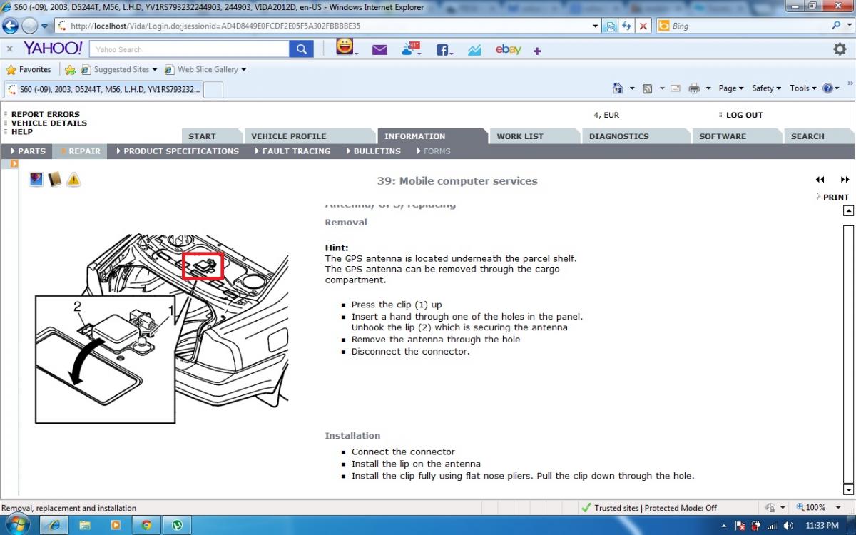

Ma-m uitat si nu este nici o mufa iesita,stie cineva unde este plasata antena poate a iesit de acolo?
Salut,stie cinva unde este pozitia antenei la Volvo S80?
Intre boxele din spate de la luneta, fix la jumatate .
Antena gpspost-3286-0-19907000-1389562560_thumb.jp
In unitate intra doua mufe pentru antena gps una gri si una maro verifica sa faca contact .
