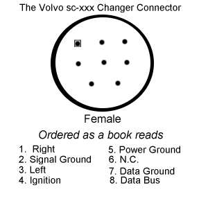

Azi am montat jucaria, functioneaza si se aude la calitatea MP3-ului incarcat. Nu sunt alte sunete deranjante. In cazul de fata interfata poate citi 6x99 melodi MP3. Conectarea se face la mufa cu 8 pini a schimbatorului de CD si se leaga un fir la +12 V. Multumit de produs ! In filmulet a trebuit sa scod Cd-ul deoarece sa murdarit din greseala, dupa curatarea lui a fost totul ok! http://www.youtube.com/watch?v=H54oPPerUK8
