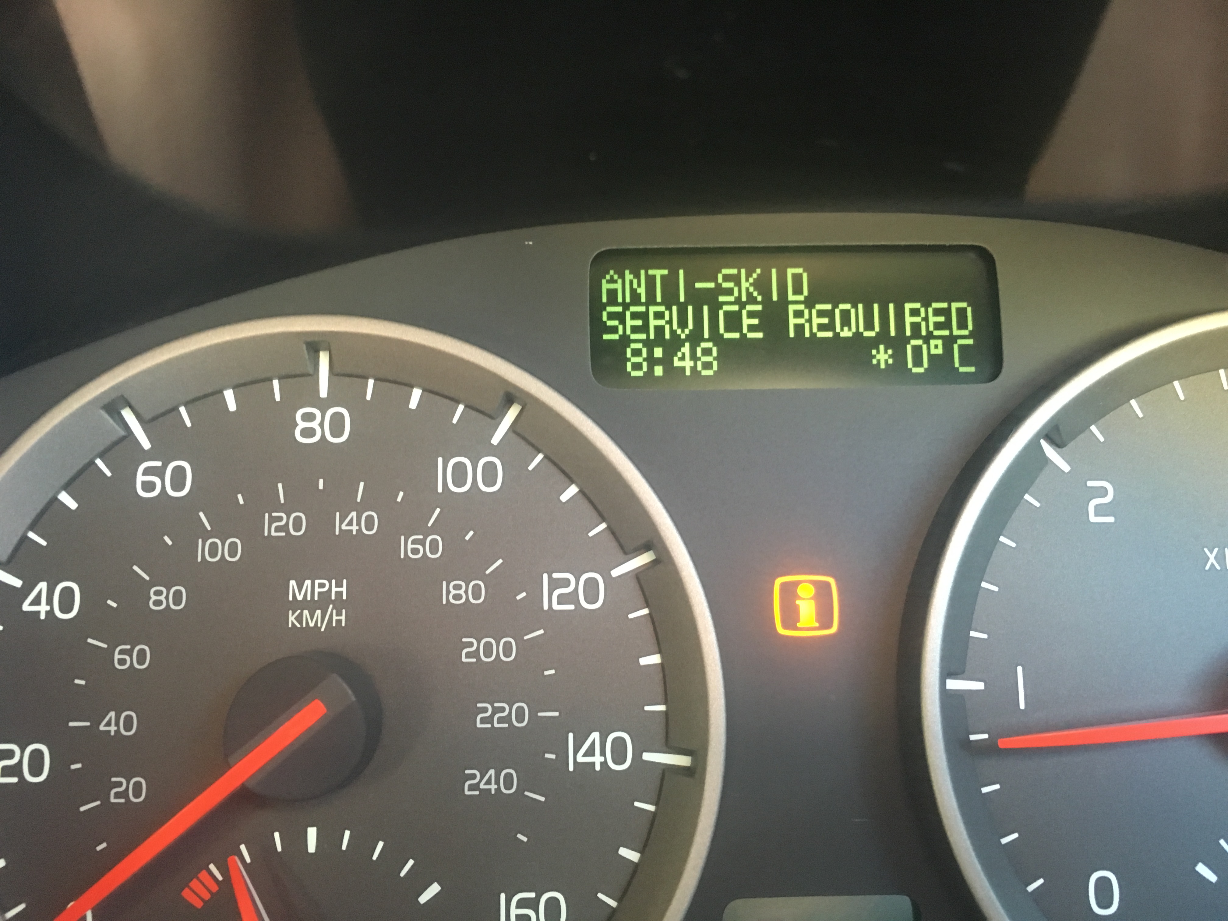

salut...
sunt si eu nou pe aici si de curand am achizitionat si eu un volvo s40 1.6d din 2005 ...ideea e ca masina este de anglia iar eu locuiesc aici in uk...toti mecanici de aici sunt praf incearca sa faca ce e mai usor la un pret exorbitant si nici nu o fac bine...in fine problema mea este ca :
am plecat cu volvo de la proprietar si pe autostrada am simtit ca tremura volanul sta putin stramb si deja la 120-140 km la ora e un pic instabila....si la un momendat apare aceasta eroare  "anti-skid service vereist" si cumva intra si intr-un limp mode pt ca nu mai tragea ....o opresc si o pornes si isi revine ....pe langa aceasta eroare mai am si alta ceva legat de engine zice dar nu ai retin exact...
ce ma sfatuiti sau ce credeti despre limp mode de la ce sa fie ...are legatura cu trepidatia din volan si ca e strmb....daca fac unghiul schimb cauciucuri si echilibrez va fi ok sau?
multumesc!!!
Vezi dupa ce indrepti volanul. Daca ramane, in principiu schimbi EGR-ul si ai scapat. Cauta un service care sa citeasca erorile si revino cu ele aici
Sent from my D5503 using Tapatalk
@laurik Presiune prea mare de turbo e problema ta, trebuie sa inlocuiesti valva control turbo dupa care daca tot nu se rezolva trebuie curatata turbina . Nu are nici o legatura cu volanul stramb sau cu vibratiile, cu volan foarte stramb da eroare ANTI-SKID dar nu baga motorul in protectie .

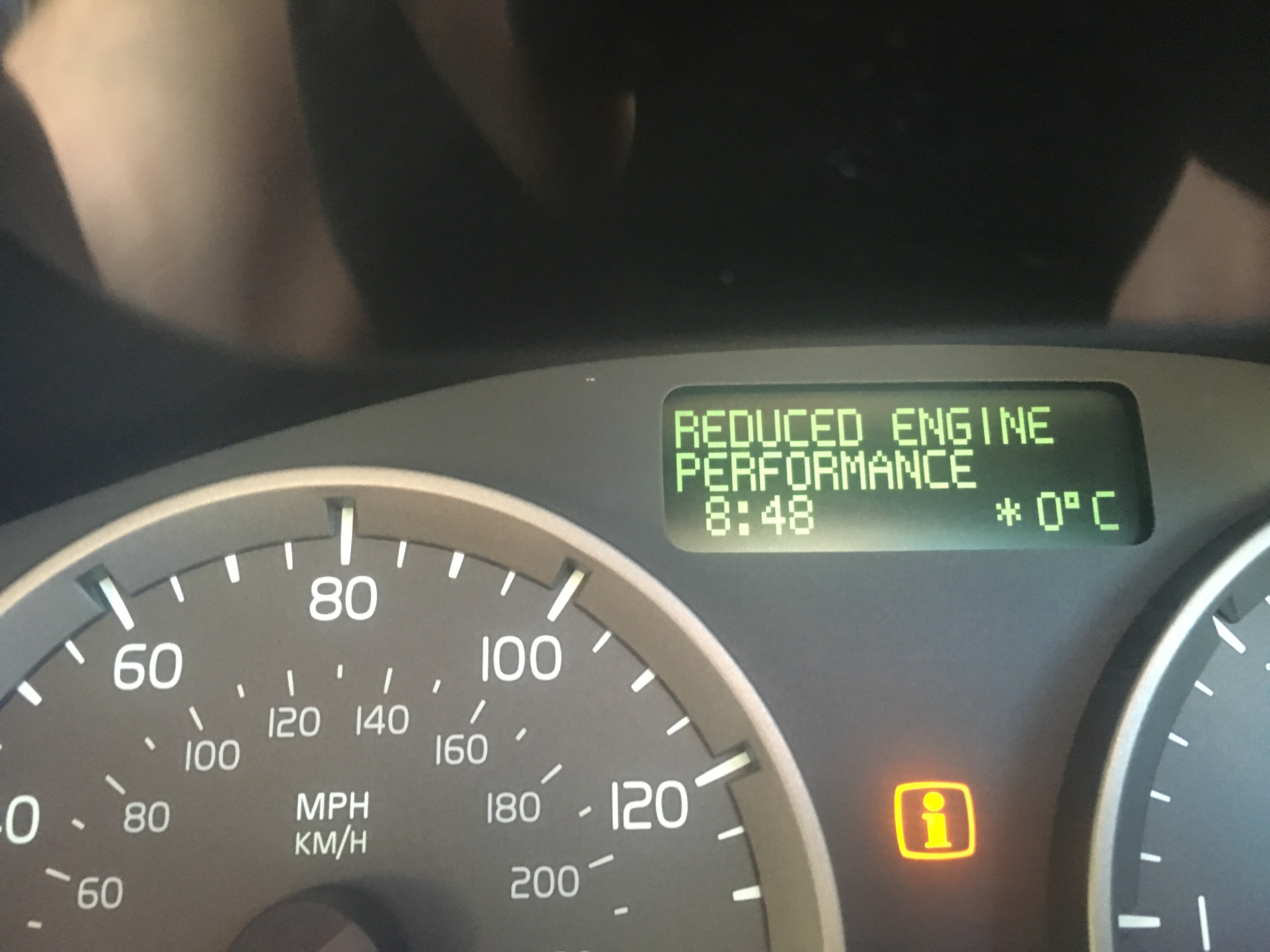

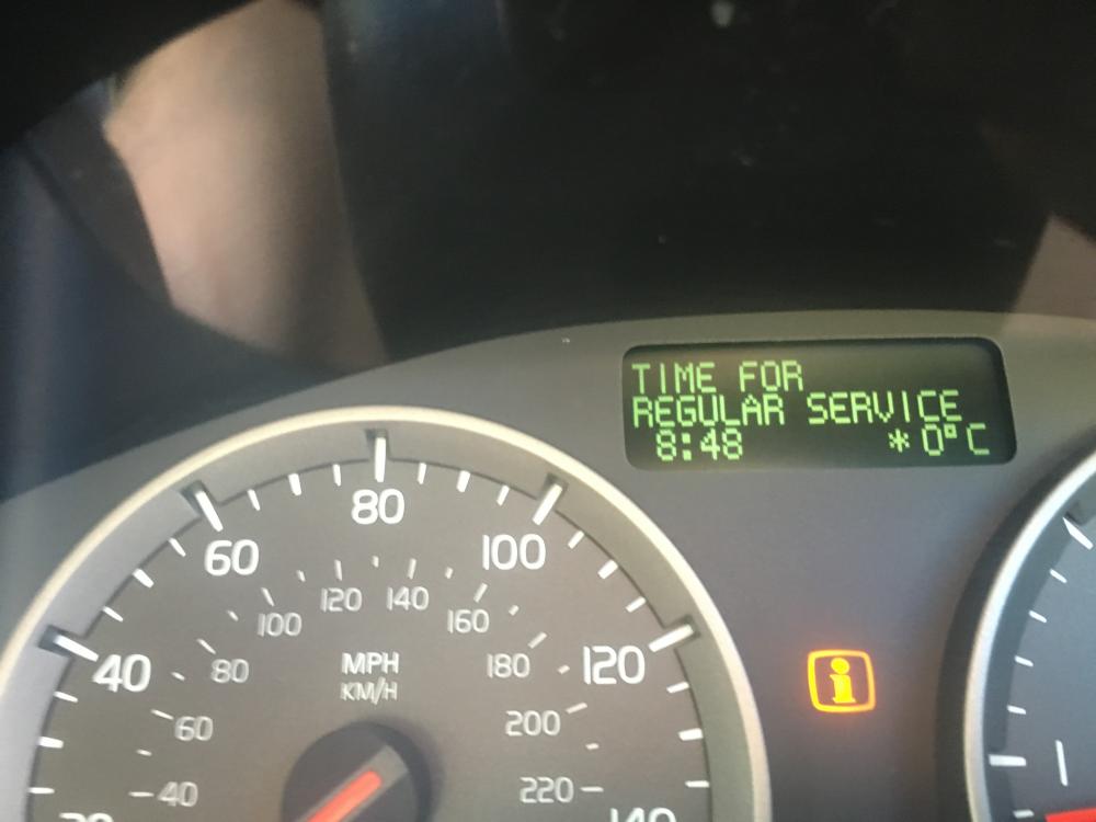

Am iesit acum pe autostrada si am calcato un pic ca sa apara erorile inainte sa o pun pe tester...si am atasat aici pozele cu ce erori am in momentul asta...
Cea cu reduce engine performance ma sperie cel mai tare si faptul ca are limp mode ala .....
