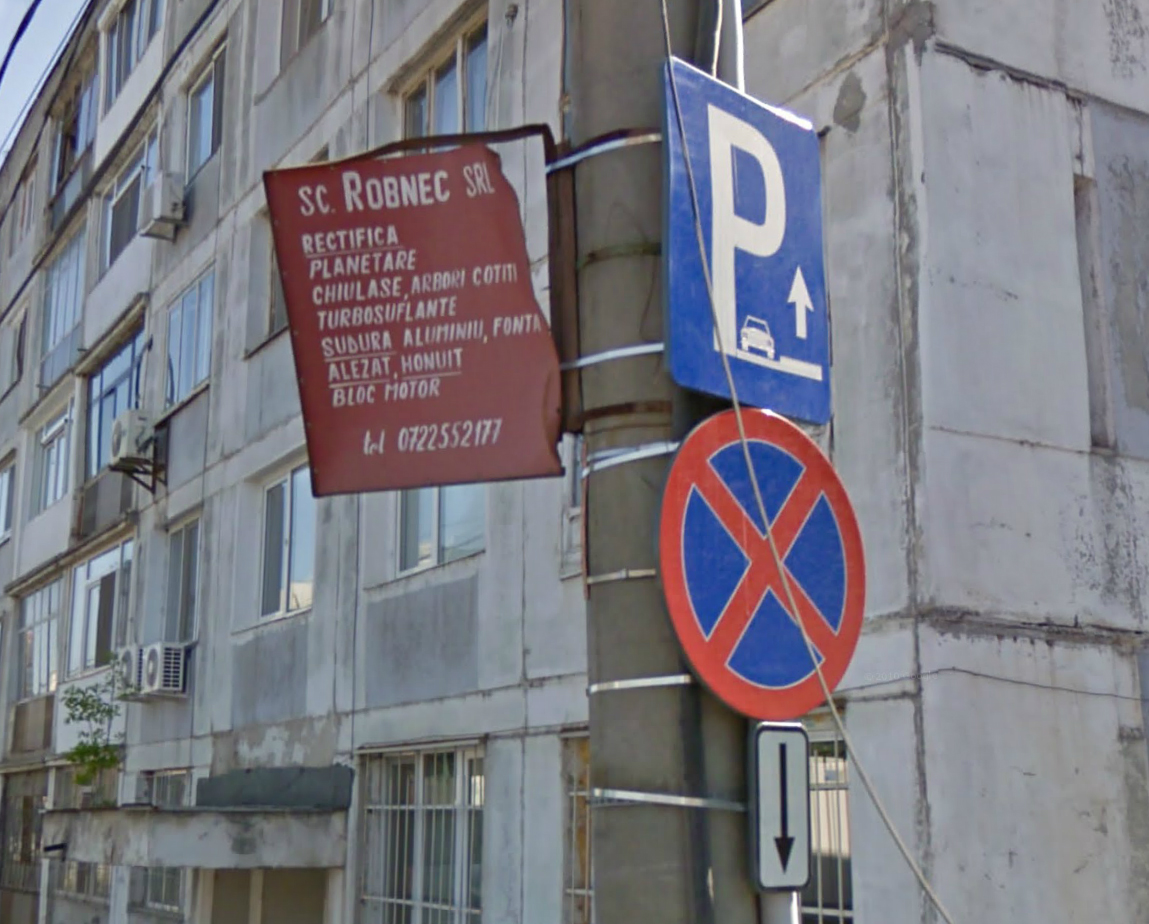

ai in poza de mai jos si numarul de telefon, in cazul in care nu l-ai gasit pe site. ;D
