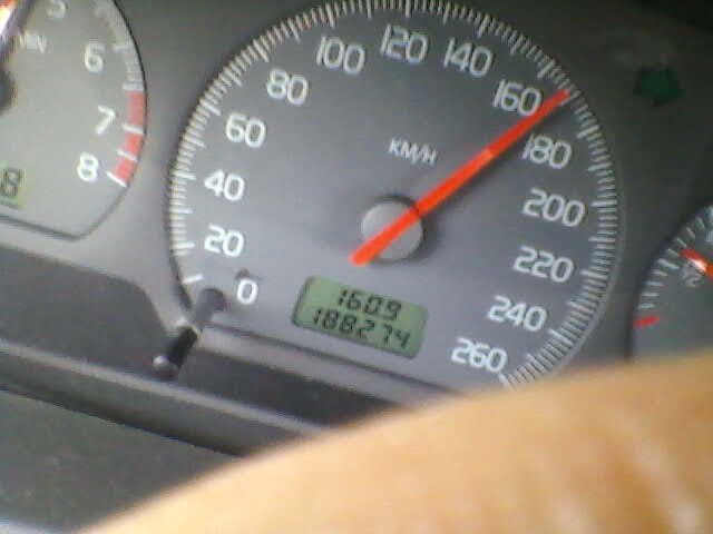

Intr-adevar 1,6 e destul de lenes, astfel cu masina incarcata full cu 5 persoane adulte si ceva bagaje, ca sa urc dealurile mai abrupte, de obicei imi puneam avariile si mergeam pe marginea drumului, ca sa pot fi depasit, caci strangeam coloana uriasa dupa mine... In rest cu vant din pupa, si cu masina goala se poate alerga. Consumul in oras 12-13% in afara 8-9%. Motorul merita doar pentru taxa scazuta la RCA si impozitul local, in rest nu prea. V40 fiind foarte greu, ca sa plec de pe loc turez pe la 2500-3000turatii, ca sa nu ´´moara´´ si raman in mijlocul intersectiei. Zilele trecute m-am ´´delectat´´ un pic pe centura Sibiului si pot spune, ca pana la urma eu sunt multumit.
