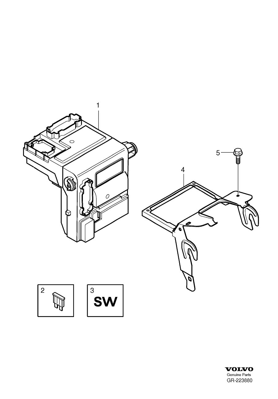

CEM = central electronic module
si daca nu te superi....sti cumva unde e amplasata? sau cel putin cum ar arata?
obs:
cand am inlocuit unitatea audio cu tot ce tine de ea, fara acel display nu mai mergea inchiderea centralizata...asa ca l-am conectat doar prin mufa cu fire electrice si l-am plasat in torpedou
Este in forma de L si se afla sub bord in stanga sus .
Recomandarea mea sincera este sa nu umbli acolo pt ca este 6700 RON si foarte usor de stricat, acum fiecare face ce poate si cat stie .

Hai sa-ti explic cum functioneaza sistemul:
Butoanele audio de pe volan sunt legate la SWM (calculatorul volanului), de acolo pleaca un singur fir spre CEM (calc central) via comunicatie seriala de tip LIN BUS (adica un singur fir, 9.6 kbps) din CEM semnalul pleaca spre ICM (ecranul casetofonului care este nodul de fibra optica) pe magistrala LS-CAN BUS (2 fire, 125kbps) .
Ei bine cum ai reusit tu sa masori firele si sa concluzionezi ca duc in spatele climei nu stiu, pt ca sunt fire diferite care merg la module diferite . Adica tu de la un fir de LIN ai ajuns la mai multe fire ? Mai sa fie .
Nu exista convertor pt asa ceva, exista anumite casetofoane care au o "cutiuta" (analizor LIN bus) iar acolo legi firul de LIN de la comenzi iar "cutiuta" invata fiecare semnal si-l memoreaza . Pt XC90 2007 exista asa ceva dar costa si este chiar periculos pt ca se conecteaza direct pe LS_CAN si poate face bube mari acolo daca blocheaza reteaua.
