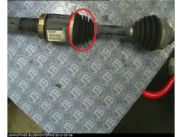

Am fost la service, a durat fix 15 min. Verdict: burduf tripod spre cutie spart de la planetara dreapta (cea lunga), de aici concluzia a fost usoara, nici nu am mai dat jos tripoda...
Acum, ce fac? Mi s-a oferit la suma de 450 ron un kit complet cap planetara spre cutie automata, este ce imi trebuie? Din ce am vazut in poze pe google este un kit cu burduf, coliere, vasilina si rulmentul acela cu ace.
Rulmenti cu "ace" gasesti doar la tripoda si nu e doar unul ci sunt trei rulmenti .

Am atasat o poza cu planetara si cu burduful spart incercuit.
Da, si mie mi s-a parut foarte ciudata exprimarea intradevar. Si eu stiam doar de capatul de planetara dinspre roata, dar am cautat pe google si aparent exista si cap de planetara catre cutie care se poate schimba separat.
In alta ordine de idei: pot gasi o piesa care sa inlocuiasca doar tripoda sau trebuie luata planetara cu totul?

Aia e "tripoda". La dezmembrări sigur găseşti şi separat.

Dar in ce sens sa gaseste si separat? Cu tot cu axul care se duce in cutia de viteze sau se gaseste si separat "tripoda" ca element adica burduful cu carcasa si cu rulmentii respectivi?
Part Number-ul mi l-a dat Bogdan G mai sus -> 36000560

Intre timp am gasit 2 planetare aproape noi in Suedia, pe un site de dezmembrari foarte bine pus la punct... nu inteleg de ce nu avem si noi asa ceva in Romania decat sa stai sa intrebi din "usa in usa"...
  • Volvo C70 2010, D5, Automata, 6.000 km - Pret 2125 SEK (~1100 RON)
  • Volvo V50 2008, D5, Automata, 9.811 km - Pret 2125 SEK
Astept sa imi dea o cotatie la transport, sper sa nu fie prea mult...
