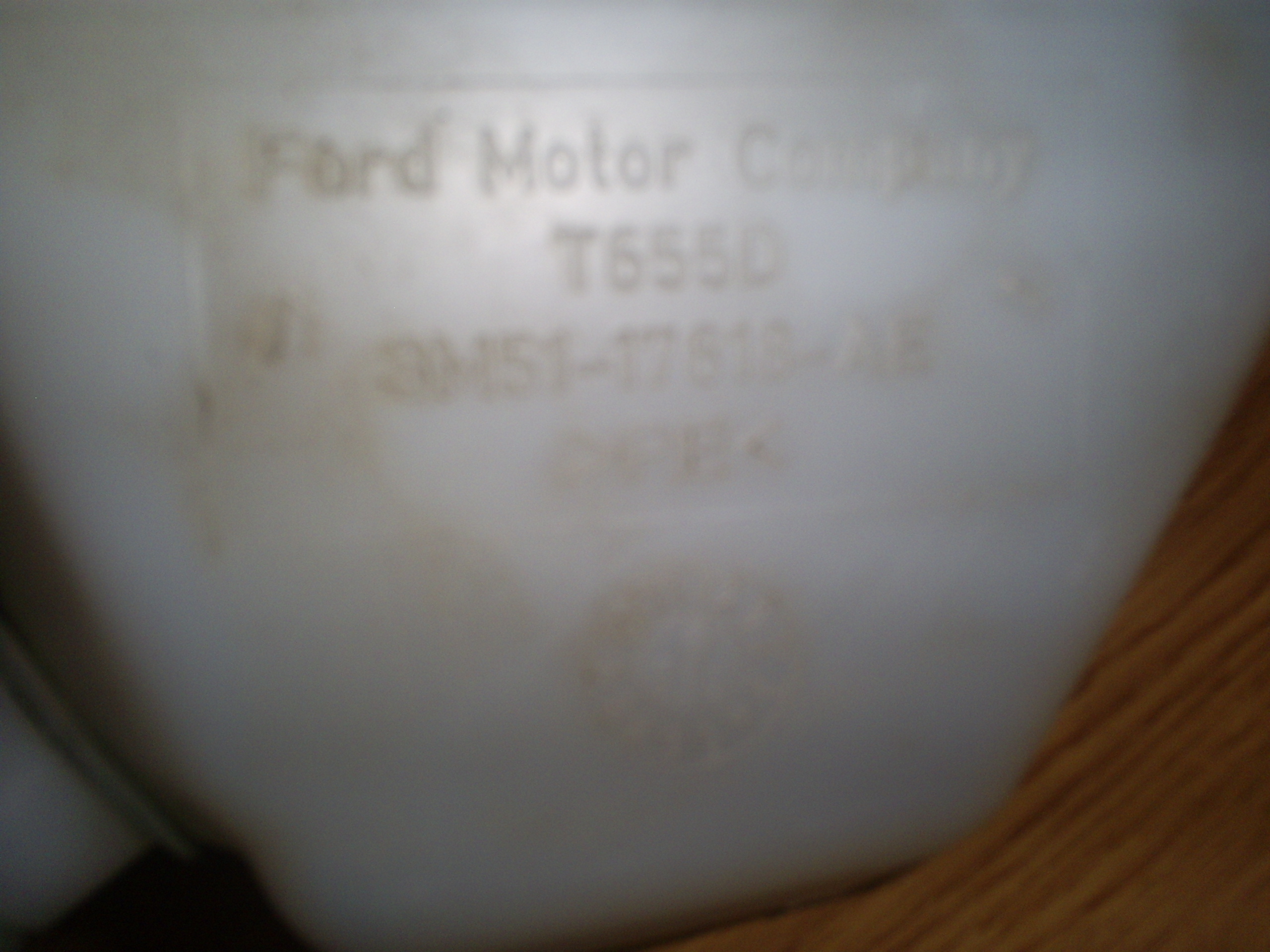

Aceeasi problema am si eu. Am desfacut aparatoarea de noroi si am bagat apa sa vad pe unde curge.
Am gasit un furtun care face legatura intre 2 vase. Exact cum spunea un coleg mai sus - la un cot.
Problema e ca nu este un furtun singur ci este bucata intreaga cu vasul.
Am atasat poza.
O lipitura nu cred ca va tine foarte mult. Vine si iarna si e bine sa nu ai probleme.
Cat e unul nou?
Am vazut ca scrie ford pe el...

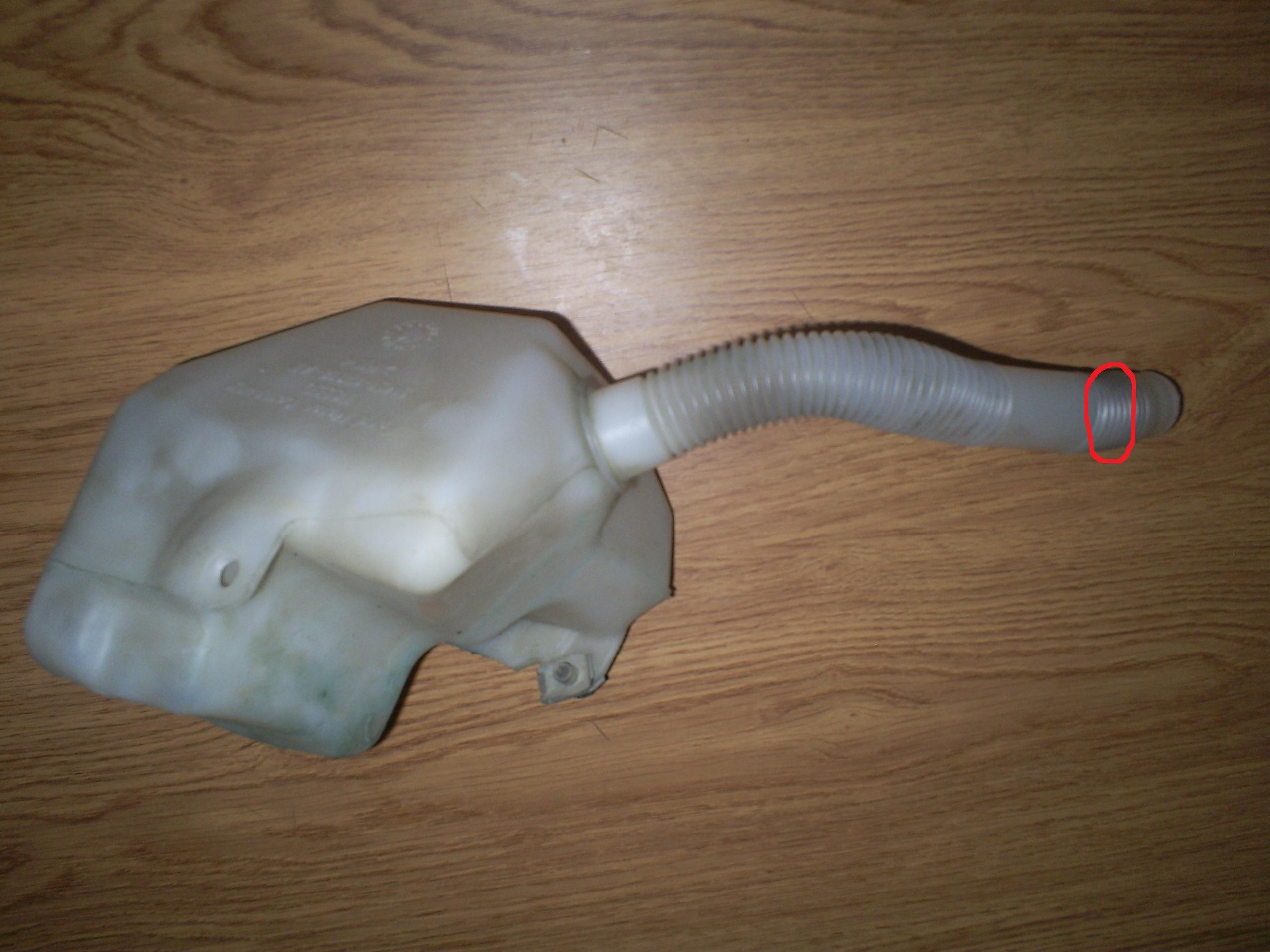

Mihai eu am reparat mai multe vase din astea si se repara fără probleme, am rugămintea de a încercui in poza zona unde este fisurat, in funcÈ›ie de locul fisurii exista mai multe metode .
La mine ar fi in zona asta,s-a fisurat una din proeminentele(cercuri)cum le-o spune pe acel furtun... :-[

E rupt pe una dintre striatii. Va tine daca o sa lipesc pt ca nu e presiune  dar daca e uzat plasticul si s-a rupt pe o indoitura, maine se va rupe pe alta...
Am marcat locul rupturii.
Multumesc pentru eventualele sugestii. Eu ma gandeam sa iau furtun normal care sa elimine partea striata. Furtunul l-as strange si cu coliere metalice.
