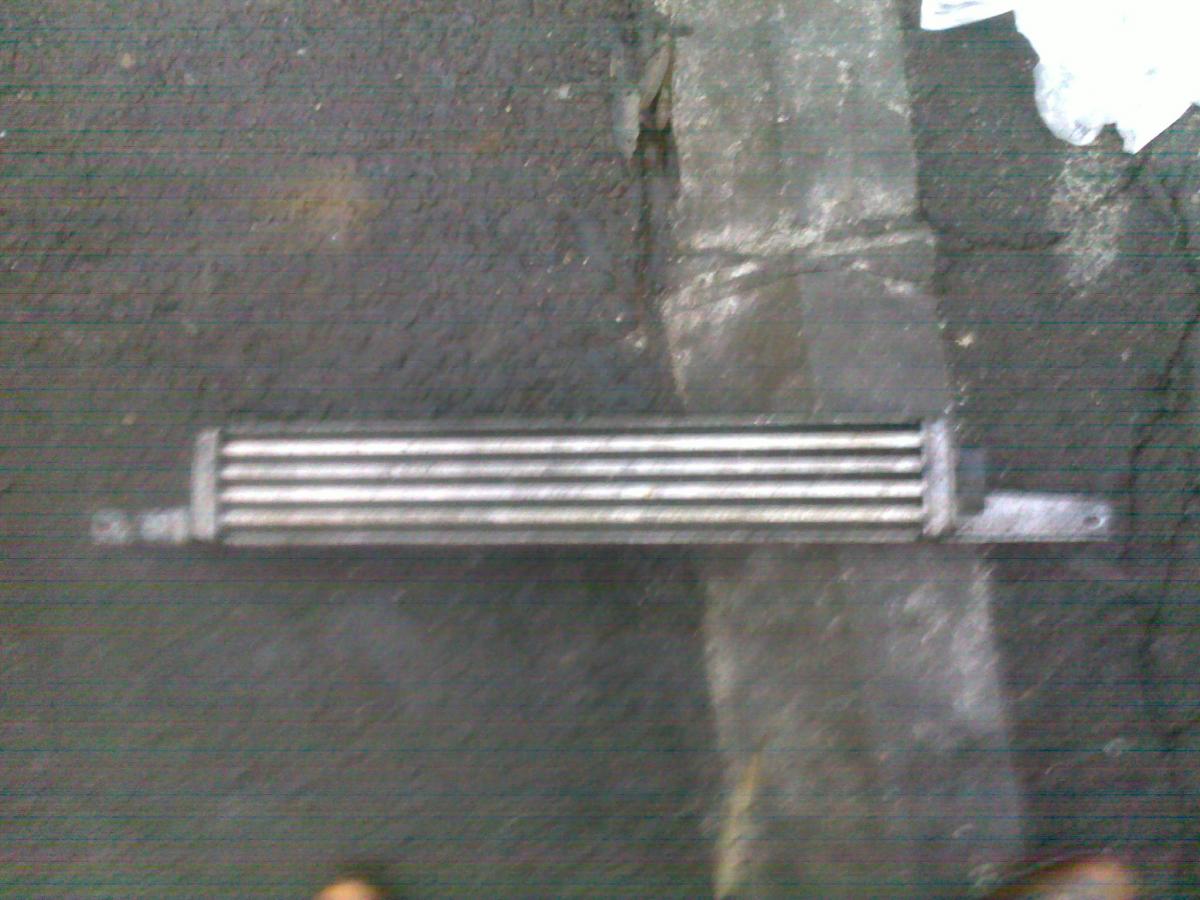

La mine radiatorul de apa are in interior serpentine pt uleiul de la cutie,dar am si un radiator in fata celui de AC la partea de jos ca cel din imaginea atasat de colegul.Am doua radiatoare pt uleui din cutie?Ms.
Eu l-am pus/montat pentru ca urmeaza sa trag o rulota, si ajung la mma = 394oKG, asa recomanda si producatorul si oricum e o protectie suplimentara. Costuri mici, montare rapida, mi se pare foarte util.
@Salman, nu ai 2 radiatoare, cel de jos este pt servo-directie.
Am inteles ,este identic cu cel din poza pusa de colegul si de aceea eram uimit. :)

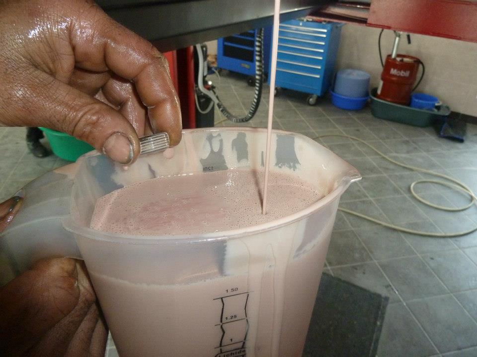

Cum arata uleiul dintr-o cutie automata cu radiatorul stricat/infundat:
Deci merita pus un racitor/radiator in plus!!!

Mai precis in amestec cu apa.
Pai cum naiba a ajuns apa in uleiul de cutie ?Tare asta :)
Sa o luam asa usurel, cineva mai sus spunea ca are o serpetina in radiatorul de apa/antigel pe care este uleiul de la cutie (mai sti tu cine?). Iar radiatorul care zici ca-l ai si e la fel cu cel luat de mine este pentru cutie, pentru servo este practic o teava in forma de U, care pe un brat sau chiar amandoua are niste "aripiore" pentru disiparea/pierderea calduri.
Edited by mariusb
Deci sustin ce am spus radiatorul de apa are serpentina de ulei pt cv automata,dar am si radiatorul de care spui,mentionat in poza atasata de tine in fata celui de AC. Mai exact asta
post-4299-0-40269800-1363998095_thumb.jp ce zici seamana? :)
