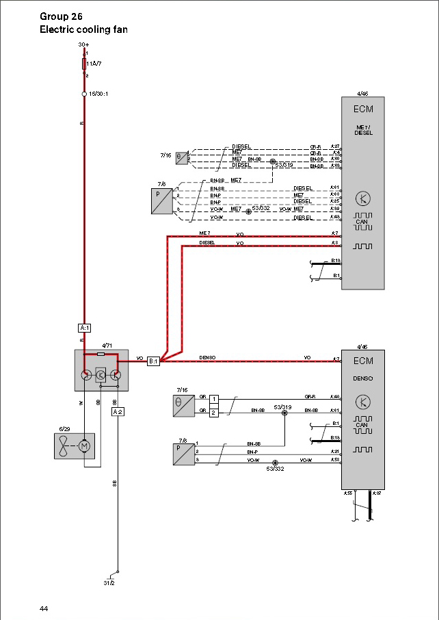

de unde vine semnalul care porneste ventilatorul ? probabil aia e problema
ECM-ul da semnal ventilatorului (adica Control Box-ului acestuia) cind ECT-ul (care e un termistor) prezinta la mufa o rezistenta in jur de 150 ohmi.
ECM-ul va mai da semnal si in cazul cind ECT-ul are o rezistenta foarte mica sau una foarte mare (insa aceste valori extreme dau Coduri de Eroare) pentru ca atunci ECM-ul nu se poate "baza" pe ECT si acest mod de siguranta asigura totusi o temperatura a lichidului de racire in limite normale, ECM-ul deschizand atunci ventilatorul.
Mai e varianta cind mufa ECT e murdara/nu face contact sau e pur si simplu scoasa - atunci ECM-ul nu "stie" temperatura lichidului si "crede" ca lichidul e foarte fierbinte, astfel dand semnal ventilatorului.

Deci sint 2 cauze posibile:
-1) ECT (senzorul de temperatura al lichidului) defect/mufa scoasa/contacte proaste.
-2) Modulul de comanda al ventilatorului - care e situat in acelasi ansamblu cu ventilatorul propriu-zis.

salut . am rezolvat problema ... mii de multumiri lui Bogdan G .contactul de la senzorul acela din fata de la clima de pe radiator ( de presiune cred) nu facea contact lam deconectat lam reconectat si merge perfect masina .
e o mufa pe partea dreapta a radiatorului de clima ... dar a mers masina pana in Fr fara probleme si ventilatie ... pe iarna ...
E vb de presostat care se afla pe uscator, cand e mufa scoasa merge ventilatorul la maxim si face galagie de zici ca decoleaza .
