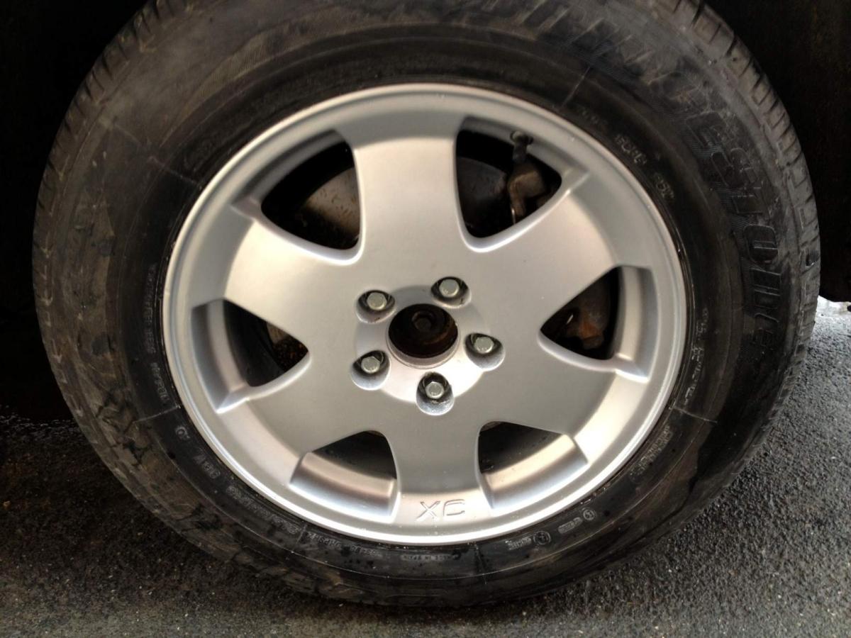

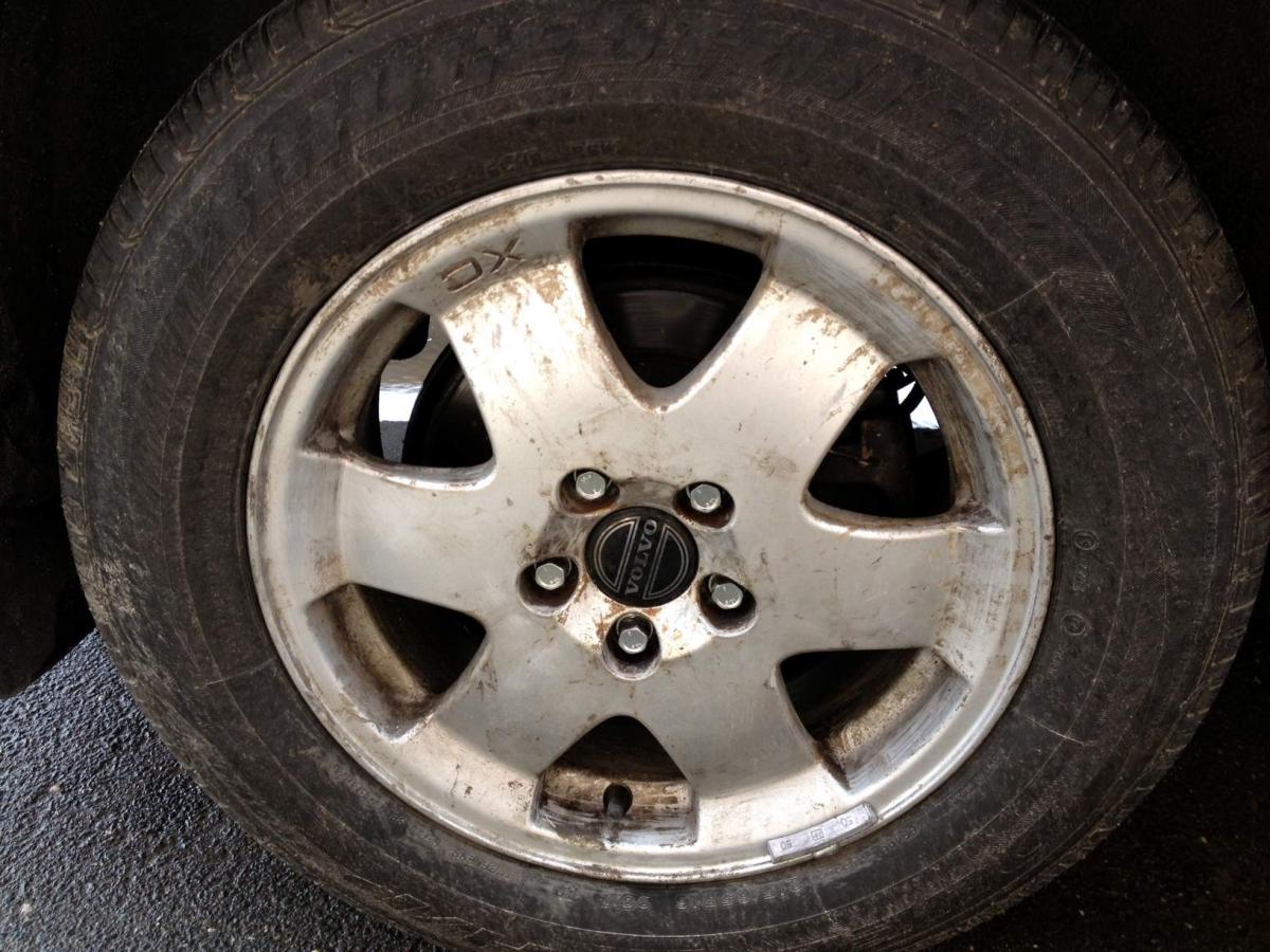

Uite, astazi depilda m-am apucat sa curat jentile: am imbracat cauciucul in ziar, curatare janta cu flex de turatie mica si perie rotativa, nivelare cu smirghel fin, spalat, uscat, kituit, grunduit, vopsit si lacuit. Aveam deja cumparat tot ce-mi trebuie deci nu se mai scade nimic din cei 1230 de euro ramasi!
Rezultatul este fabulos!

Daca ne poti da te rog si cateva detalii legate de produsele folosite, eu unul ti-as ramane recunoscator !
Felicitari !
Sigur, legat de perii de sarma sau hartie abraziva sunt materiale normale ce le gasesti in comert, apoi grundul este de la Ixel - un grund special cu Ad Zinc - filler tot de la Ixel, Kit-ul este unul special pentru jenti cu uscare rapida ce contine aluminiu, vopseaua este tot speciala pentru jenti argintie de la Presto, la fel si lacul. Vopseaua are si finisare lucioasa insa daca vrei rezultat bun iei si un tub de lac separat! O astfel de reinprospatare ar trebui sa tine 3-4 ani cel putin nu 6 luni
