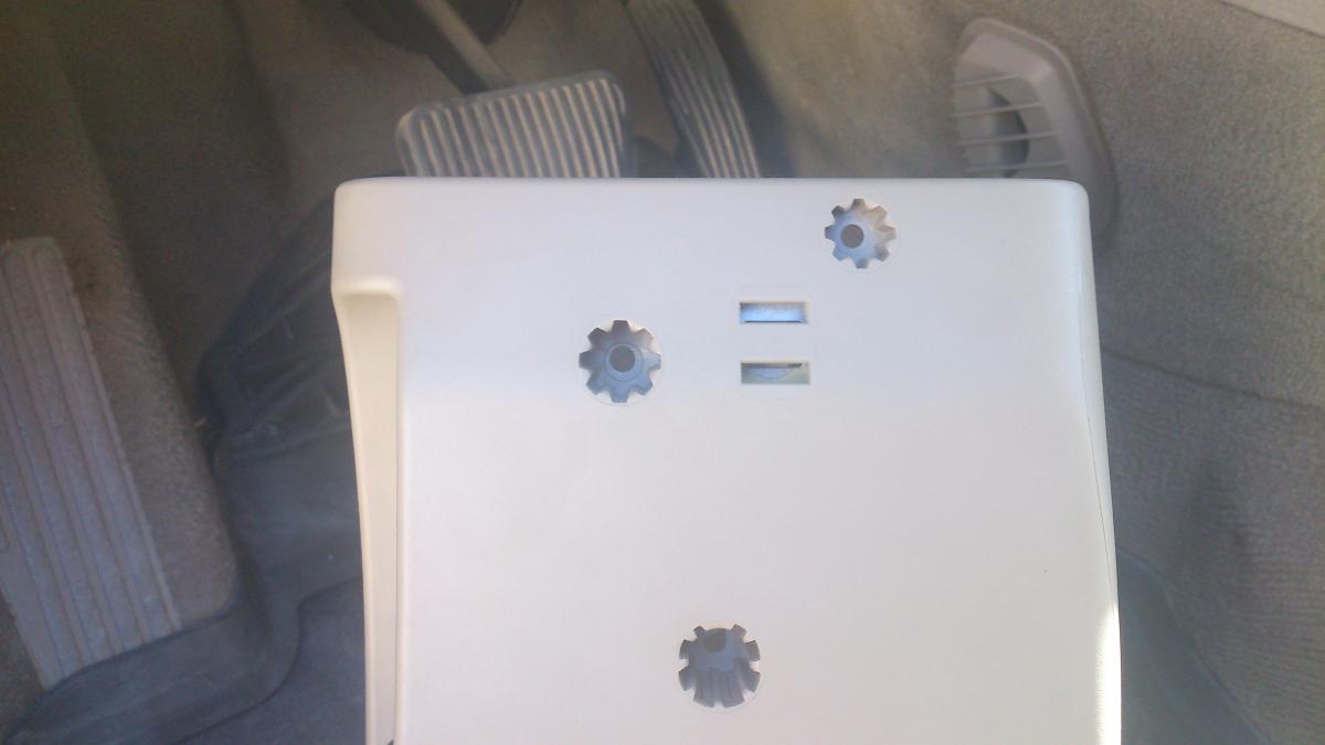

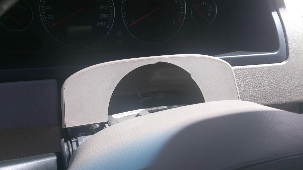

a) Desfacem 3 suruburi de la protectia inferioara a volanului (sub volan) si scoatem protectia

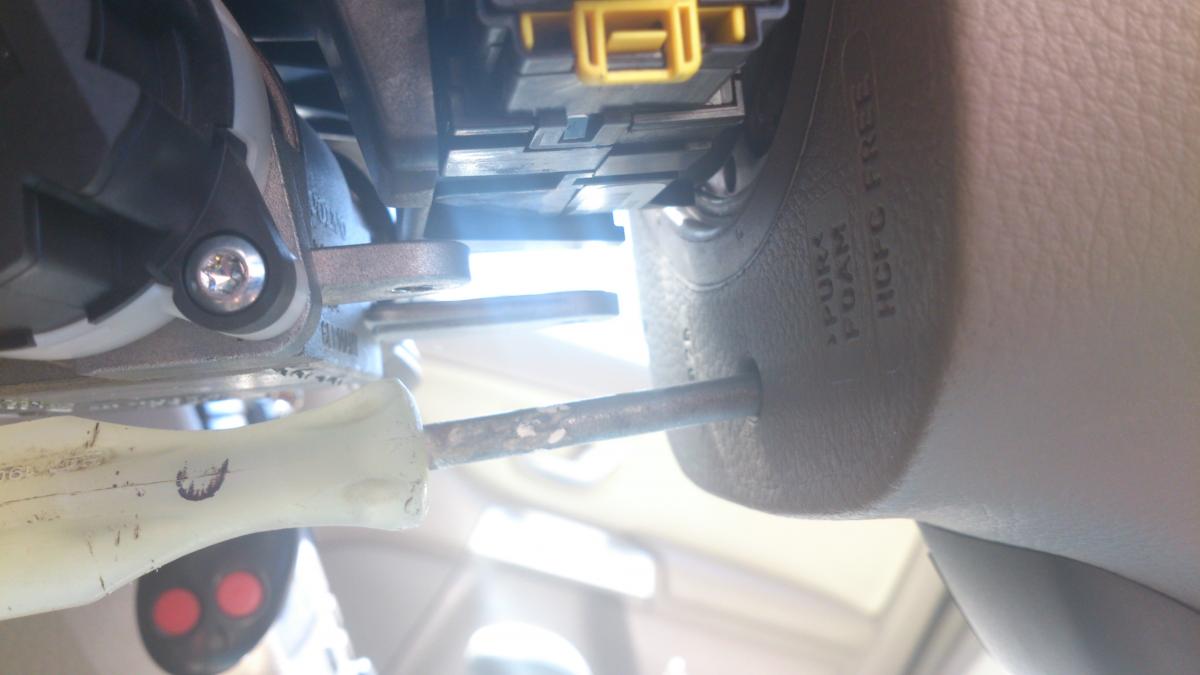

c) In spatele volanului partea de jos bagam in gaura o surubelnita pana la capat (vreo 10 cm) si agatand resortul tragem surubelnita spre centrul coloanei volanului, veti simti cum air-bag-ul a iesit pe jumate spre tine

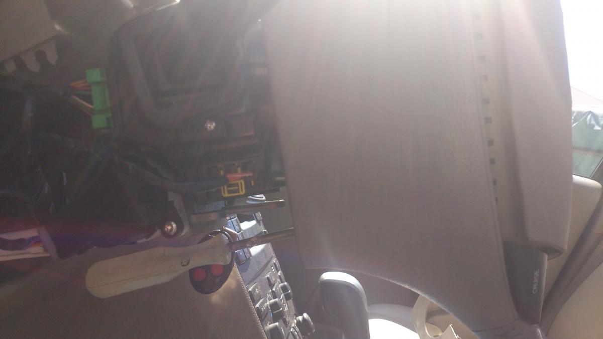

d) intoarcem volanul 180 grade spre stanga (fara motor deoarece acumulatorul e deconenctat) si repetam procedura cu surubelnita cu a 2 gaura care o vedeti in partea de jos, air-bag-ul a iesit in totalitate
post-4738-0-35344600-1376814576_thumb.jp
Punctele c) si d) par complicate pentru prima data, eu am fost nevoit a 2 zi sa desfac din nou si deja eram specialist de parca toata viata scot air-bag-uri

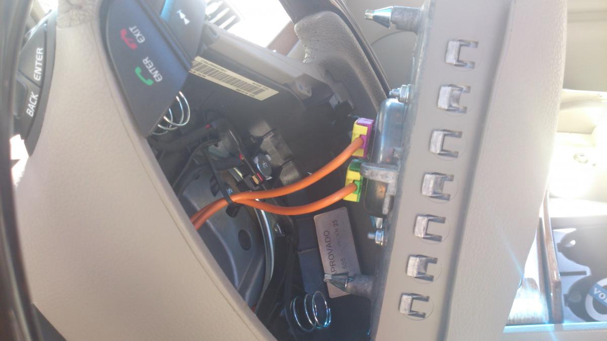

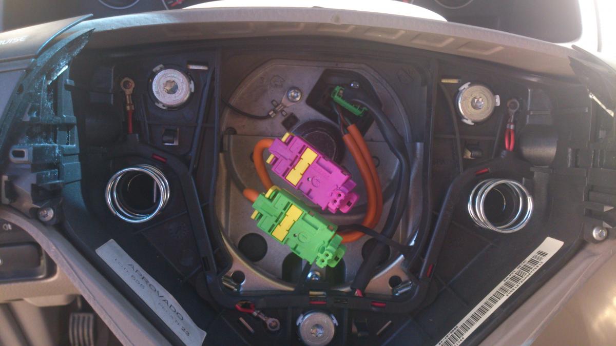

e) Atent scoatem air-bag-ul, deconectand cei 2 conectori (verde si mov) si-l asezam pe bancheta din spate
post-4738-0-28232700-1376814586_thumb.jp

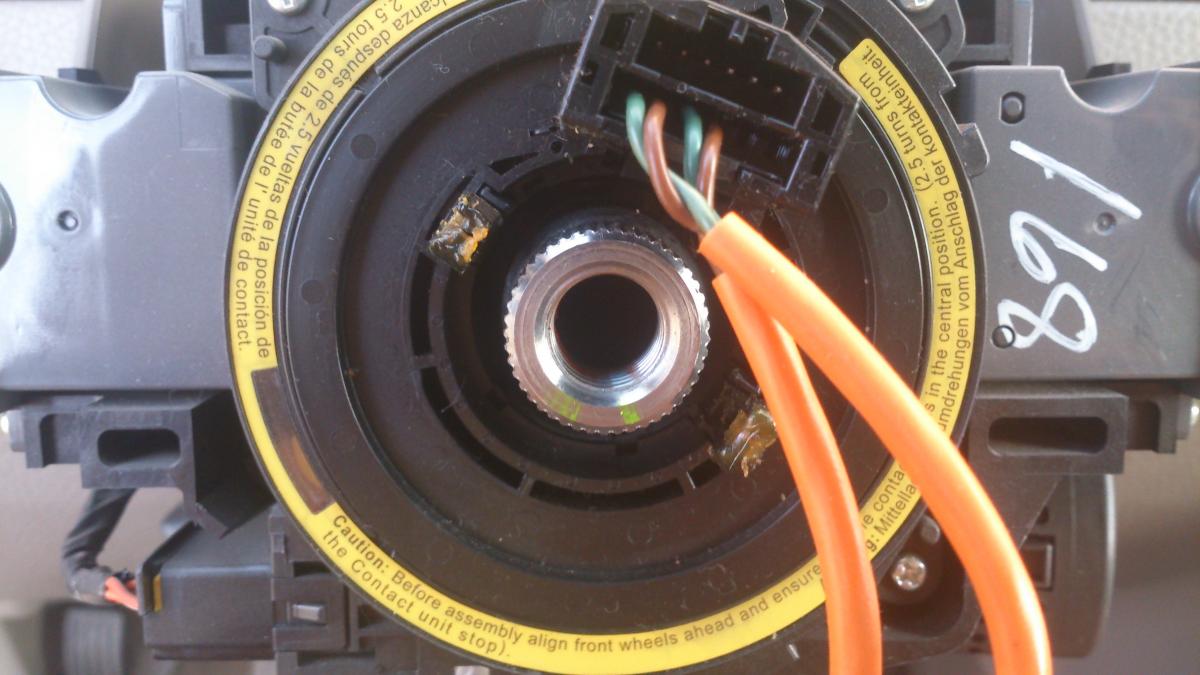

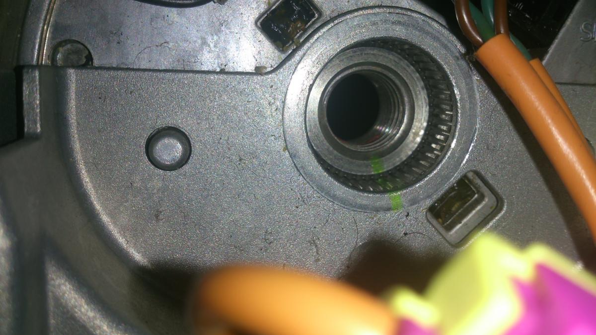

ATENTIE!!!! Imediat sub volan o sa vezi spira. Spira are o banda galbena in jur si un gemulet de control (in pozitia orei 7). In acel gemulet ar trebui sa vezi un cerc galben, daca il vezi spira e pozitionata OK.
post-4738-0-91978300-1376814621_thumb.jp
8 ) Spira se tine in 3 suruburi. Desfaceti unul din el si insurubatil in gaura de transportare a spirei (in pozitia orei 1) ca spira sa nu sa se roteasca. Daca totusi din greseala ati rotit spira o sa va explic si cum se seteaza in pozitia normala
9) Desfaceti cele 2 suruburi ramase si scoateti conectorul din partea stanga. Acum puteti trage spira in sus si sa o scoateti.

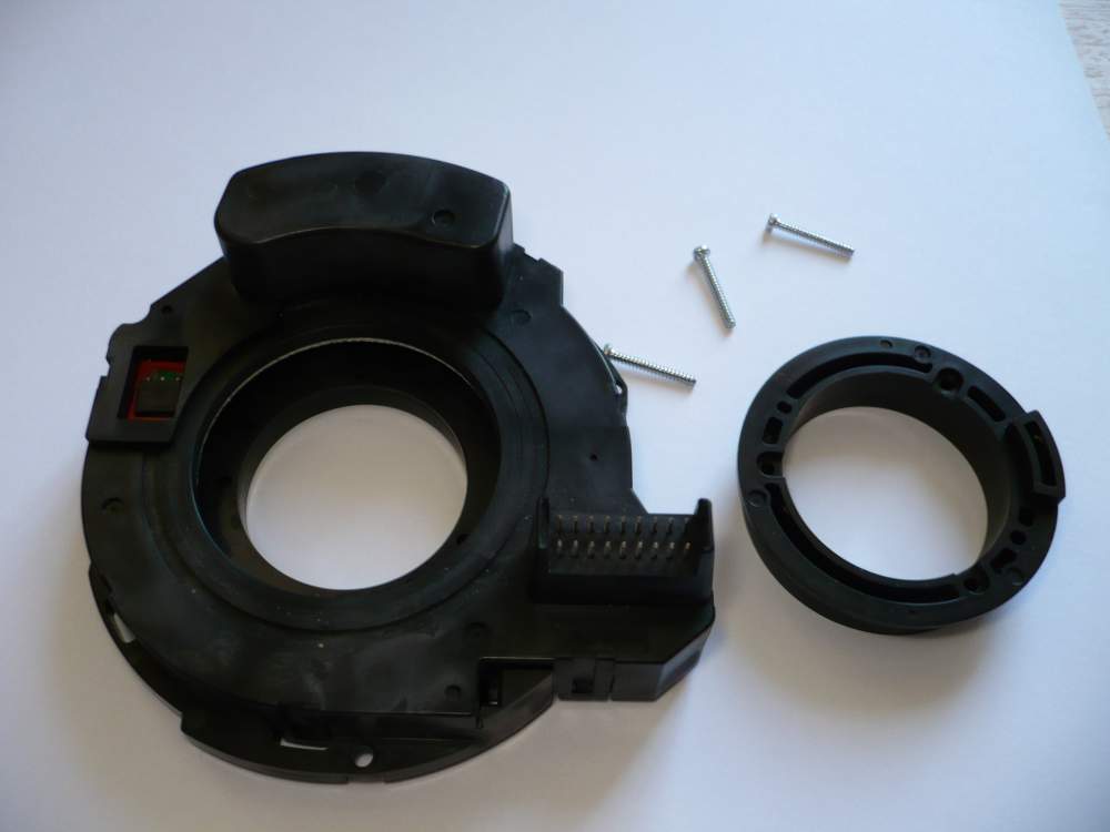

3) Desfaceti 3 suruburi de pe inel, inelul se va desface in altele 2 golind partea interioare a sensorului
Nu rotiti inelul interior!!! Marcati maximum posibil ca sa puteti asambla corect

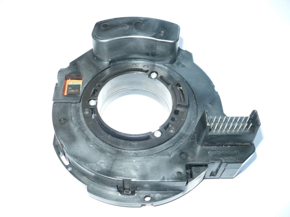

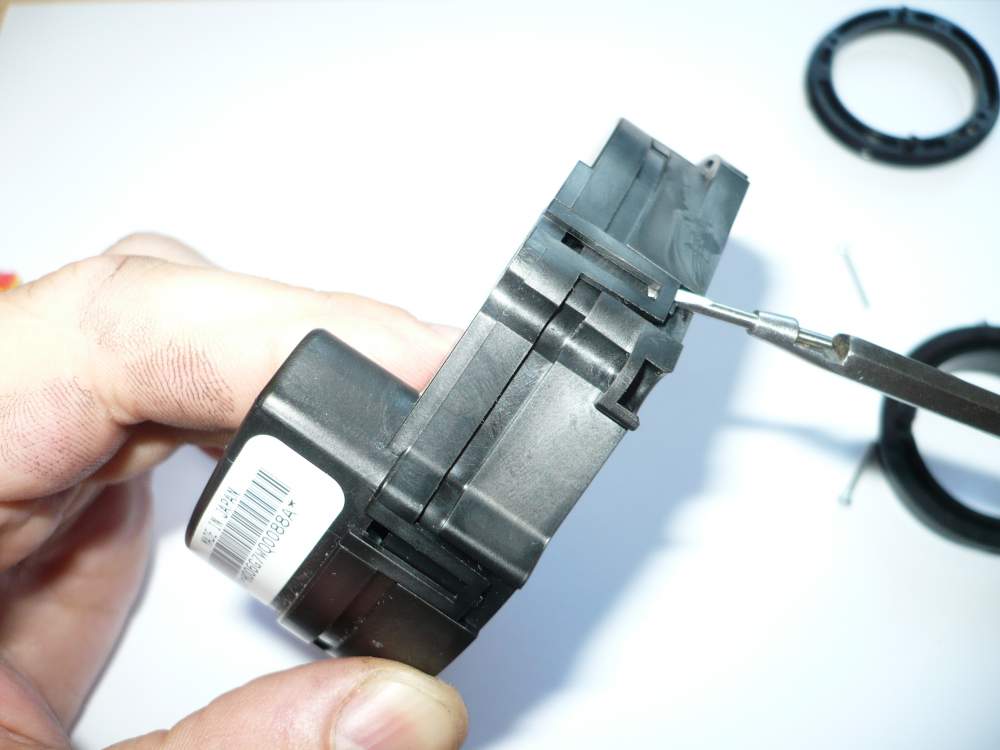

4) Cu ajutorul incuietoarelor desfaceti sensorul
post-4738-0-49071200-1376816720_thumb.jp

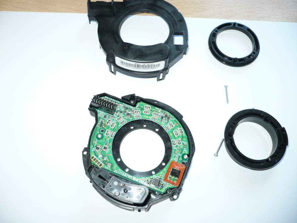

5) Desfaceti 2 suruburi de pe placa
post-4738-0-17213200-1376816721_thumb.jp

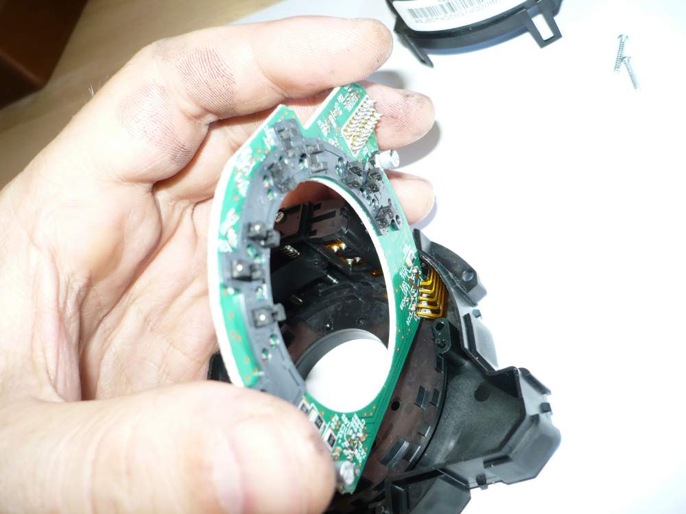

6) Ridicati atect placa si o sa descoperiti cei 9 sensori de belea
post-4738-0-30033200-1376816722_thumb.jp
7) Cu o perie moale sau betisor ureche cu putin alcool curatati cei 9 sensori
8 )Eu am suflat si cu un tub aer pentru componente
Atrageti atentie la partea de receptie de la sensor care are o mica taietura, acolo se aduna mai mult praf
