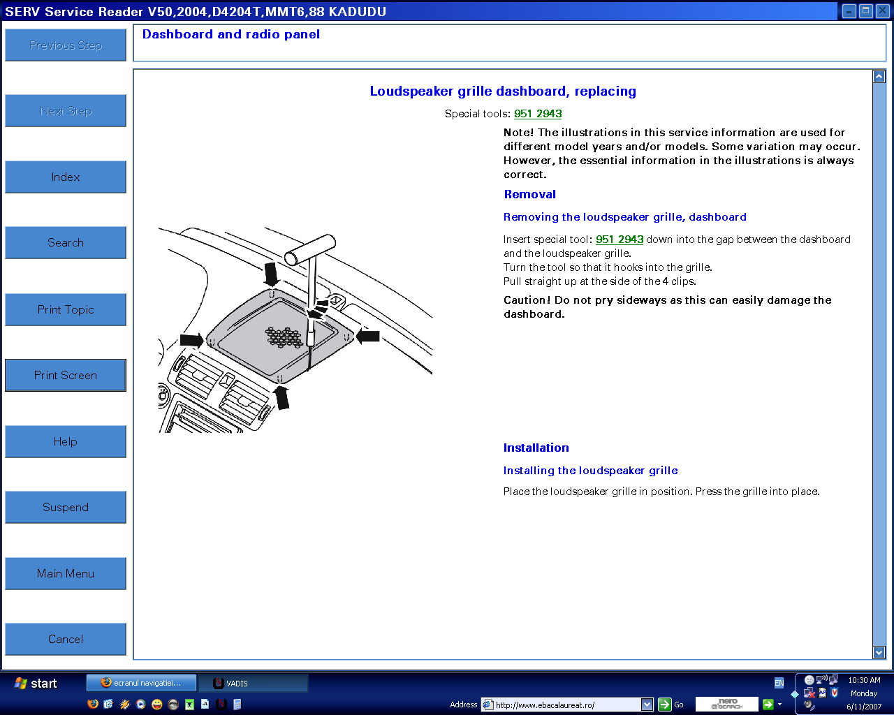

Incearca sa dai jos VADIS de pe net. Are vreo 4 gb. Acolo o sa gasesti cum se desface bordul. Din pacate nu-l am instalat acum sa-ti trimit un print screen.
Asta e linku de la VADIS. Iti trebuie un program gen bitlord, bit torrent etc ca sa-l deschizi si sa-l dai jos.
http://www.torrentman.com/tor.php?id=338026#filelist

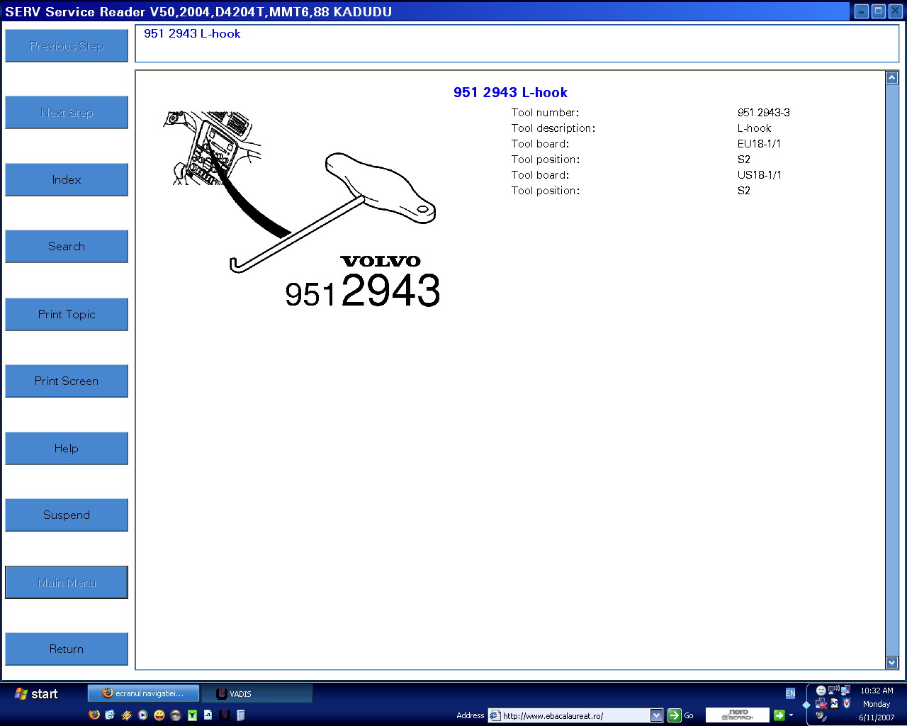

Iti atasez si 2 print screen-uri din vadis. Asta e tot ce am putut gasi.
Cred ca in loc de unealta aia speciala de care zic ei poti folosi un carlig facut dintr-o tabla oteloasa, dar cu grija ca e cam fragil plasticul.

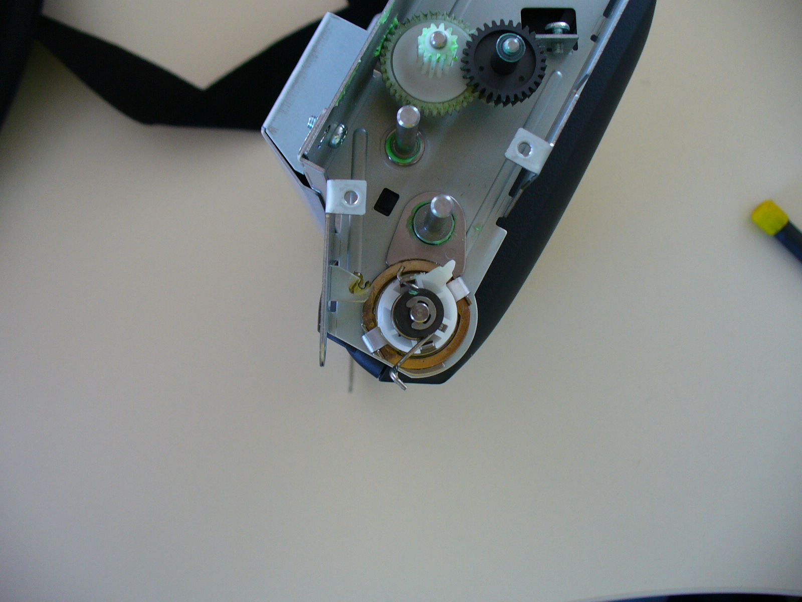

Multumesc mult Kadudu pentru imaginile trimise, am reusit sa demontez ecranul navigatiei. Apoi am trecut la dezmembrarea mecanismului de actionare care ridica ecranul, am identificat si problema, cand mi-au fortat ecranul sa-l ridice cu mana au rupt o rotita dintata de plastic care e pe axul de rotatie al ecranului. am sa postez niste imagini si as fi tare curios sa stiu de unde as putea cumpara o astfel de rotita dintata sa o pot schimba.

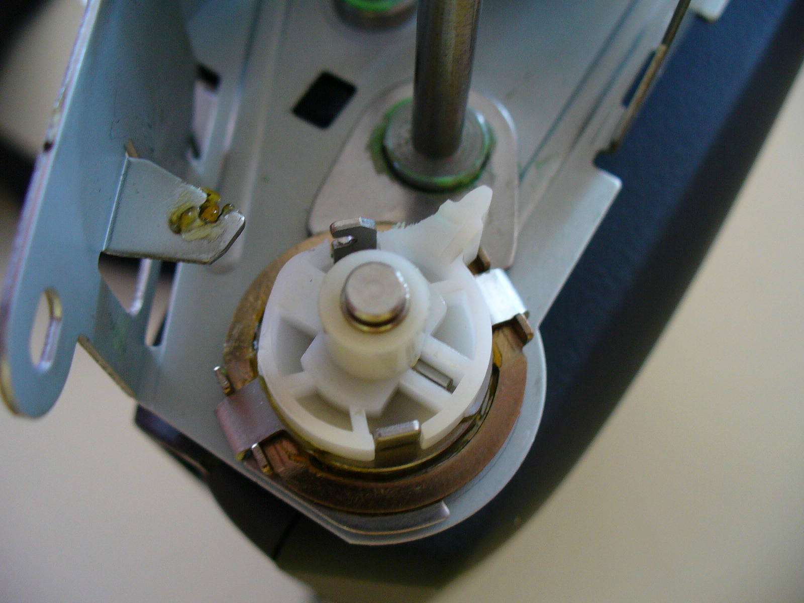

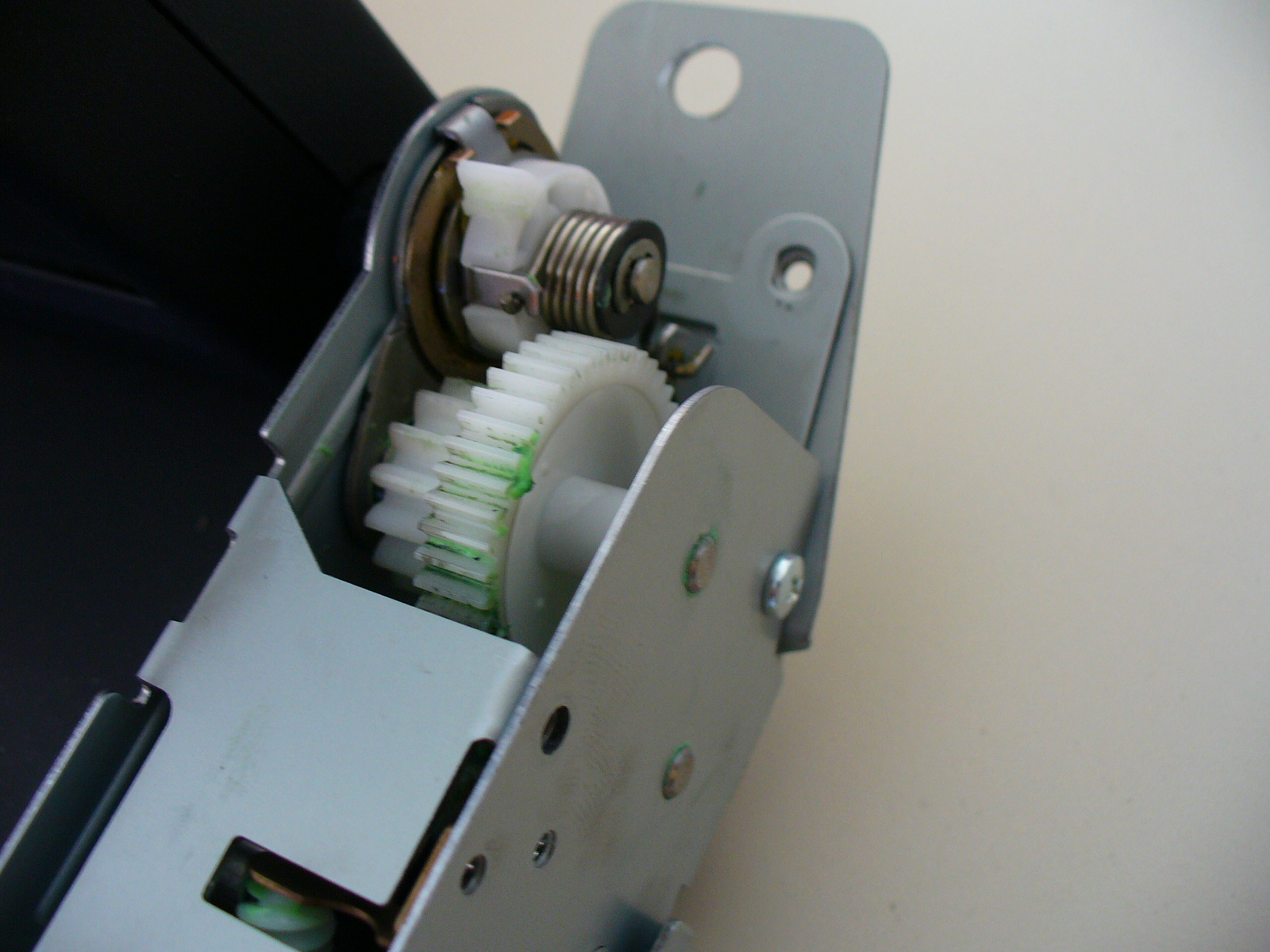

Rotita rupta e cea din primele doua imagini din plastic alb si careia dintr-un sector dintat pe 90 grade i-a mai ramas doar un dintisor. Am icercat sa o lipesc cu superglue dar la prima actionare a facuto varza angrenajul. Acum chiar nu mai stiu ce sa-i fac , mi-ar trebui una noua, dar de unde ? astai intrebarea.
Apelez la ajutorul vostru.
Uau, m-am enervat numai cand am vazut :-\ :-\. Dumnezeule cat de cretin poate sa fie cineva sa traga in halu' ala. Roata aia are ceva rezistenta si ca sa foarfece dintii au tras cu ceva forta. Ce pot sa-ti recomand e sa incerci cu niste poxipol sau bison. Cred ca o rasina epoxidica ar rezista mai bine insa trebuie sa degresezi foarte bine suprafetele de lipit si sa cureti tot lipiciul care l-ai pus, dupa aceea fa niste santuri fine ca sa maresti suprafata de contact intre lipici si plastic. Incearca sa aliniezi capetele in asa fel incat geometria sa fie cat mai aproape de cea originala. Daca exista tensiuni in angrenaj lipitura nu va tine. Lasa sa treaca 24 de ore si fa-i o proba.
