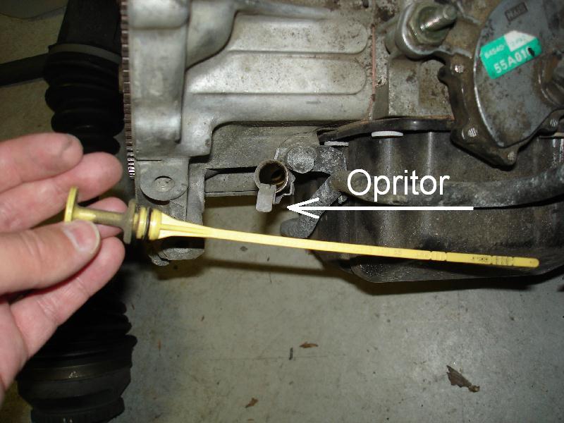

Salutare. Apropo de cutiea automata. Am incercat sa scot joja de la cutie dar nu reusesc. Am rotit stanga, dreapta crezand ca este pe filet dar nici o sansa. Ce ma sfatuiti sa fac?
O zi buna
PS: daca nu am postat unde trebuie rog un admin sa-mi mute postarea.
Pai are un opritor, apuci joja intre aratator si inelar si cu degetul mare deblochezi!! baftaaaa ... :hello2:
Edited by alexpopeystar68
trage fara mila, asa am patit si eu, am crezut ca are vreo chichita, dat era uscat oringul ala de cauciuc si deaia nu iesea...
Nu am gasit acel opritor...am tras de ea ca un "animal" si nimic:(((
Uite-n poza opritorul:
post-1775-0-22677900-1378591104_thumb.jp
Buna poza Andu! multumiri. :headbang:
Cu placere! Sper sa-l ajute!

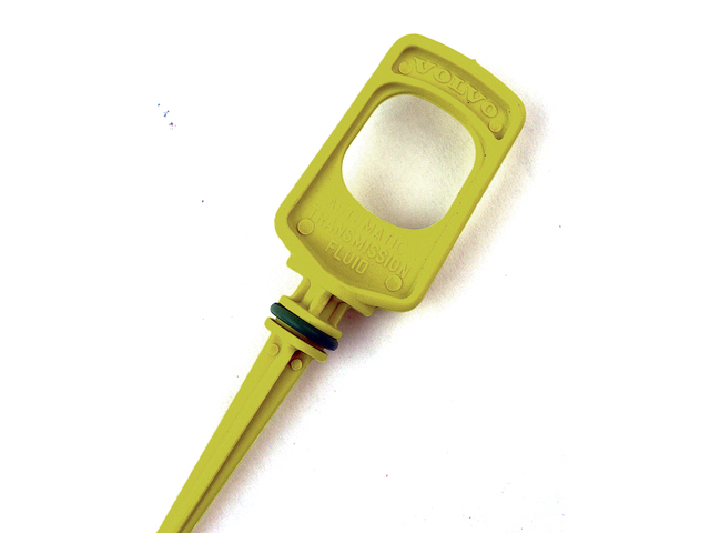

eu am cu siguranta alta cutie pe masina. Joja are cam 40 de cm, o alta forma,in capat un inel de care se prinde cu mana si cu siguranta nu exista opritorul acela acolo....
Normal ca ai alta joja pt ca ai cutie AW42 (cu 4 viteze ) iar poza pusa de Andu e de la AW55 .
Scuze, nu am stiut! Daca este ca cel din poza de mai jos, nu cred ca are opritor!
post-1775-0-48151400-1378711864_thumb.jp
Multumesc mult pt ajutor am reusit sa o scot cu forta bruta, joja mea este ca cea descrisa de Vpr. Mii de multumiri
