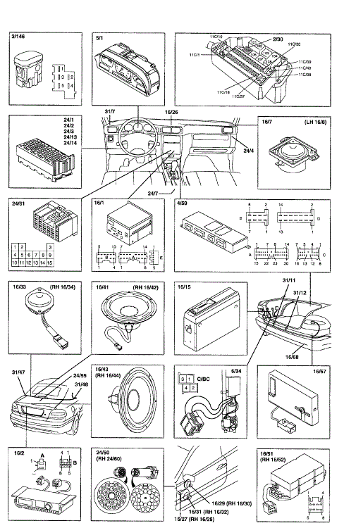

8 - La HU, am fir tras pentru cd changer. Pe unde ar trebui sa gasesc celalalt capat, unde ar trebui sa fie cd changerul (nu il am dar as vrea sa iau unul)? Ce magazii de cd-uri sunt compatibile cu SC-805?

8) CD-CHANGER-ul il gasesti (daca il ai) in spate, in portbagaj. Poate gasesti original (uita-te pe la dezmembrari sau pe e-bay). Daca vrei sa instalezi unul, poate te ajuta link-ul.-

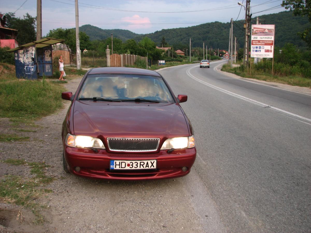

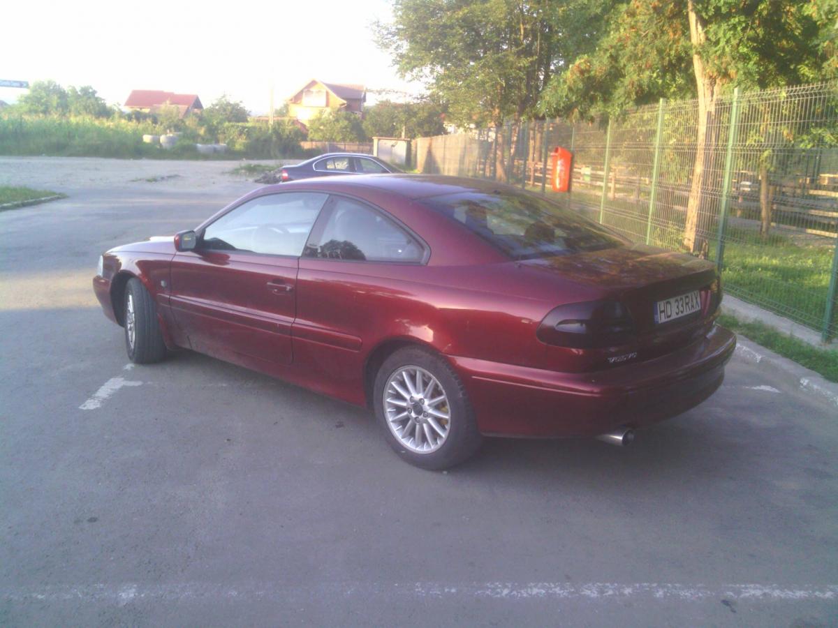

Aceasta este individa in cauza:
post-6001-0-34532100-1376512507_thumb.jppost-6001-0-15850100-1376512519_thumb.jp

am o problema cu emblemele, la orice masina :D. acum, prin ploaie si prin vant, si cu laptopul in mana, am verificat miscarea cu ASC-ul la radio-cd. merge dezactiva/activat, merge setata intensitatea, dar tot nu vrea sa imi afiseze volumul :/ cand rasucesc de potentiometru se da si mai tare si mai incet, insa afisajul ramane neschimbat, pe postul radio sau track-ul pe care este...
LE: oarecum sunt lamurit. am citit in manualul postat de HEIMDALLR "The volume control is electronic and has no end stop" probabil asa trebuie sa fie, nu arata volumul numeric :) asta sa fie singura problema la masina
