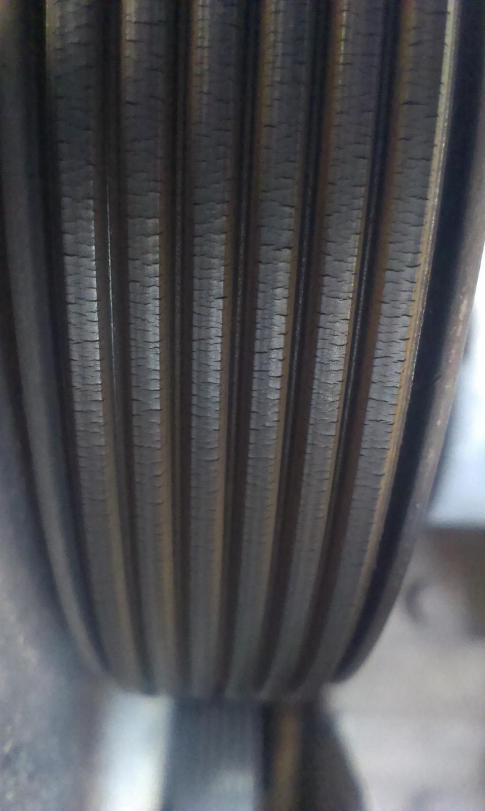

Salutari. Cer de la voi o parere cu privire la cureaua de transmisie de la masina recent achizitionata. Ea are 226k km, cureaua avand cine stie ce vechime. Precizez ca nu scoate zgomote si sta perfect intinsa.

Schimb-o!
Schimb o ! si asa nu costa o caruta de bani :).Cauta ceva de la Contitech,Gates,Ina..
Rola intinzator si ghidaj. Dupa ce scoti cureaua, invarte-le cu mana si vezi daca au joc / daca se simt ca "agata". Daca nu, doar cureaua. Si fa-o URGENT !

E o curea de accesorii fratilor... :D
Lasa-ti omu in pace.
Schimba cureaua, daca vrei.
ulei + filtre aer si benzina le-am schimbat deja .. am ajuns la transmisie /// pe langa curea ma refeream la ansamblul respectiv
Cureaua este de accesorii si daca nu scirtiie nimic, si daca cureaua nu are uzura pe nici-o laterala, nu cred ca trebuie sa o schimbe sau sa mai schimbe si altceva . Ca sa fie sigur ar merita cumparata o alta curea si pusa in portbagaj... de schimbat cind o sa dea semne de batrinete, fluieraturi, scirtiieli, franjuri pe laterale...

Asta din poza ta e cureaua de accesorii.
Cureaua de distributie e in stanga motorului, cum te uiti la el, in spatele unor capace.

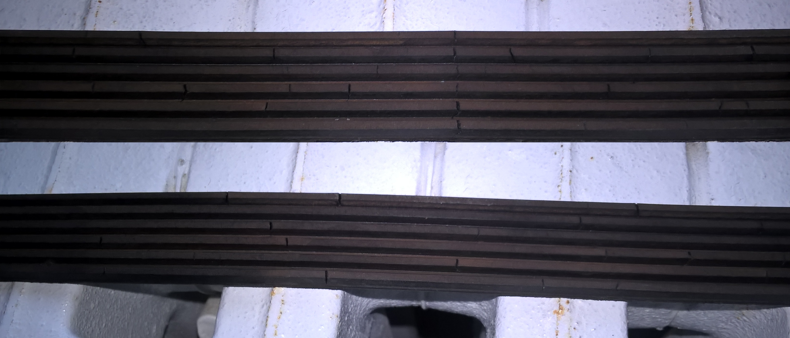

Dupa 7 luni de utilizare si 20.000 de Km am schimbat cureaua de accesorii Contitech 6 PK 976.
uzura_contitech_6PK_976.thumb.jpg.ec0a9d
Cam rau pt 20.ooo km .
Sigur nu se încinge alternatorul și ți-o coace? Numai Gates am mai văzut asa pătrațita după 6 luni la colegul Ygrec

Hmmm :blink:, la asta nu m-am gandit. Adica un alternator care opune rezistenta/ gripat (ma gandesc ca ar trebui sa fie si zgomotos)?
Iar daca s-ar incinge din diverse motive, caldura poate fi transferata pana la fulie si curea?
O s-o verific dupa un drum mai lung, sau poate si scurt.
Am dat vina pe "curea veche, care a stat prea mult prin depozite".

Sau curea veche. Platforma asta a avut multe alternatoare care au luat foc asa ca zic și eu...
Putina caldura am inteles ca este normal sa genereze si sa transfere.
Daca ma frige cand pun pana pe fulie inseamna ca nu este in regula.
O sa verific, mersi!

Am facut doua drumuri lungi, alternatorul este in regula. Ramane cel mai probabil varianta cu vechimea curelei.

Am facut legatura mult mai tarziu, dar DA, alternatorul a generat uzura, din cauza batariei.
Bateria era defecta, suprasolicita de fiecare data alternatorul pentru a o incarca, iar cureaua pur si simplu nu reusea sa traga dupa ea fulia alternatorului si de aici a aparut frecușul (asta daca am inteles eu bine si nu era de vina alternatorul). Am schimbat cureaua, iar cea noua a inceput sa scârțâie la pornire 20-30 de secunde din cauza patinării. Doar dupa ce am schimbat bateria am scapat si de acel scârțâit.
La mult timp dupa, mi-a cedat si alternatorul.
