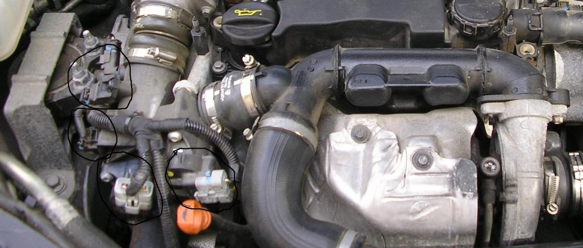

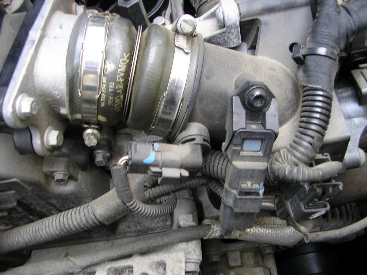

lazvio daca ce am atasat (imagini) eu nu corespunde cu ce ai tu pe masina (adica ai tgv-turbina cu geometrie variabila) atunci " treaba de comanda" a turbinei o face valva solenoid la care a facut referire si onezero.
mai incearca si cu... senzorul de detonatie (ks-knock sensor) poate, poate se rezolva problema.
Cam pe unde se afla senzorul de detonatie la motorul asta ?

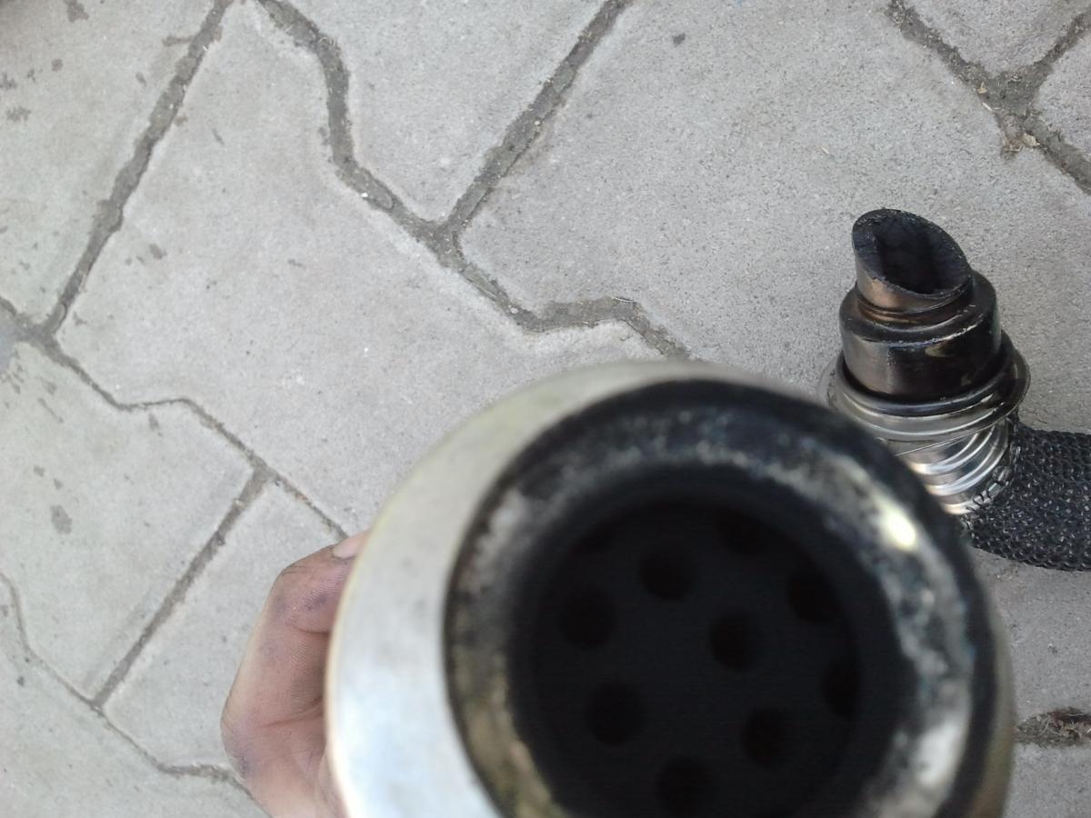

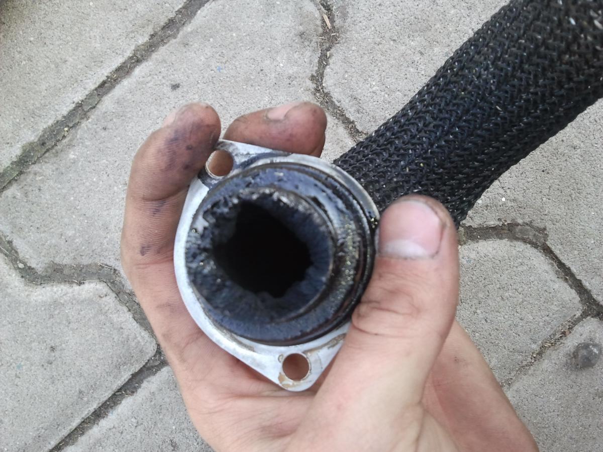

Da stiu ce este pe linia EGR in 25 k am facut operatia asta de 2 ori si de fiecare data am gasit si eu "pamant". Linia EGR am curatat-o in urma cu cca 4000 km si EGR schimbat nu la ea ma gandesc eu acum ci incerc sa vad ce fac si cum pot fi testati (demontati) acei senzori din apropierea turbinei de pe linia de admisie.

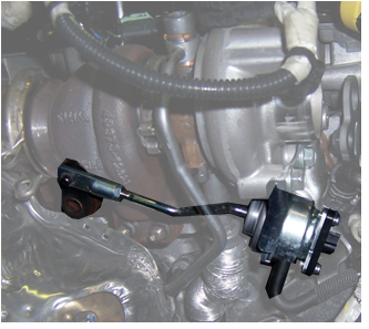

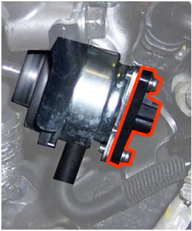

Schimba valva de control turbina si mai baga o masuratoare in sarcina, daca tot ai 2500mbari in sarcina este de la turbina .
Acuma intrebare de leneș desi nu ar trebui sa fiu in postură. Nu stiu unde se afla valva de control turbina (cred ca este acel acuator despre care se tot vorbeste).
