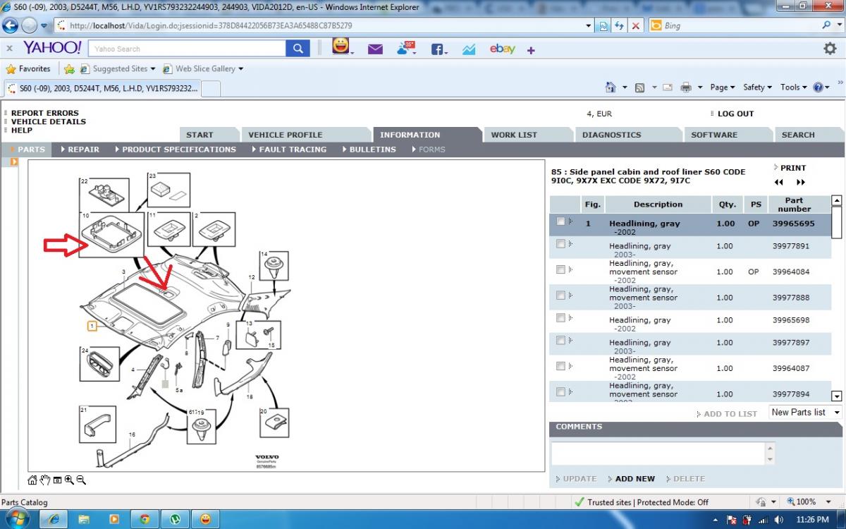

Si eu ma confrunt cu aceeasi problema si m-am gandit la urmatoarea rezolvare sa desfac plafonul si sa lipesc pe el din10cm in 10 cm banda dubla adeziva pentru ca el vibreaza fix pe mijloc ,am observat la s60 an mai nou ca are un plastic patrat in mijloc cred ca asa au remediat problema.

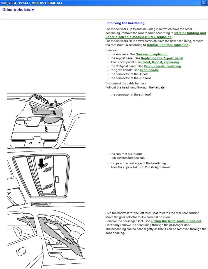

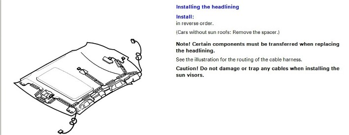

Problema e cum naiba ajungi in locul respectiv. Poza postata de Adrian, banuiesc ca in mentalitatea lor Volvo gen McGyver (ac + ata + un chibrit = reactor nuclear) ar trebui sa fie de ajuns, dar eu inca imi leg urechile in ea incercand sa inteleg de unde ar trebui sa incep :)
Edited by Patrichi_Mihai
post-820-0-93808200-1386004026_thumb.jpg post-820-0-45191000-1386004027_thumb.jpg

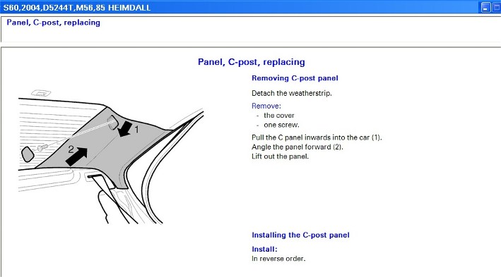

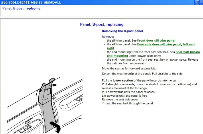

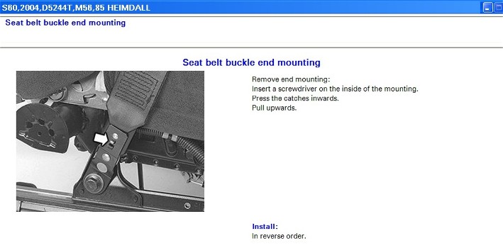

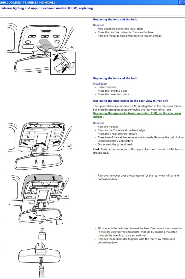

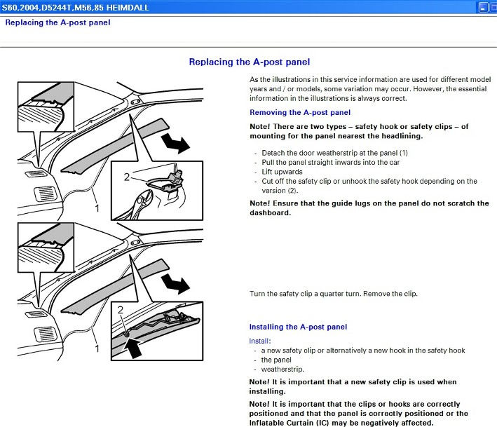

Multumesc mult de screen caps Heimdallr .... e multa treaba pe acolo se pare si cred ca am sa o iau invers, adica sa incep din spate (la mine pe spate e sursa nervilor :) )

Pai vedem cum operam pe acolo, prin acelasi orificiu ca probabil e distanta mai scurta pe acolo....dar totusi, cum se demonteaza protectia centrala mare de plastic care contine si luminile de interior?

Ma poate ajuta cineva cu demontarea plasticelor de pe stalp ? (procedura)
Am vazut pozele din vadis am tras de ele si doar joaca !
