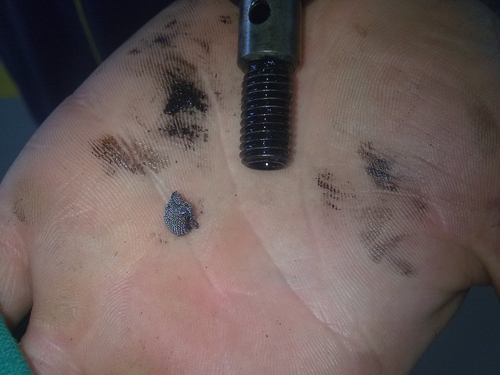

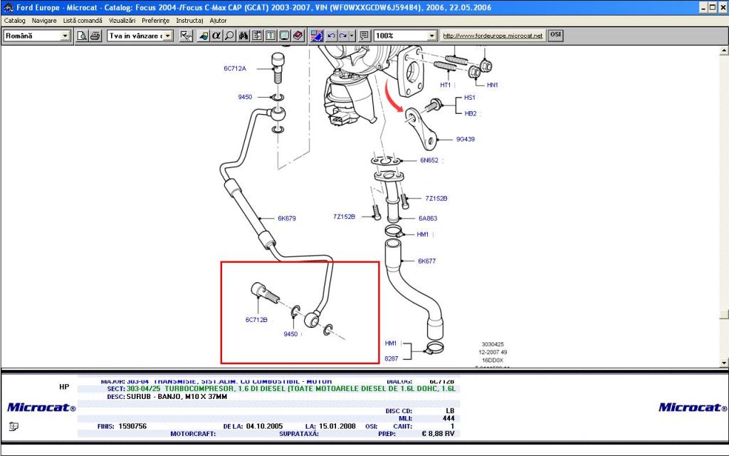

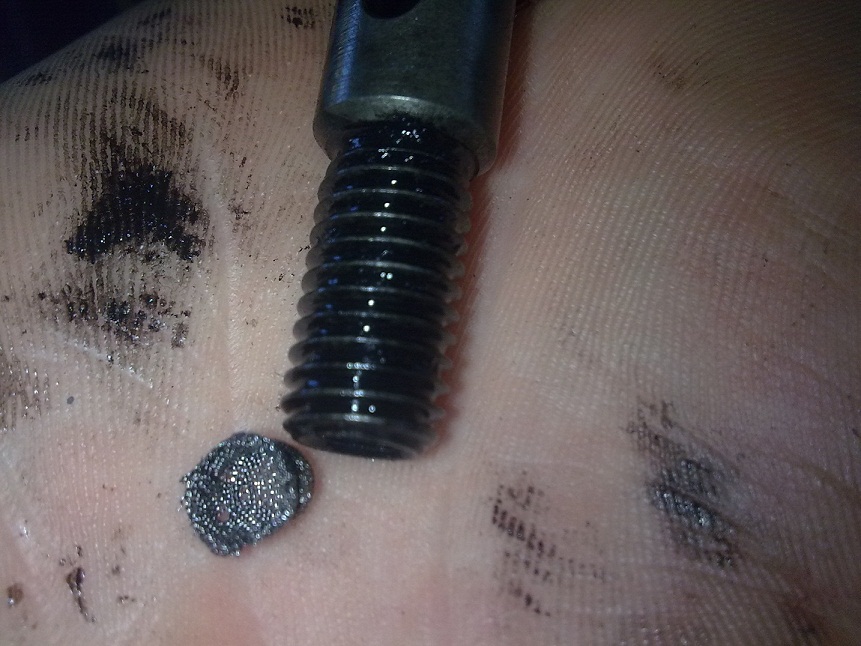

salut domnilor. aceea sita este problema, ea se inlocuieste la 60.000 mii km dar multii nu o fac. este intr-o pozitie greu accesibila undeva sub turbo, in spatele dpfulu. ea este de fapt intr-un surub de 10 care vine prins pe motot trecind printr-o conducta cu saibe inainte si dupa surub.

Unde scrie la cati km se inlocuieste ?
acest motor este si pe ford focus,mazda 3 grupul psa si altele. la ford focus spre exemplu scrie in carte ca la 60000 se inlocueste aceasta sita daca aveti timp un pic intrati pe forum la ford[sunt motoare la fel] si o sa va convingeti singurii . toti spun ca trebui inlocuita s-au eliinata .SERGE vad ca esti di cj vezi ca la tine in oras este un foarte bun meserias pe nume TURBOJACK il gasesti pr forum la ford ia legatura cu el si te poti convinge si vei face multe reparatii la el daca ai nevoie este foarte bun.
Edited by Danyx
E valabil poate la PSA unde se pune ulei mai prost, la Volvo/Ford se pune un ulei mai bun. Sau altfel spus daca pui uleiul original recomandat de producator nu apar probleme.
Oricum nu e rau sa schimbi sita dar e costisitor montajul.
