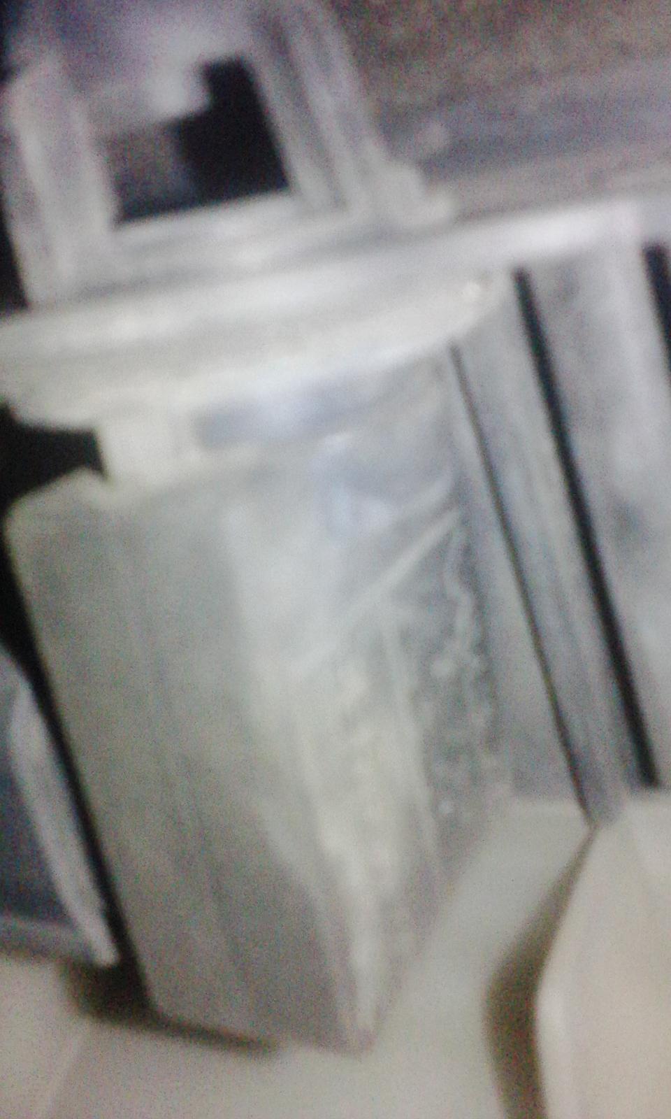

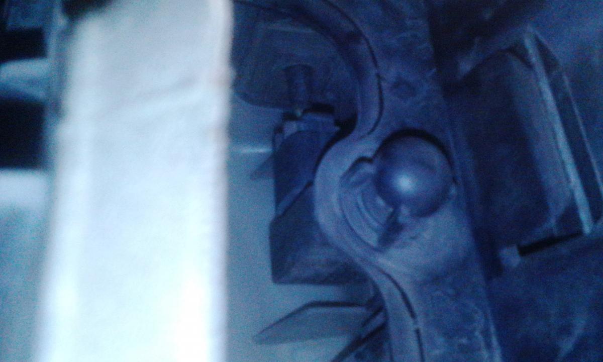

Senzorul care mi l-a trimis Codrut (aka Blackbear) are PN 8674719 si provine de pe un S60 2002, cu volanul pe strada cealalta. Sa speram ca este la fel ca al meu si cel mai important, ca si functioneaza :D
La mine arata asa:
