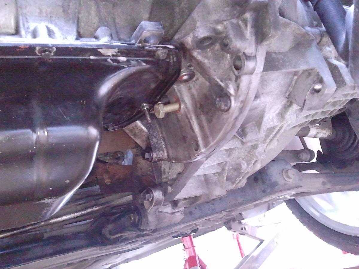

....dar poate nu a dat jos cutia si nu are acces la volanta. Vrea sa schimbe simeringul de la vibrochen pe partea cu distributia din cate am inteles.
are gaura de blocare pe partea bai de ulei
trebuie sa caut poze
Doar daca scoate electormotorul si apoi are o protectie mica ca sa nu intre mizerie, acolo am vazut ca se mai poate bloca volanta. Pe partea cu baia de ulei n-am vazut.
@volvo 244

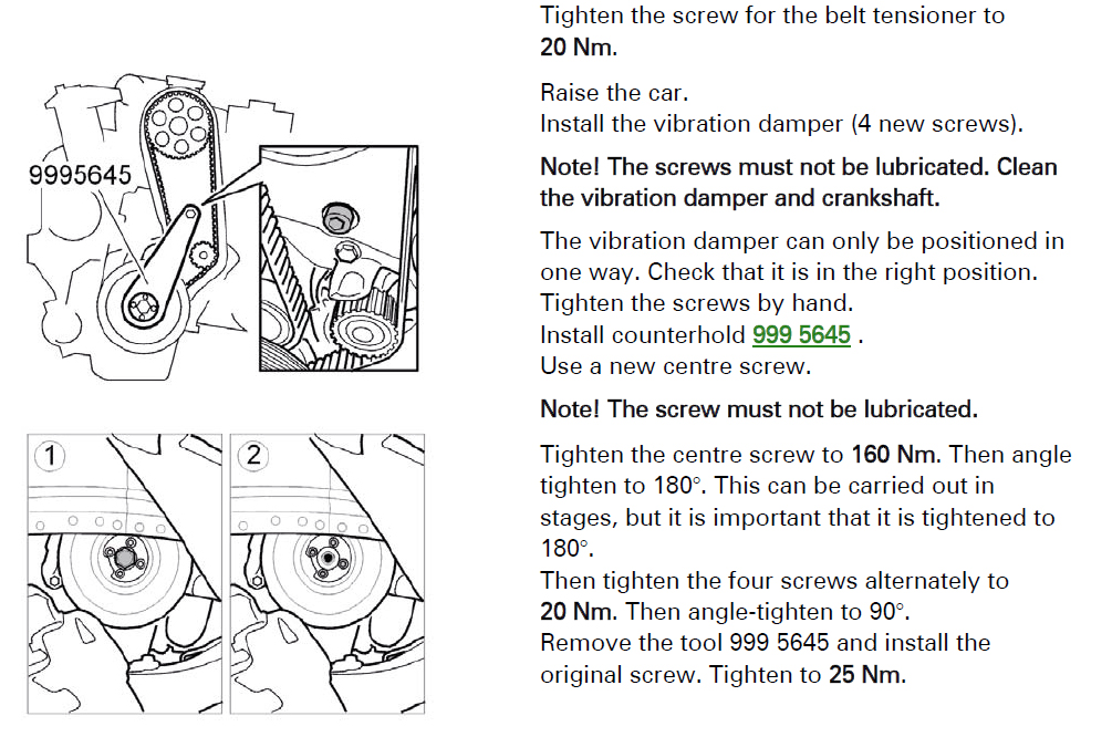

M-am uitat in Vida, si am gasit ceea ce spui tu ... in pdf-ul alaturatCKP.pdf
Edited by Dinoco
daca este vorba de fulie, chiar in spatele fuliei sunt doua gaurele. de asta zici oliver? ca eu numai acolo gandesc ca se poate pune un surub sa-l blocheze

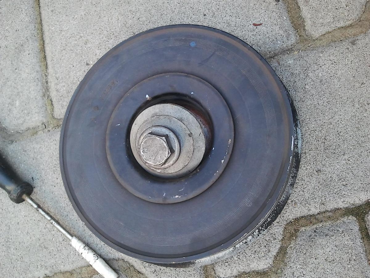

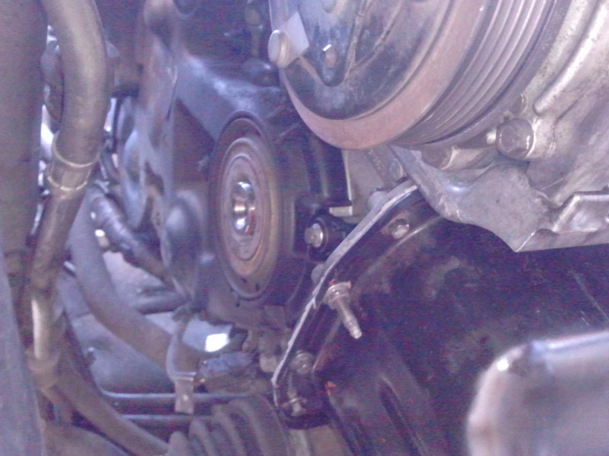

multumesc tuturor de ajutorul acordat. ca rasplata am facut niste poze, in caz ca mai vrea sa vada cineva cum se face. o zi buna tuturor!
post-6070-0-06867100-1402587002_thumb.jp
post-6070-0-00628300-1402587015_thumb.jp
post-6070-0-95657800-1402587030_thumb.jp
Lai scos sa inteleg?
Felicitarile mele eu nam reușit la v70 so scot
Daca tot ai ajuns pana aici pune si fulie modelul nou care nu se mai strica .
nu cu fulia am avut treaba, cu semeringul de dupa. imi pui o poza sa vad te rog?
sa-l stangi cu dinamometrica, cum scrie la carte. este un surub special, care trebuie sa se extinda cand este stans corect. si trebuie din acelasi motiv schimbat cu unul nou de acelasi tip.
da asta era :)

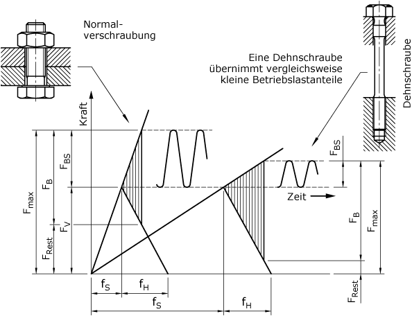

Orice surub se intinde cand il strangi.
corect, numai ca surubul de la vibrochen, la fel ca si cele de la chiulasa, trebuie deformate plastic pentru a functiona asa cum au fost concepute.
mahle descrie metoda de strangere a suruburilor de la chiulasa:
VR-1-412 Head Bolt Brochure.pdf
puteti citi ce se intampla cand se folosesc suruburile vechi.
volvo propune aceasi metoda si pentru surubul de la vibrochen.

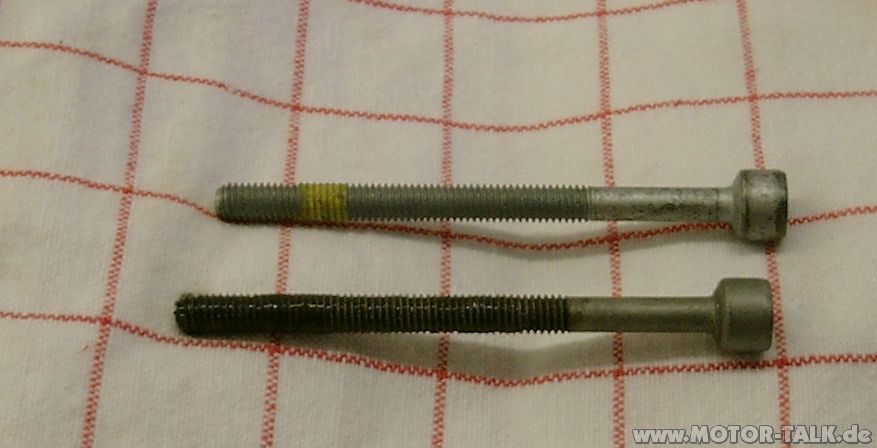

diferenta dintre un surub "normal" si unul "elastic"
