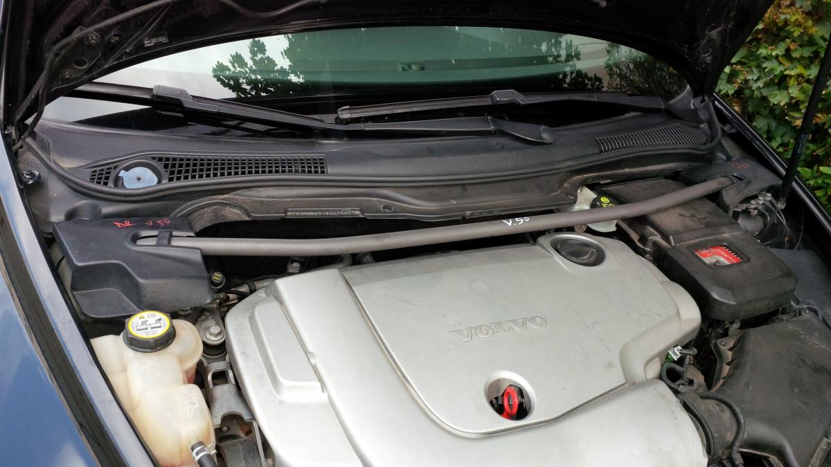

Cum spuneu colegii de pe forum(onezero,roskat) acest strut bar aduce o imbunatatire masinii : am umblat doar prin oras cu ea in limite legle dar am simtit un raspuns mai "proaspat " din partea volanului , masina se simte mai inchegata , la gropi mi se pare mult mai silentioasa (adica absoarbe mai bine socurile) . Masina mea are suspensie comfort , bara a facuto mai rigida dar nu ma scutura , mi se pare o imbunatatire foarte buna adusa ulterior masinii !
post-3455-0-42210200-1403706359_thumb.jp
Sa stergi "v50-ul" de pe ea si capace :D
Zici ca e de acolo :P
Sa o folosesti la capacitate maxima!!!
arata bine , asta a fost motivul achizitiei ... dar imi place enorm cum se simte masina cu ea ... e foarte rigida ... dar nu scutura . greu de explicat parca obliga suspensia sa lucreze mai fin :))

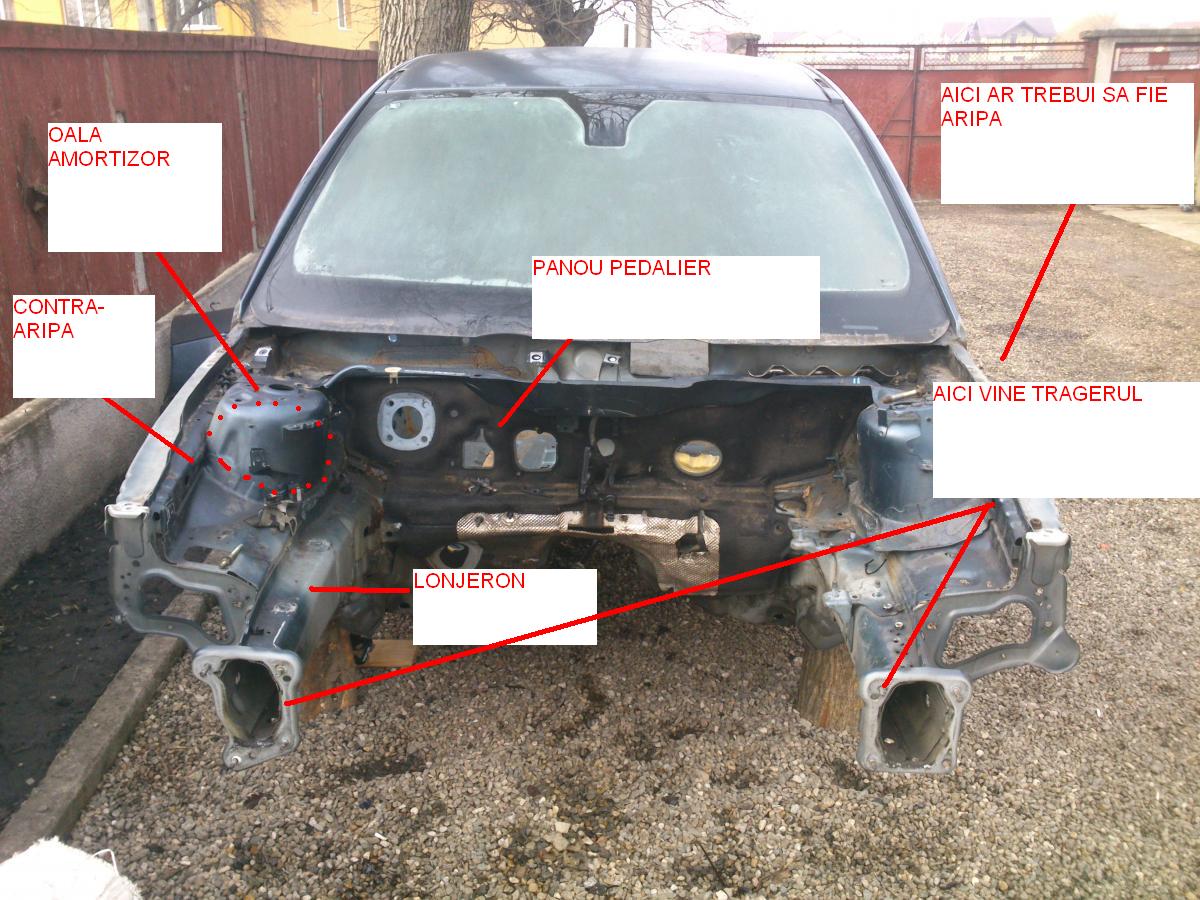

Ai o poza cu toate elementele. In jurul oalei ai o linie puncata, cu locul pe unde este sudata oala, adica contra-aripa, lonjeron si panou pedalier. De unde anume flexezi tu caroseria?

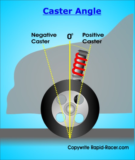

Priveste bine si fara sa il iei pe nu in brate imaginea trimisa de tine. Priveste unghiul
"Priveste bine si fara sa il iei pe nu in brate imaginea trimisa de tine. Priveste unghiul"
Tot ma uit ca bou' la poza aia si la unghiuri si tot nu-mi dau seama ce anume poate flexa la acea oala, la un mers normal
Atunci explica-mi la opelul astra al unui prieten cand a facut pana si a ridacat fata dreapta pe cric de ce i sa spart parbrizul?
Caroseria se torsoneaza din toate partiile fara sa vezi si se accentueaza fenomenul cand devi mai agresiv dar asta nu inseamna ca deplasarile sunt de cativa centimetri!
deci observa unghiul sub 90 gr spre interior (compartiment motor) si lipsa de sustinere spre interior ! . si apoi imagineazati ca pui o bara intre . ar face o diferenta structurala ? eu zic ca da .

roata are camber angle(obtinut prin deplasarea telescopului la un unghi sub 90 gr inspre spate) ... mic la volvo ce e drept

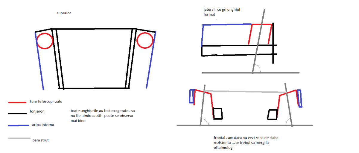

@ paun ionut .cam asta e explicatia !
am testato obiectiv expree pentru paun ionut !

Ideea este urmatoare : poate citeam pe forum in dorinta unui upgrade bara strut .. si il credeam pe paun ionut ... si nu are deloc dreptate . Nici un pic !
Asa ca am cumparat bara am testat-o . Si am tras o concluzie , si concluzia vreau sa fie cunoscuta si de alti doritori al acestui upgrade ...
Pana nu incerci ceva nu stii cum e.
consider ca unghiul caster rezultat prin amplasarea telescopului in zona superioara (la oala) mai in spate si zona inferioara (la pivot ) spre fata masinii , face ca vectorul sa fie la un unghi < 90 gr. spre spate . deci o forta mai mare se exercita in spate unde are ca sustinere "panoul pedalier" prin urmare in in fata flexeaza mai putin .
