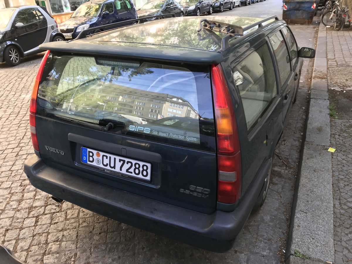

Autocolant cu inscriptia SIPS pentru portbagaj

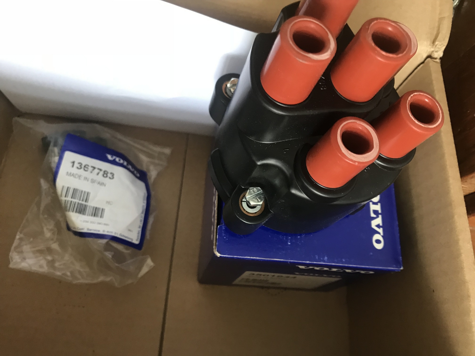

  • delcou si ruptor Bosch 355.000 KM

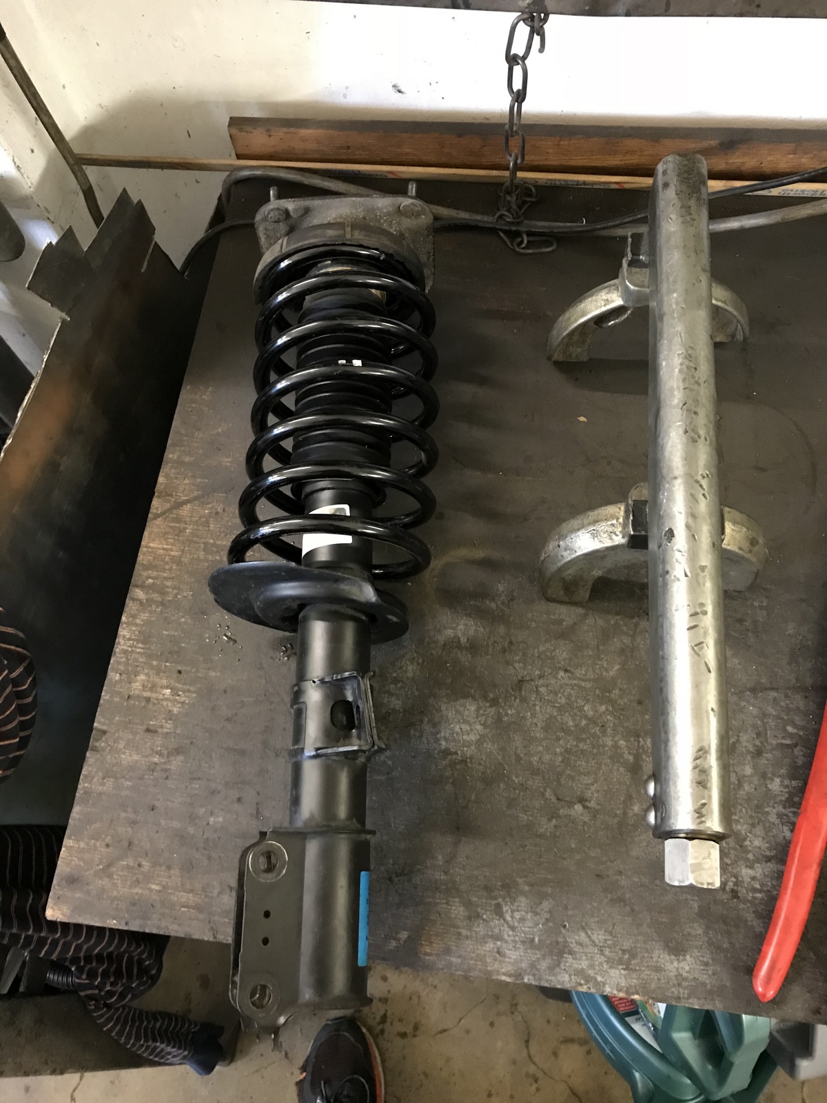

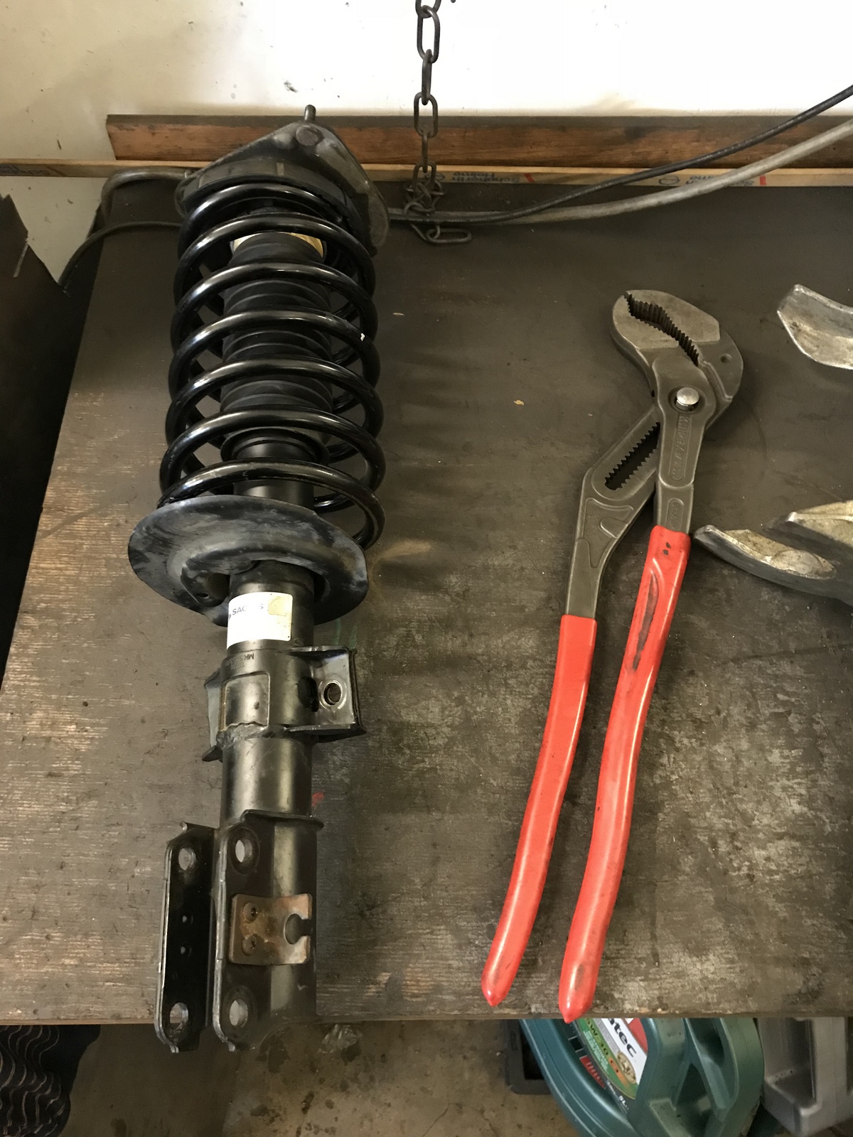

  • amortitzoare nivomat si arcuri noi 368.000 KM

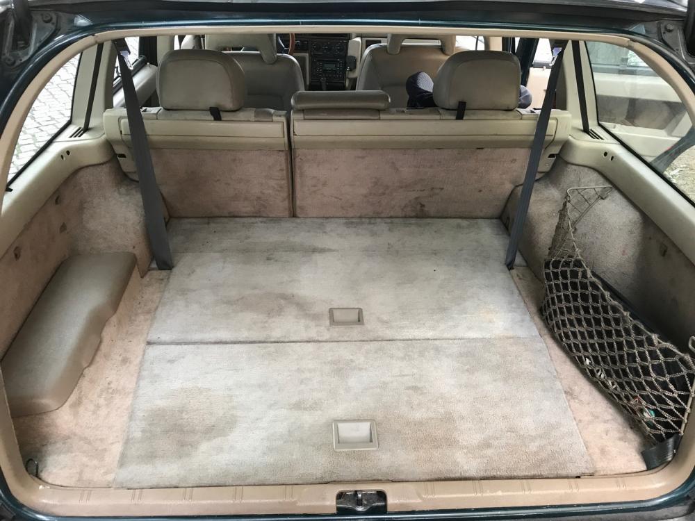

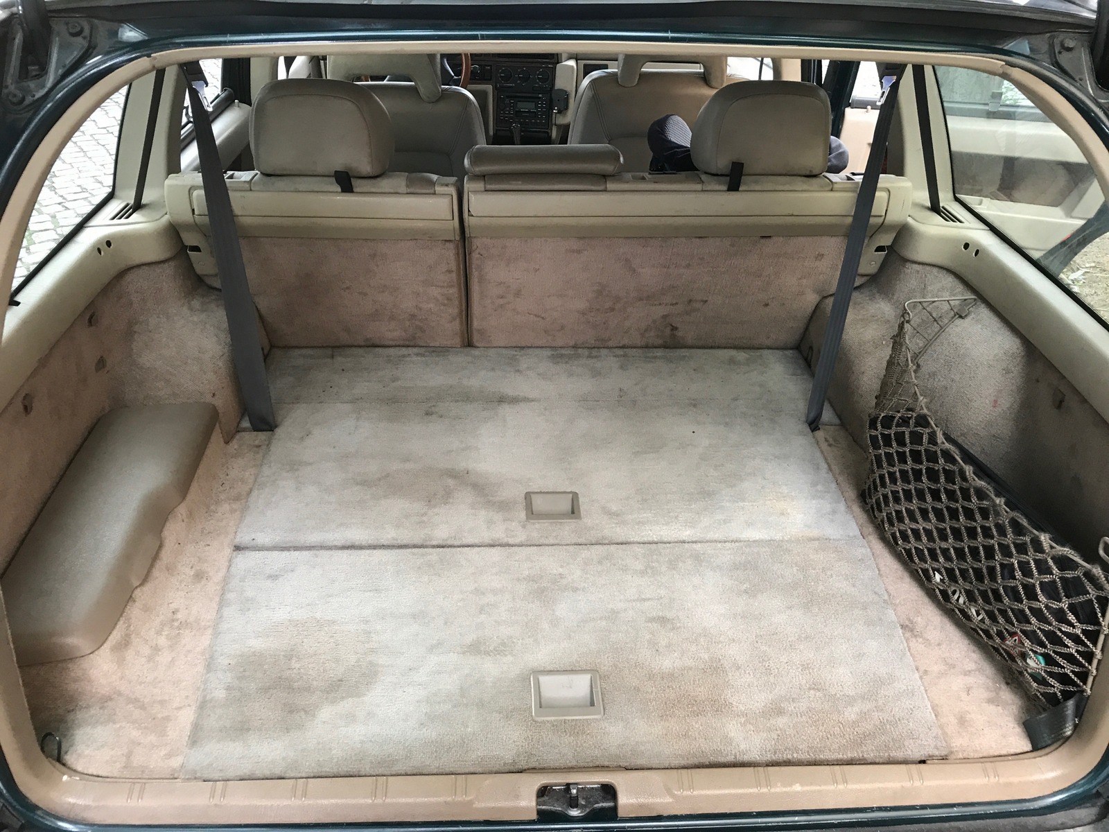

  • bujii originale 388.8000 km mai 2017
  • inlocuit capota cu una mai putin "ciobita" 390.000 km iulie 2017
  • curea agregate originala Volvo 390.000 km iulie 2017
  • diuze stergatoare "perdeluta" originale Volvo 390.000 km iulie 2017

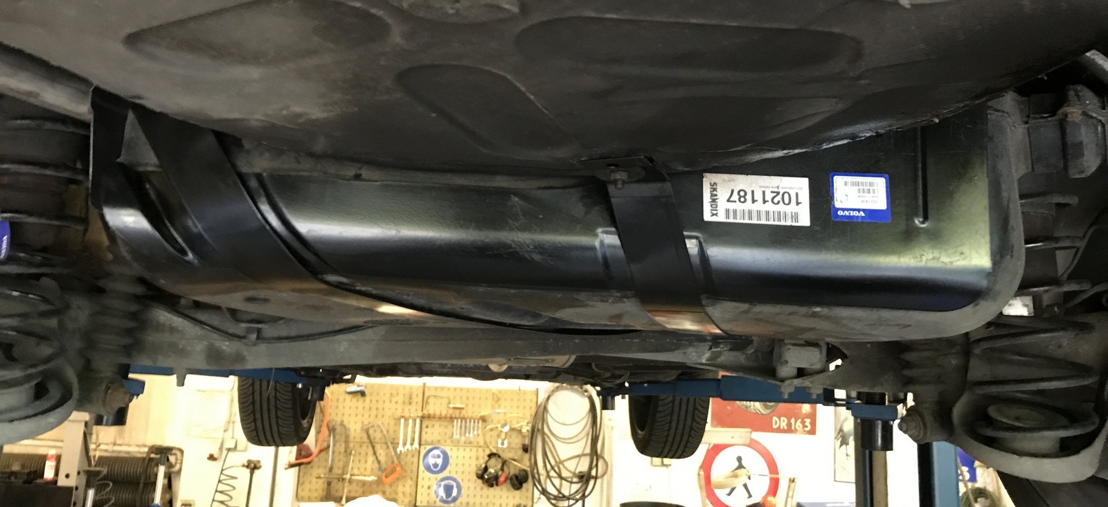

  • tablele care sustin rezervorul si cele de protejare 390.600 km iulie 2017
  • filtru habitaclu carbon activ 390.600 km iulie 2017
  • lame stergatoare originale 393.000 km septembrie 2017
  • brate stergatoare originale 393.000 km septembrie 2017
  • consola de plastic din fata de portiera unde sta maneta 393.000 km septembrie 201

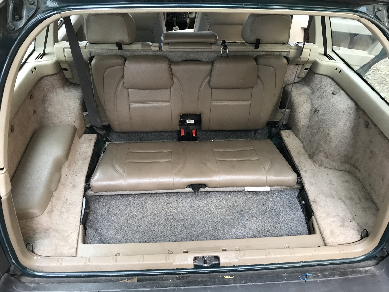

  • bancheta de copii pentru portbagaj 393.000 km septembrie 2017
  • inlocuit cablajul aftermarket pt priza de remorca cu unul original 393.000 km septembrie 2017

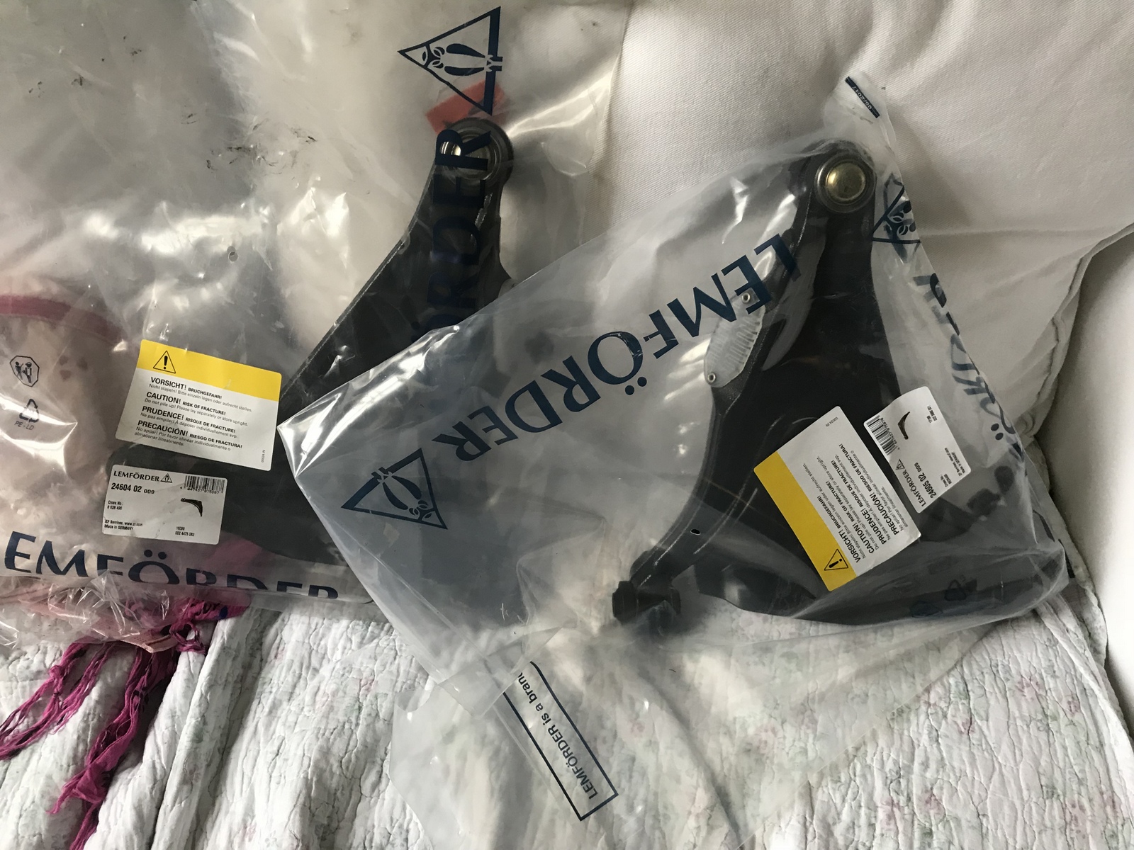

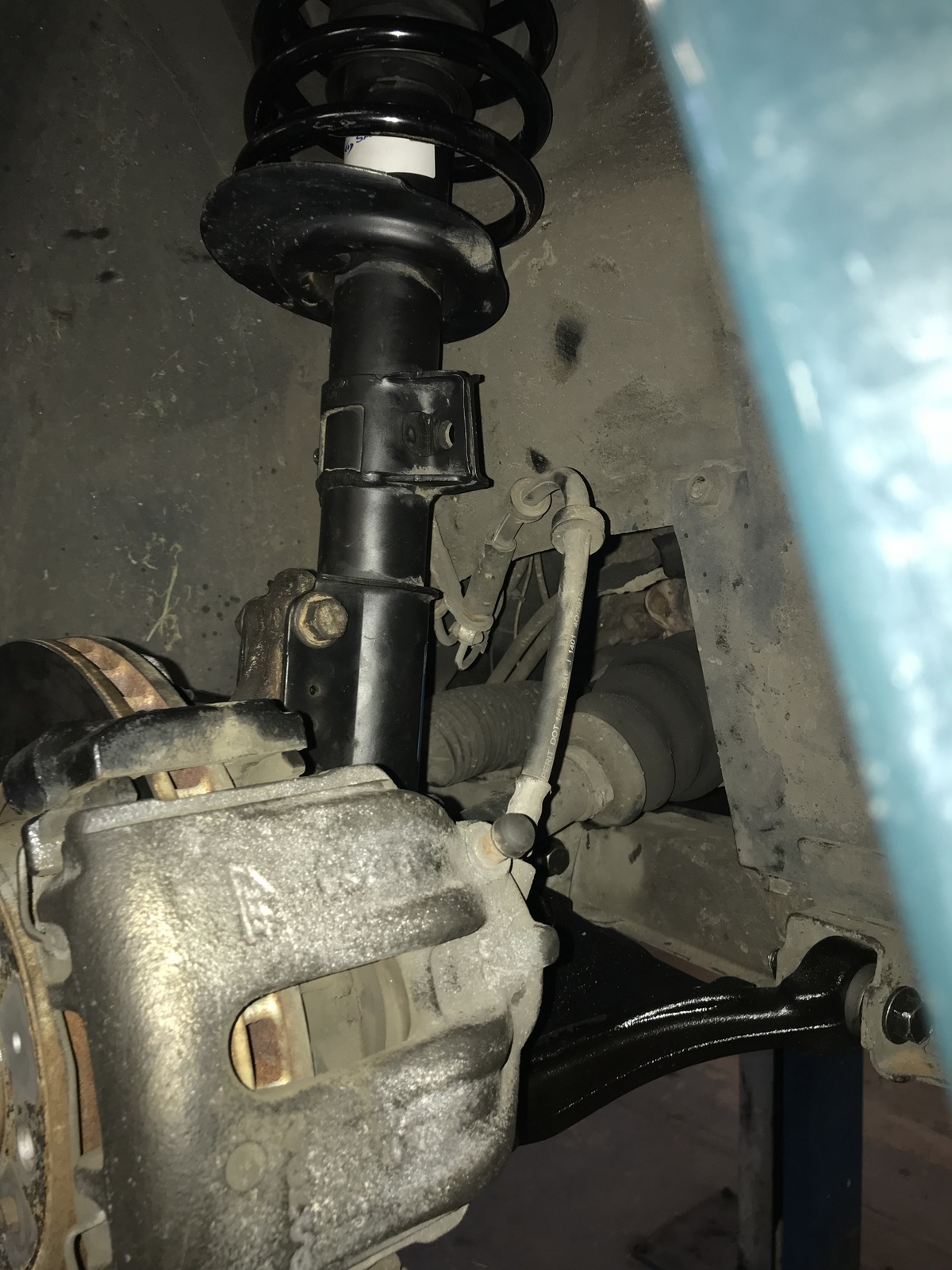

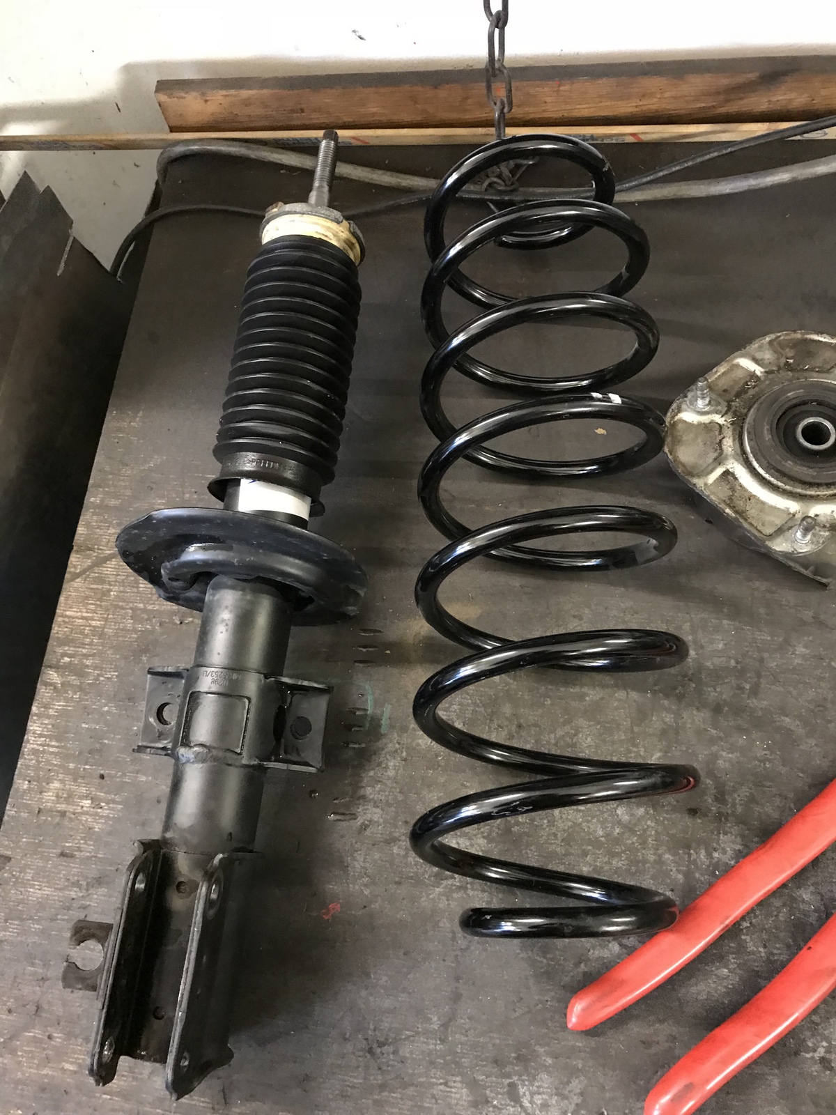

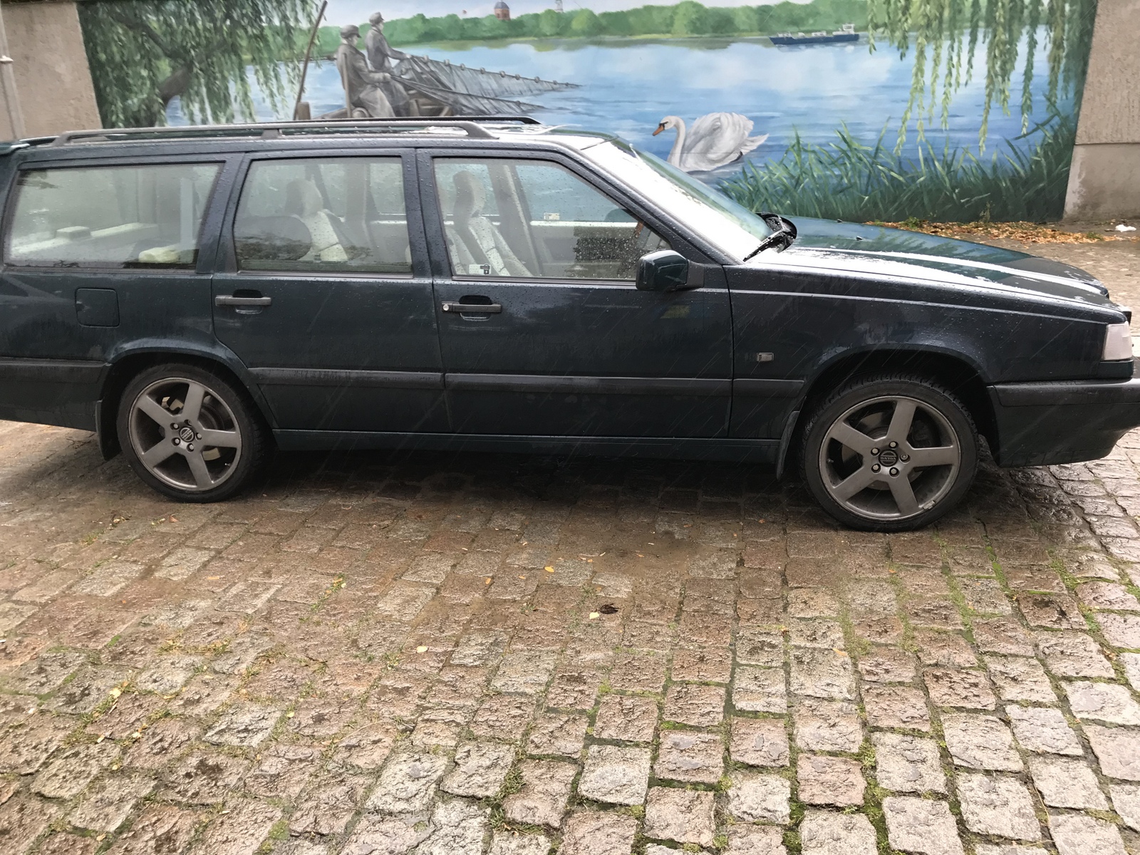

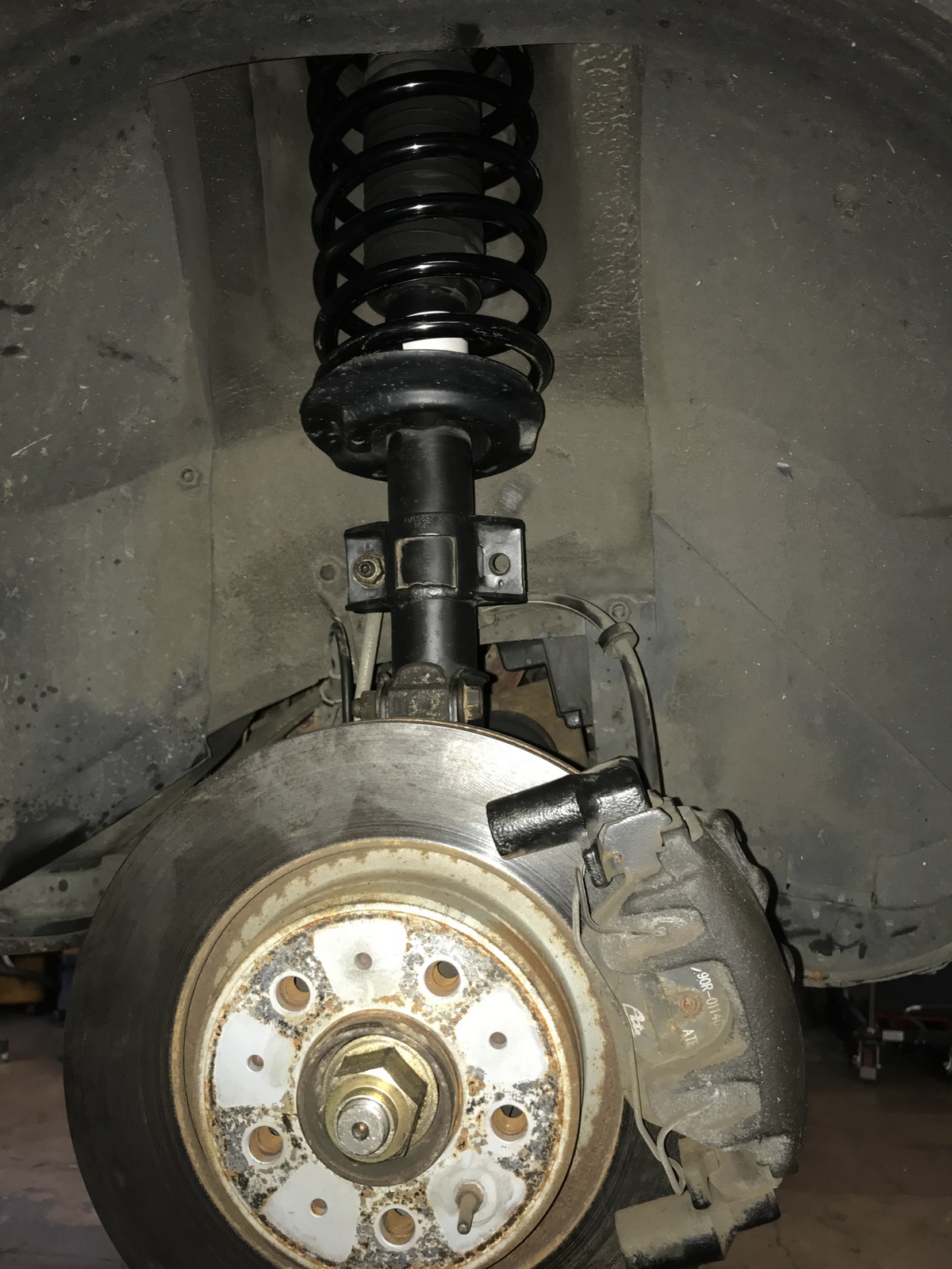

  • brate inferioare Lemförder 394.000 km octombrie 2017
  • arcuri fata #3546641 conform codului de sasiu FF octombrie 2017.

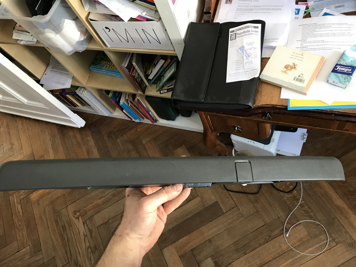

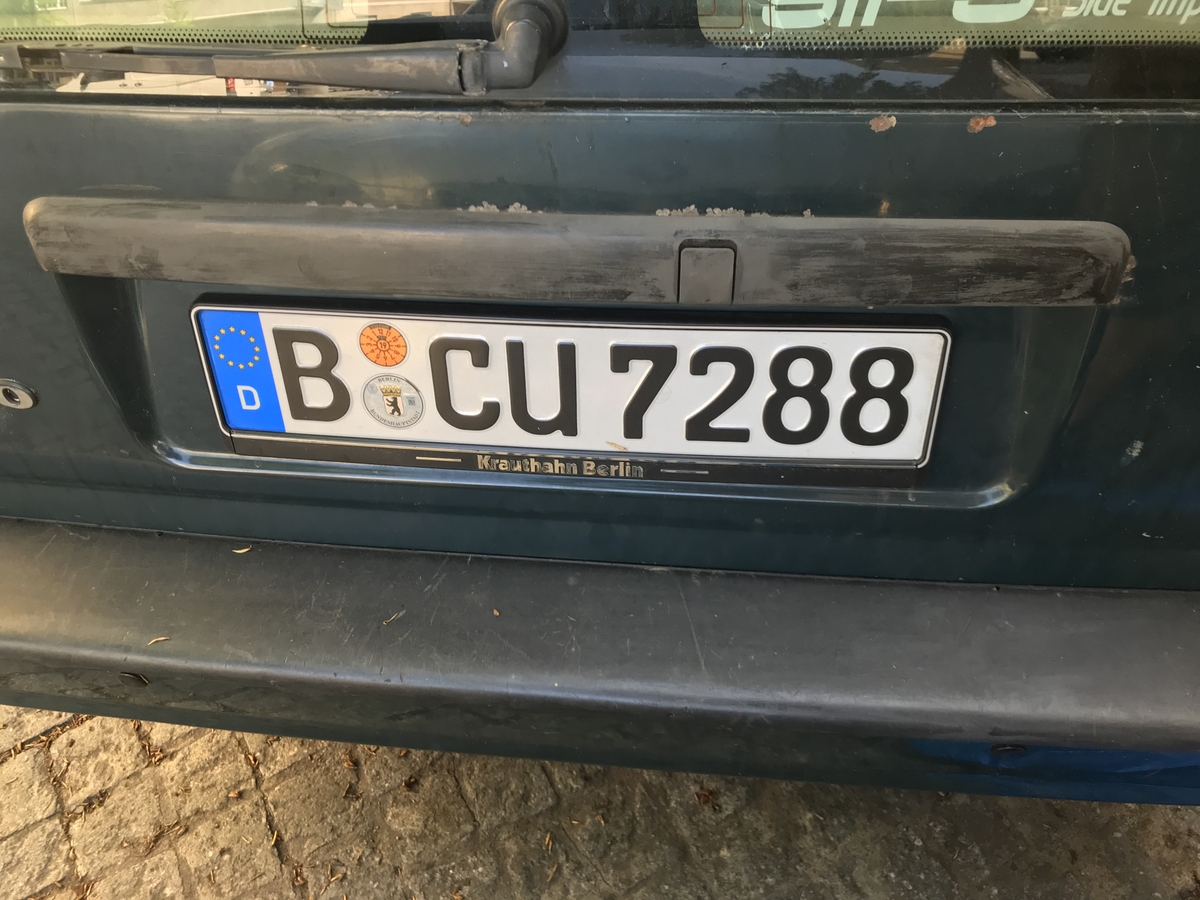

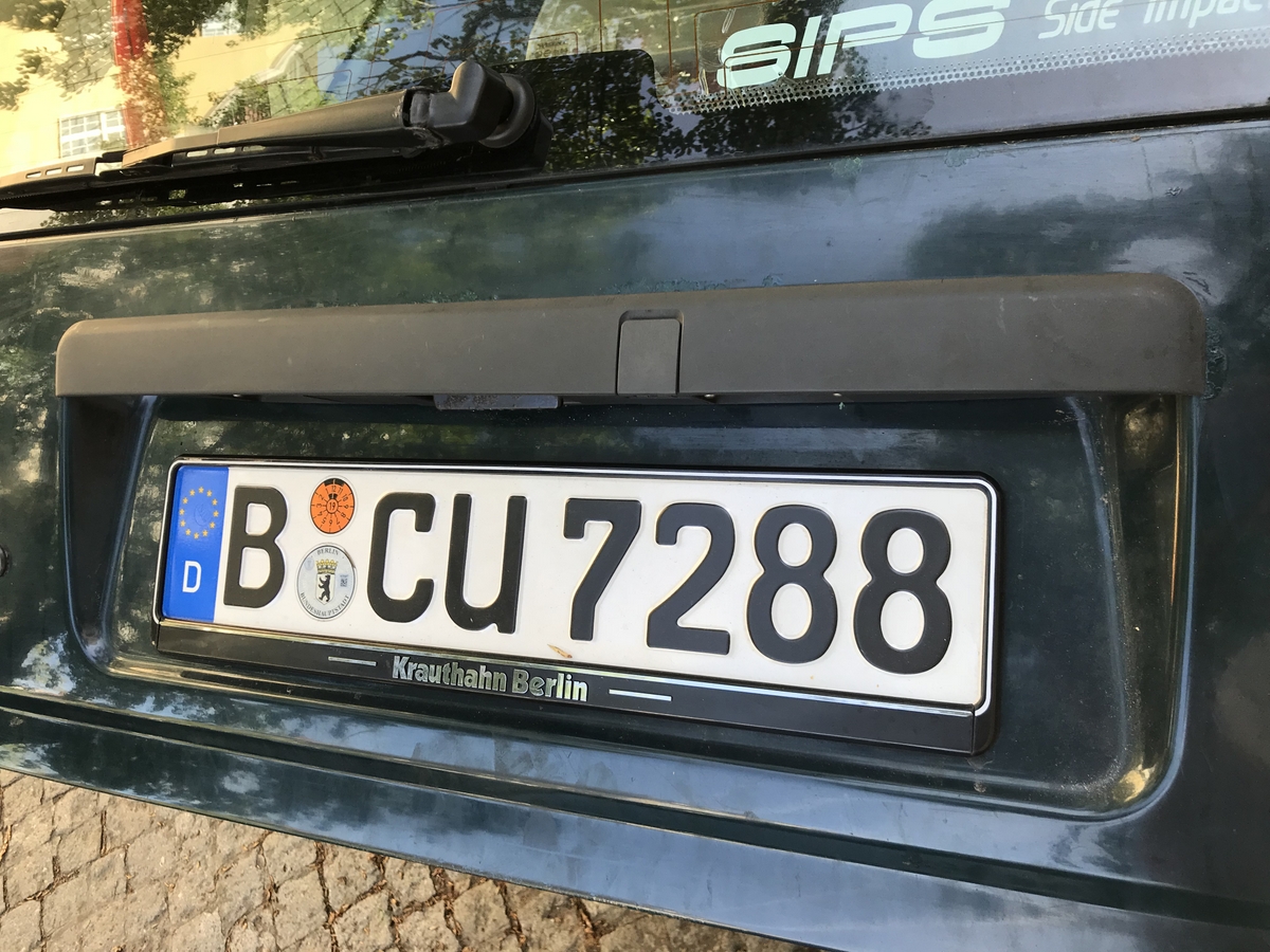

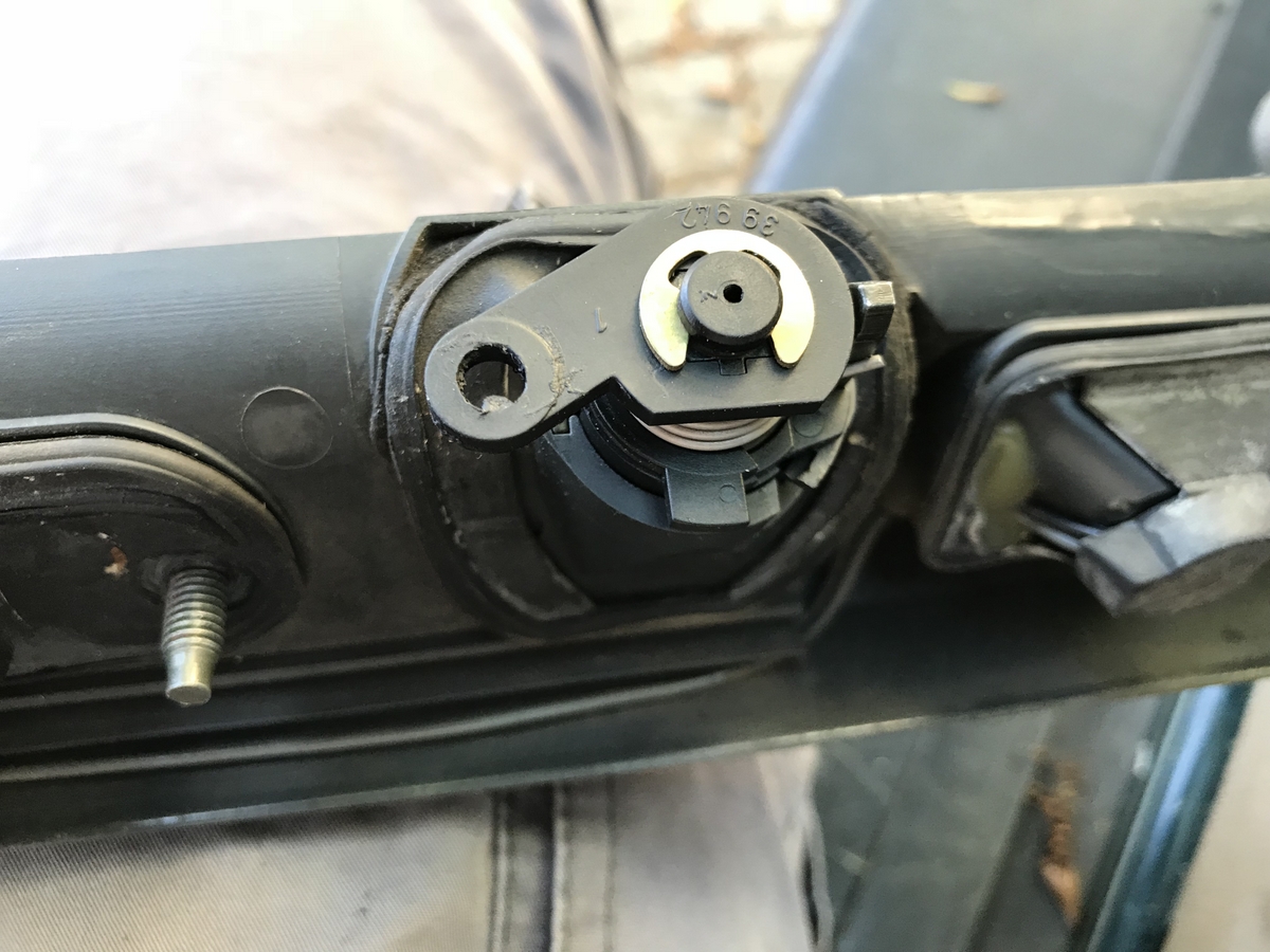

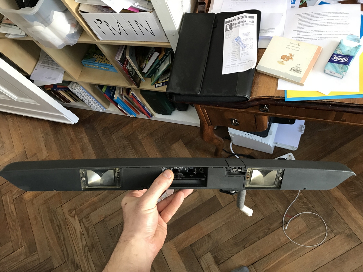

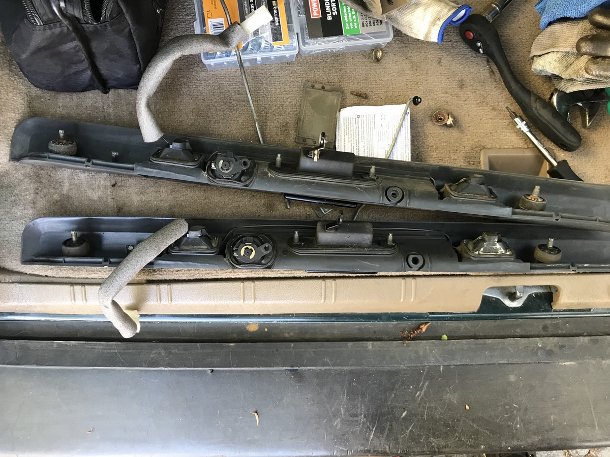

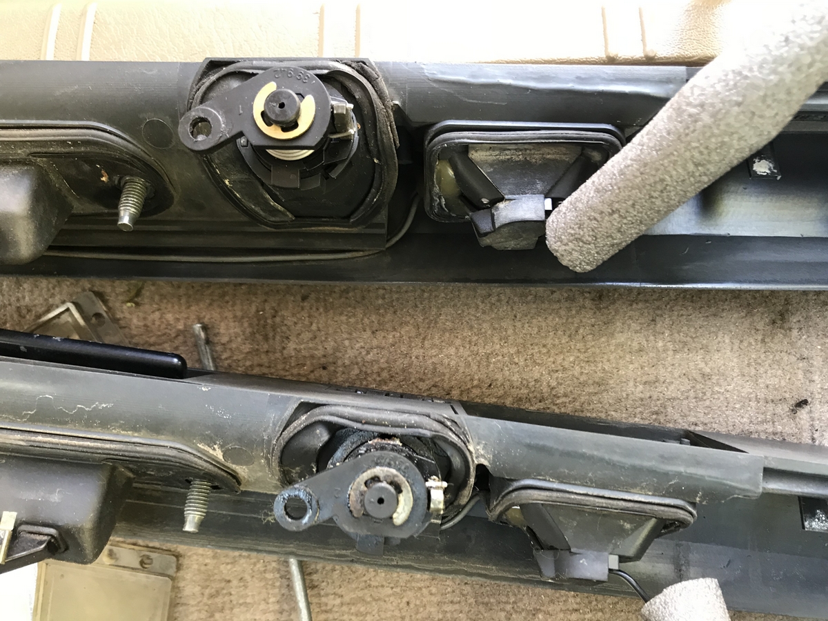

Azi am schimbat suportul de la portbagaj care ilumineaza numarul, era cam terminat optic si un soclu de la lampa functiona aleator. L-am tratat cu o substanta care invigoreaza plasticul Koch Chemie PSS. Am transplantat butucul pentru cheie si cam asta ar fi fost...Oricum trebuie sa schimb haionul ca e ruginit rau de tot..Am mai corectat un pic cu vopsea originala dar ma rog..

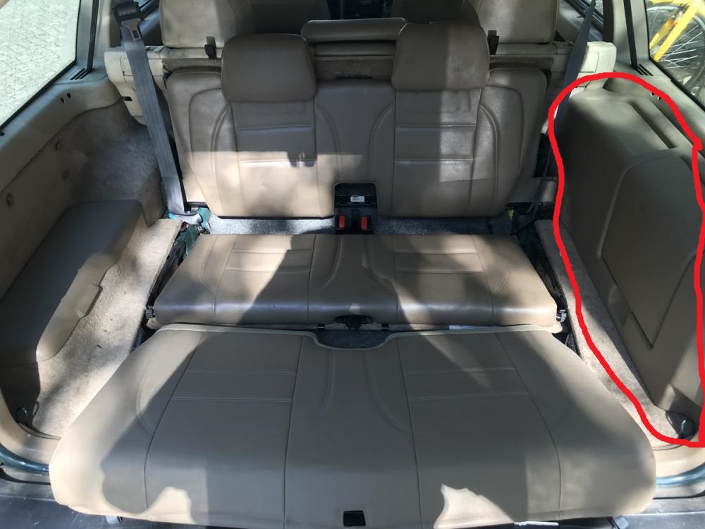

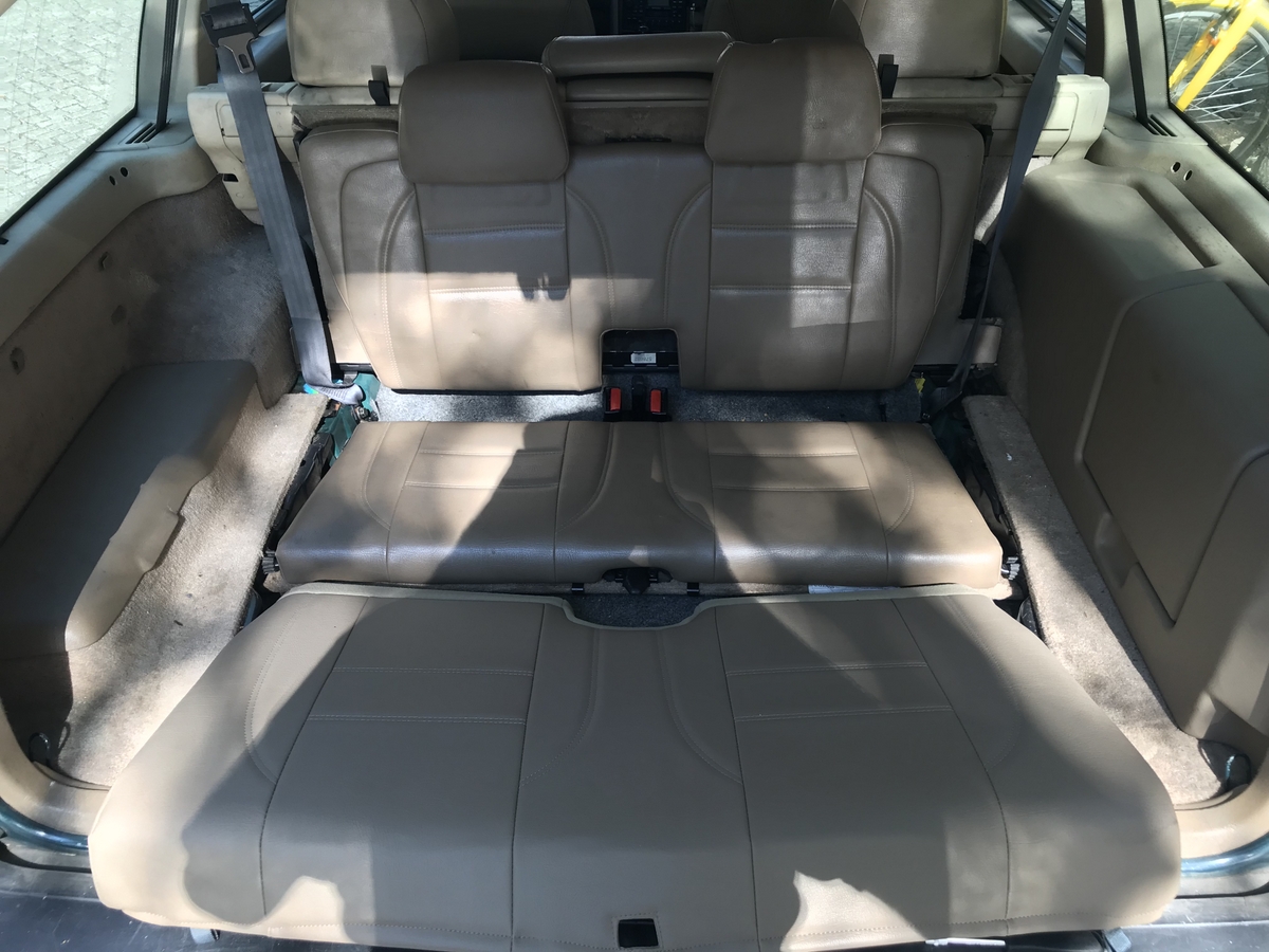

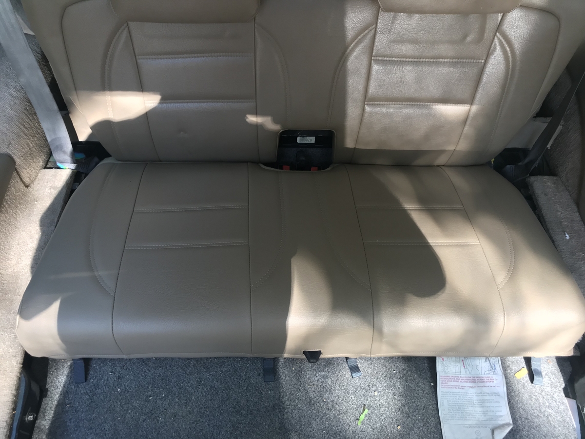

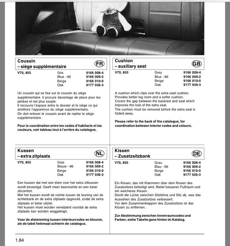

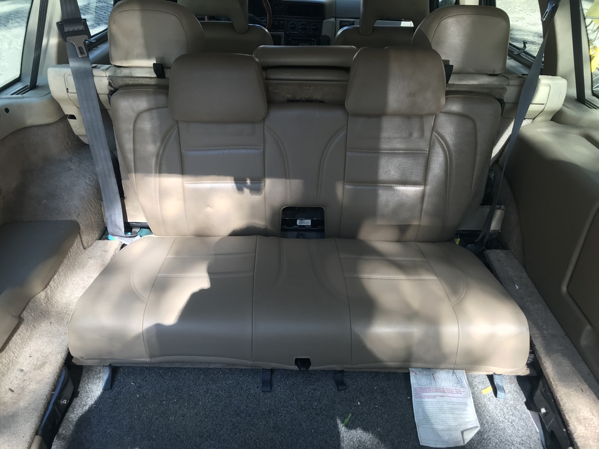

Nu tine neaparat de intretinere dar e un "upgrade". Am aflat ca pentru bancheta aditioanala din portbagaj mai este livrabil (doar pe bej) din depozitul classic parts din Linköping o bancheta suplimentara care o intalta si mareste comfortul sederii. Dupa o saptamana de asteptare a ajuns si piesa :) In penultima poza se vede cum se sede fara "upgrade"

Super, cred ca se sta muuult mai comod acum, intotdeauna sezutul ala stock a fost foarte incomod.
Apropos, din imaginea de mai jos, se mai gaseste undeva de cumparat ansamblul din dreapta ?
Cred ca mai e livrabil . Eu l-am cumparat in noiembrie anul trecut si un amic de aici a primit si el piesa cam la 1 luna dupa mine. A costat parca ceva in jur de 100€.

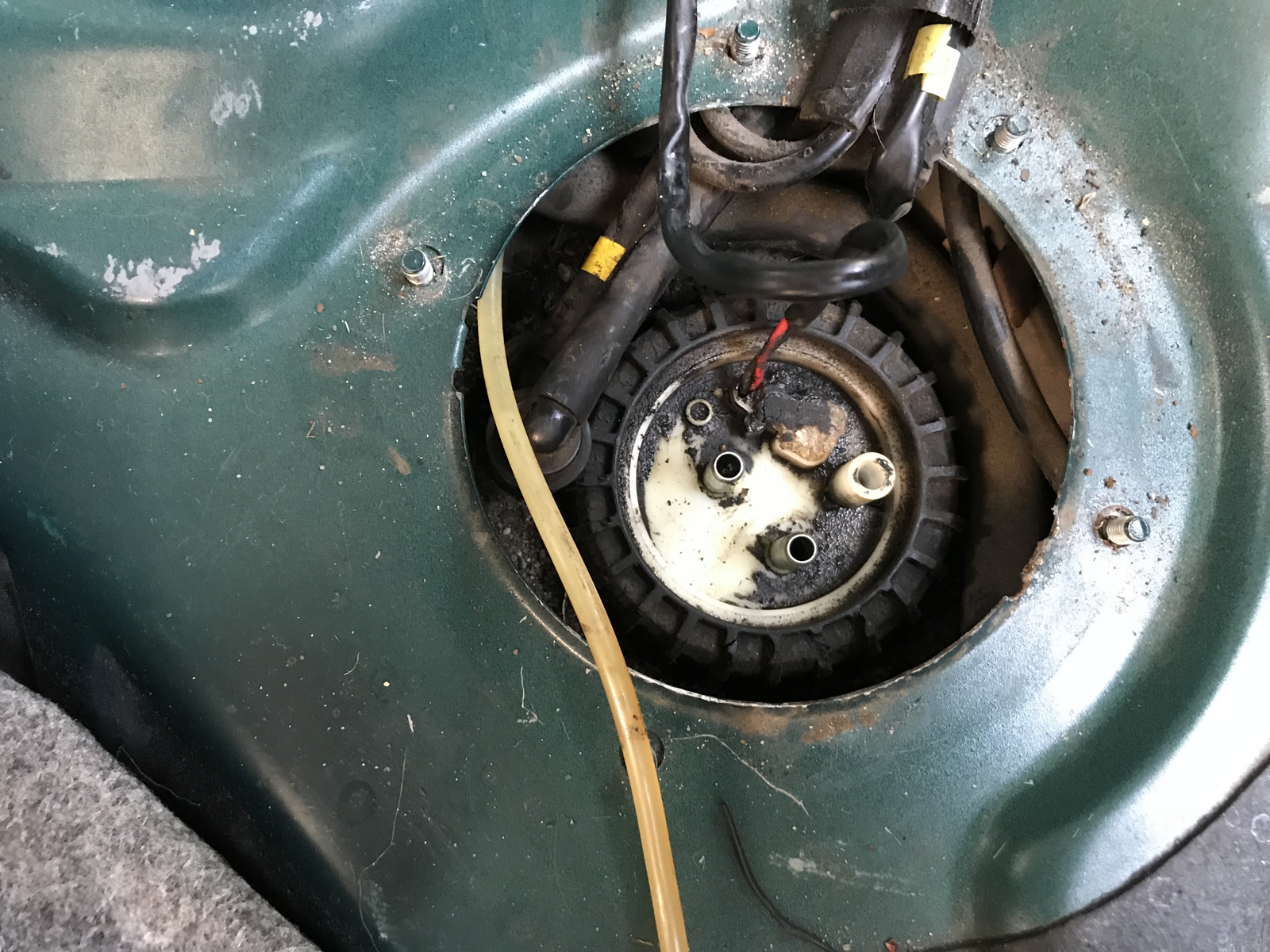

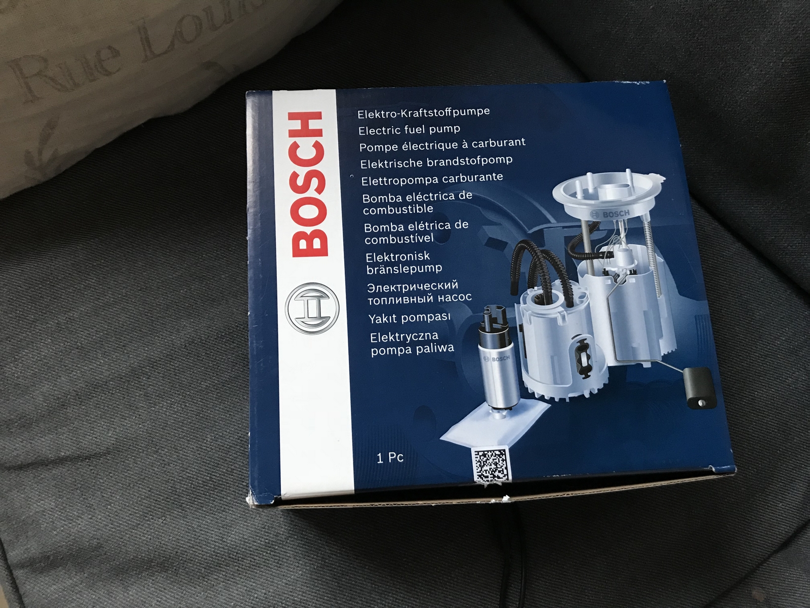

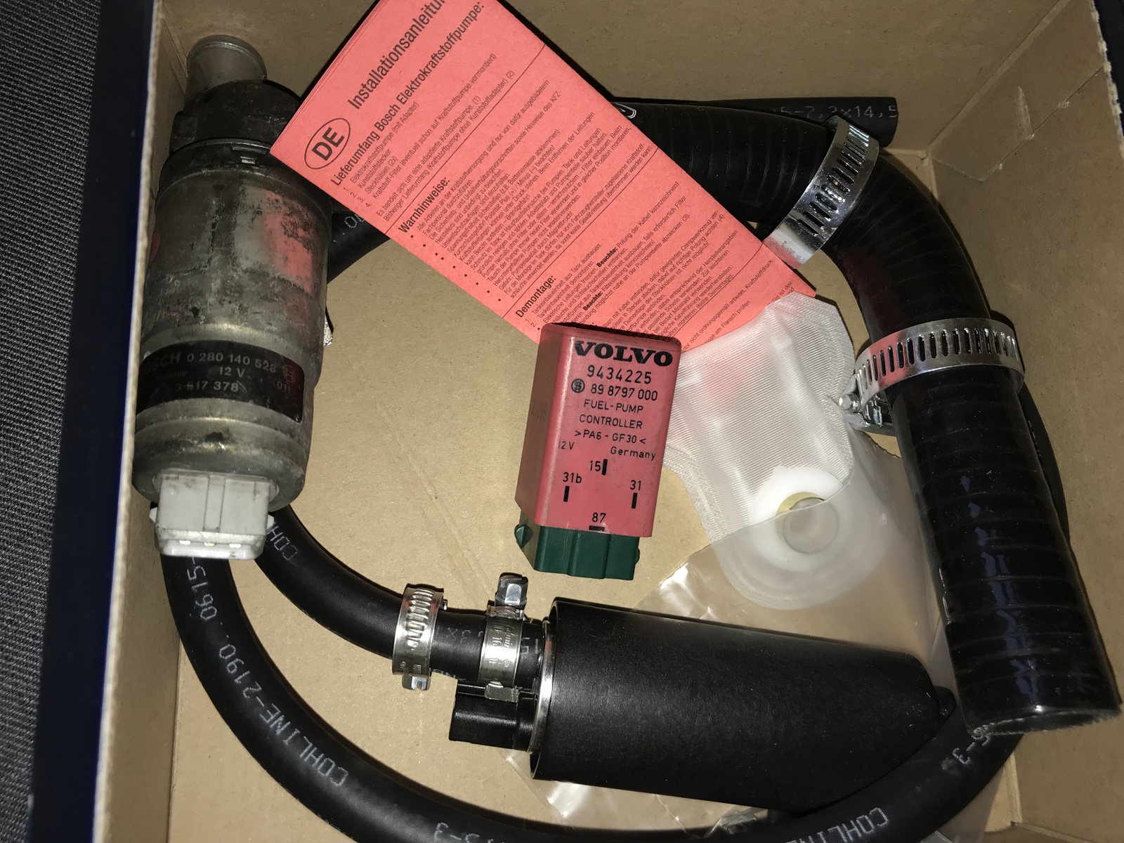

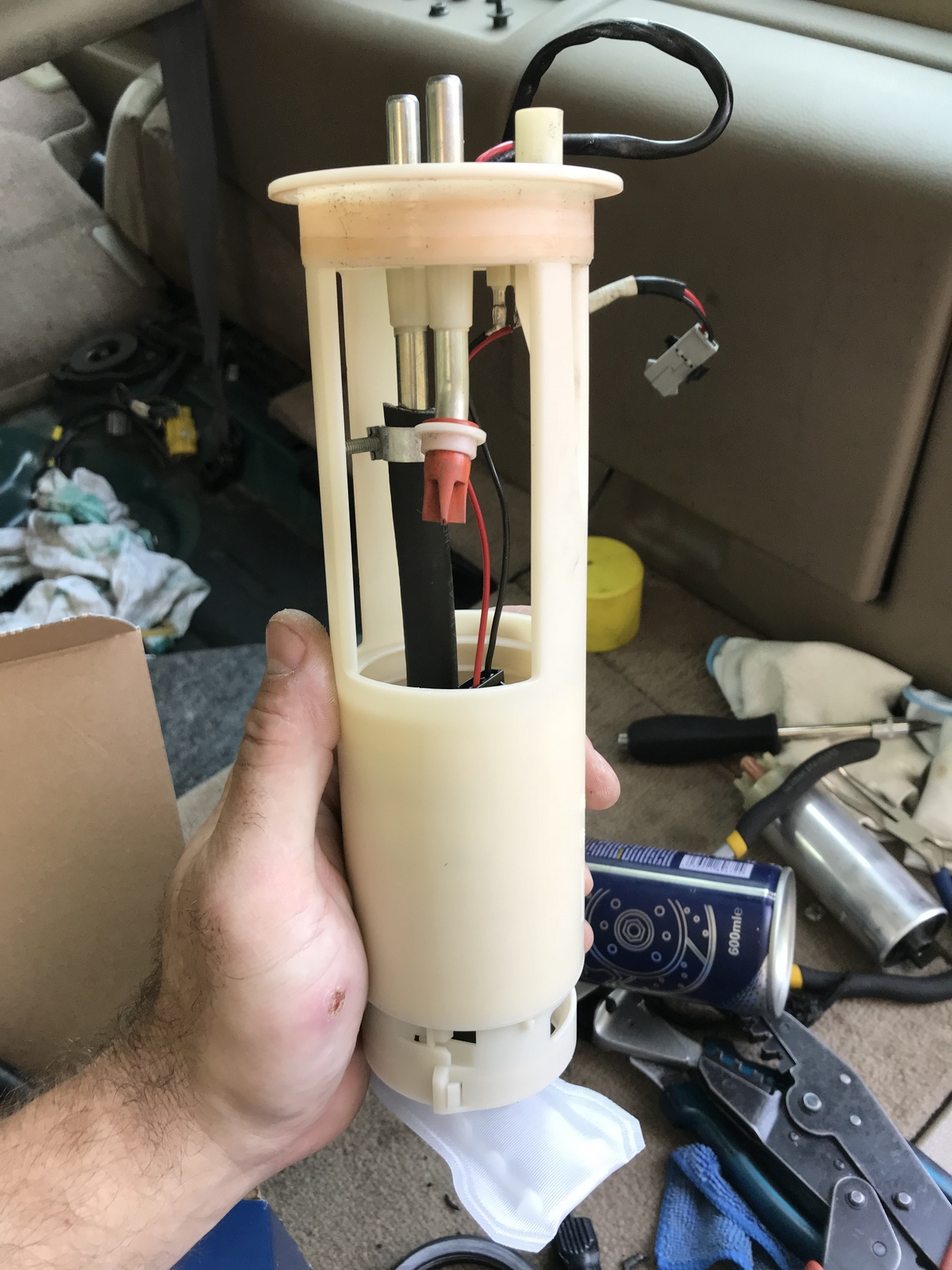

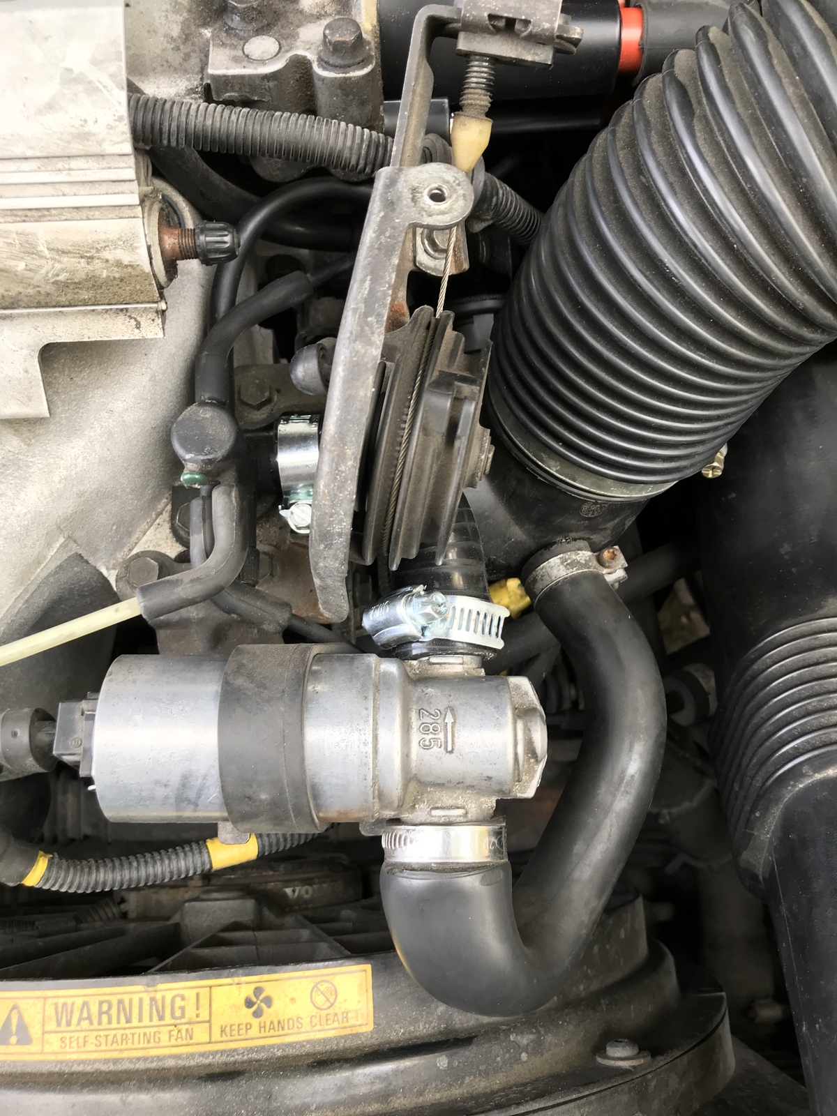

Dupa ce am avut o "semi-pana" cu masina (motorul mergea foarte neregulat) am schimbat:
  • delcou si ruptor ambele originale Volvo (Bosch de fapt)
  • pompa benzina cu furtunul din montajul pompei
  • furtun de aer de la valva de relanti pana la copacelul de vacuum (am pus din silicon).
  • reconditionat releul pompei de benzina (recositorit si schimbat cei 2 condensatori).
  • mecanism stergatoare fata (cel anterior aftermarket cumparat de nou de la Skandix a cedat - rupt un brat - )

Ce pompa de benzina ai folosit?
Bosch  0 580 314 067 chipurile cea corespunzatoare modelului meu dar ca forma nu s-a potrivit 100%, este arcul cu care e fixata in cadrul de plastic si a trebuit un pic "convinsa" sa se imperecheze cu el dar e ok.

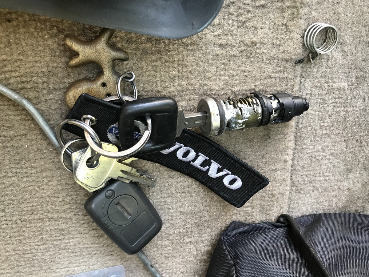

Sambata am schimbat incuietorile din portiere cu versiunea deadlock (set trimis de @capi_1977 din Suedia). Acuma dupa inchiderea normala dupa cateva secunde se activeaza functia de deadlock si masina confirma cu un flash scurt din semnalizatoare. Setul consta din cele 4 incuietori de la portiere si 2 relee 202 si 205-206 versiunea mov. Masina este precablata pentru functia respectiva.
