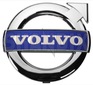

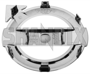

3. Sigla fata este deteriorata, s-a dezlipit sticker-ul albastru. De unde pot cumpara o sigla noua?

La 3; Poti incerca la piese-volvo.ro sau skandix.de
* codul siglei, 31294507
* http://www.skandix.de/de/suche/?q=31294507

Cred ca am vorbit deja la telefon si a fost foarte mirat ca toata grila cu sigla costa 1100ron... Stickerul e 160ron si cica e mult. Deh, pt preturi mici recomand logan

Midnight Caller, multumesc pentru sfat, probabil tu stii mai bine! Eu am avut XC90 si Audi A6 pana acum. Decat sa dau 160 ron ca sa fac o tiganie si la primul mers la spalatorie sa ajung tot ca acum, prefer sa cumpar o sigla noua peste care sa dau un strat de lac.
De 160RON NU FACI TIGANIE ci cumperi produsul original care s-a pus in fabrica pe masina ! Nu ai fi cumparat o sigla trasa pe imprimanta. Din moment ce se vinde ca piesa "de schimb" in catalogul de originale si are cod de produs, si din moment ce stiam problema ca mai vandusem 4 sigle pana atunci (pt. XC60), te asigur ca nu faceai tiganie ci reparai cu un cost minim.
Lacul nu iti va tine abtibildul pe grila, si sa dai lac peste cauciuc va fi o reala tiganie.
Este masina ta in definitiv, poate gasesti solutia care te multumeste cel mai bine, dar te asigur ca daca A6-le era din 2011 costa mai mult grila :smile:

Aseara ma hotarasem sa-mi cumpar Logan. Bine ca nu m-am grabit! In 4 zile imi ajunge sigla (intreaga, nu doar autocolantul). Pret: 165 ron
Ce sa zic, felicitari ! Tocmai ai dat 5RON in plus ca sa comanzi fix ce ai refuzat sa comanzi de la mine :smile:)))))). Si eu am zis 4-6 zile ca daca nu vine in 4 zile sa nu te plimb cu "maine-maine" cum o sa te plimbe cei de la care ai comandat :smile:
"Toata sigla" = AUTOCOLANTUL !!!
Anyway, sa il lipesti cu placere :smile:
PS: Chiar te voi ruga daca poti fi amabil sa pui aici o poza cu ce iti va veni, ca sa vedem ce inseamna de fapt "toata sigla" :)

Ne intelegem ca turcii! Te-am intrebat clar la telefon, 160 ron este doar autocolantul pe care il lipesc peste sigla mea? Ai zis ca da. Acum imi pui o poza cu toata sigla si imi zici ca de fapt asta imi oferisei tu la 160 ron. Hotaraste-te!
din ce am citit tocmai ai comandat-AUTOCOLANT.
FENOMENAL.PENTRU MINE ESTE FOARTE CLAR.
Mai baieti, nu exista doar autocolant cu volvo si se vinde sigla intreaga, cum o vindea si Midnight, cum ai comandat-o si tu!
Autocolant este partea albastra pentru ca se LIPESTE si, evident, se si dezlipeste. Sigla nu o poti numi autocolant pentru ca se prinde mecanic, in cleme. E noapte mintii discutia asta!
Vezi ca ti-am trimis un PM (mesaj privat) legat de sigla!
Modelele pana in serie sasiu 130000 au un autocolant patrat. Aici e greseala mea.
Din catalogul de originale sigla dupa sasiu 130000 arata la fel, de unde am tras concluzia ca e tot autocolant,doar ca pe rotund. De aici neintelegerea,mea culpa.
Ca si concluzie,da,acea piesa ti-as fi dat-o si eu.

Partea comica este alta, sigla nu are nici un autocolant, e vopsita + lacuita .
