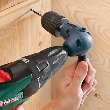

daca te hotarasti sa largesti gaurile in blocul motor si sa nu te chinuii iti recomad o mandrina pentru bormasina la 90 de grade...se gasesc destul de usor...

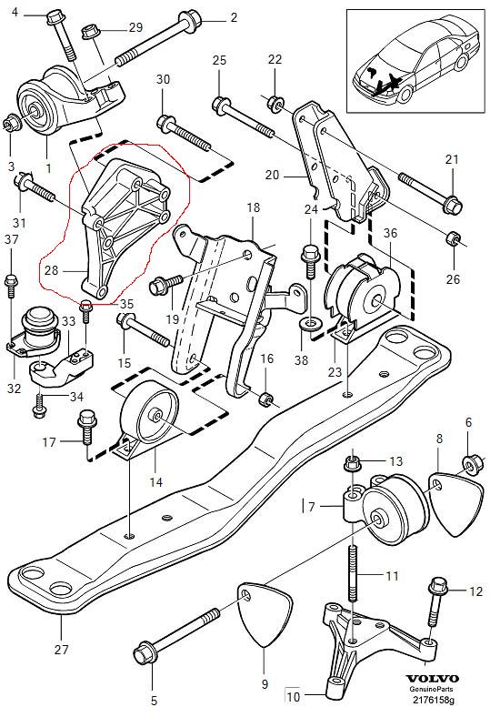

Conform desenului atasat, se pare ca suportul de motor se prinde de un suport intermediar care face legatura cu blocul motor. In acest caz, prin intermediul colegului Cipilika care are pe stoc acel suport intermediar, situatia este rezolvat. Deocamdata nu stiu daca pentru inlocuirea suportului intermediar trebuie demontata si distributia, mai trebuie sa sap...sau poate stie careva care a mai montat/demontat.
Va multumesc pentru ajutor. Am sa revin cu remedierea problemei, poate este de folos si pentru alti colegi.post-70-0-87874800-1411453925_thumb.jpg
Trebuie sa te interesezi daca acel suport intermediar are si filet sau sunt doar gauri oarbe! Dar cred ca Cipilika te poate lamuri

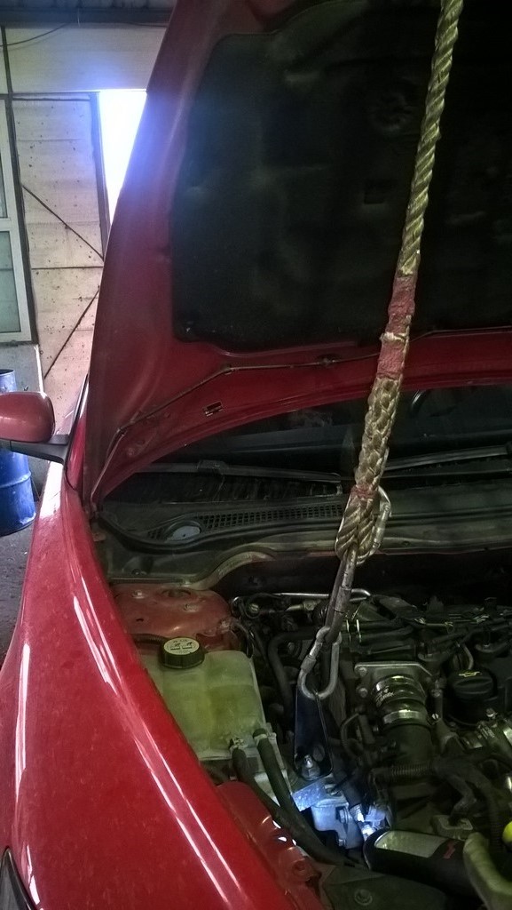

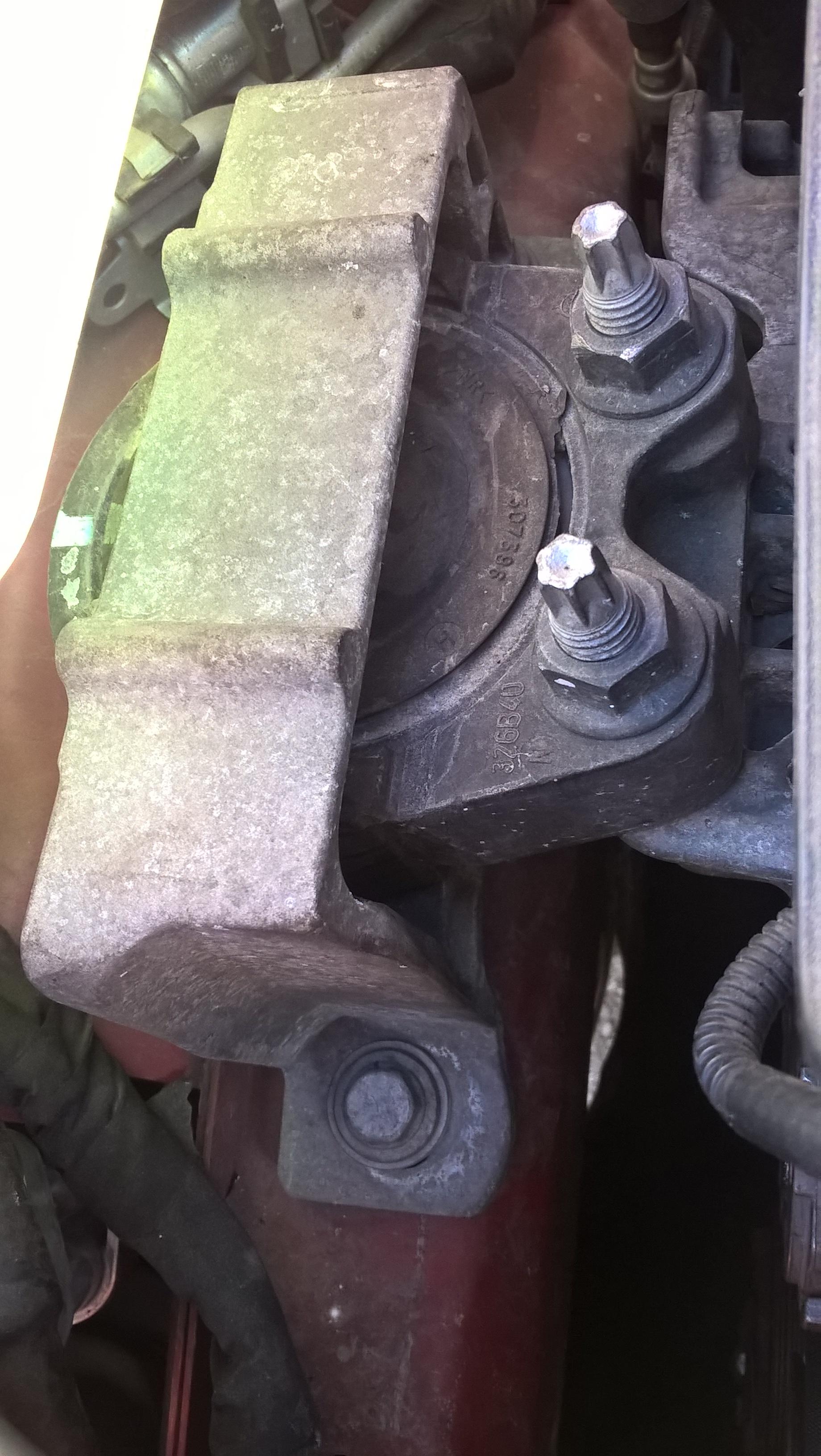

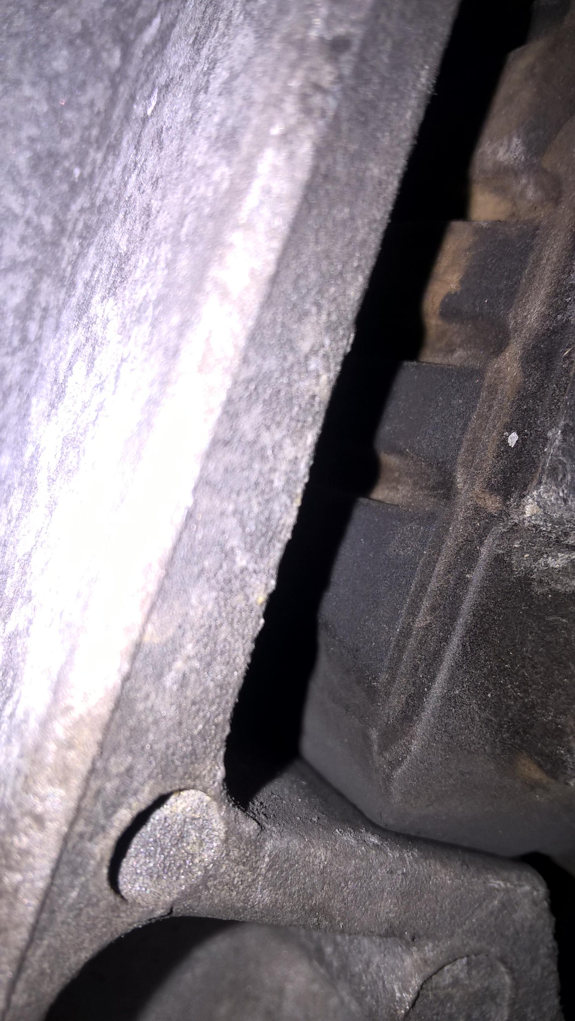

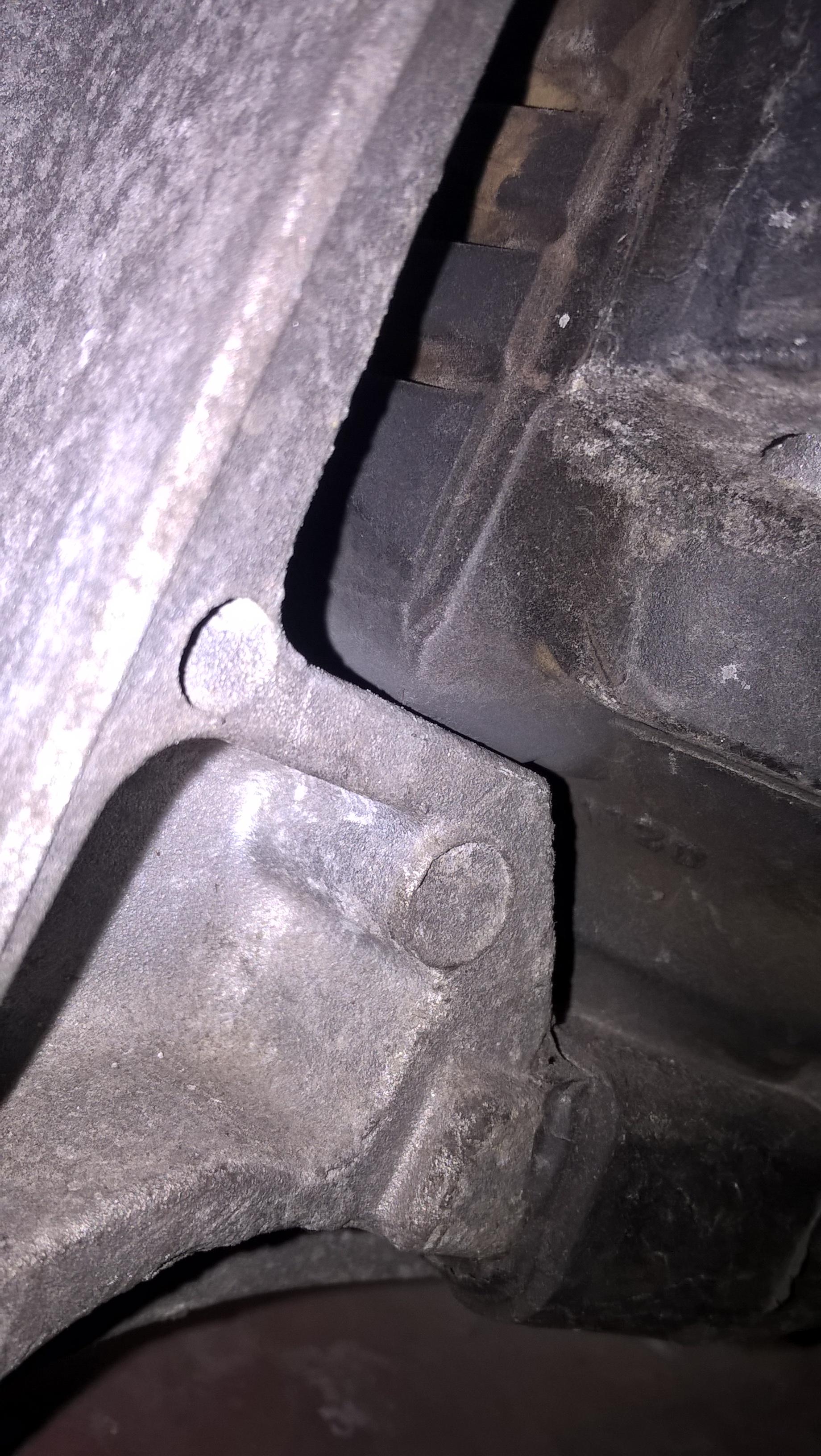

Ultimul mecanic la care am fost mi-a atras atentia asupra suportului motor din imagini. Desi nu prezinta nicio urma de ulei, mi-a arătat cum partea lui de cauciuc care preia vibratiile de la motor, se sprijină direct pe caroseria masinii, explicandu-se astfel vibratiile pe care le resimt de foarte mult timp. Abia astept sa-l schimb.
WP_20170121_12_05_01_Pro.thumb.jpg.c400b
WP_20170121_12_04_08_Pro.thumb.jpg.504ed
WP_20170121_12_03_55_Pro.thumb.jpg.18f49
Ca sa nu dau banii degeaba, avand in vedere ca este si scump, am tras jumatate de centimetru de motor in sus, pentru a nu mai atinge tamponul caroseria si mai bine de jumatate din vibratii au disparut. Prin urmare, o parte din vibratii erau cauzate de acest tampon.
