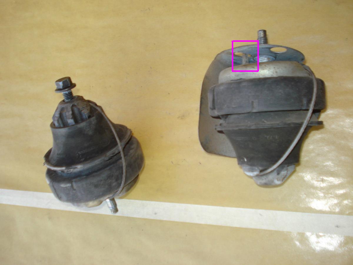

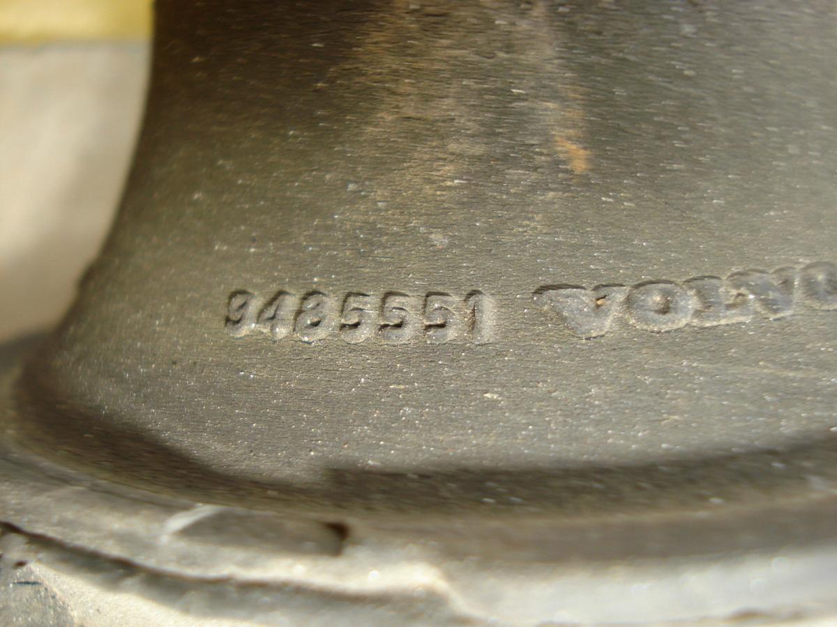

Salut. Stie cineva daca cele din poza sunt tampoane vacuumatice pt. Volvo S60 D5 an 2001< ?

Salut,daca e unul in fata motorului si unul in spate si au cate o gaura in care intra un furtun atunci da,sunt vacuumatice,asa sunt si la mine,daca gresesc sper sa ma corecteze colegii care au mai multa experienta ca mine.

Pe aceste motoare s-au pus aceste tampoane. Vezi daca o gasesti si pe a ta in lista
Edited by paunionutz
Din pacate, se pare ca sunt de benzinar
Cel din dreapta este vacumatic, posibil si cel din stanga! Verifica daca si cel din stanga are mustiucul pentru furtunas.
post-1775-0-25094500-1411419268_thumb.jp
Andule, ce ai incercuit tu este fix un bolt de ghidaj.
Pai a scris Ionut mai sus pt ce motoare sunt acele tampoane si anume motoarele pe benzina .
La diesel trebuie alt tampon .
Ma scuzati pentru eroare, am crezut ca este pentru vaccum!
daca le vinzi eu am benzinar (zi un pret)
