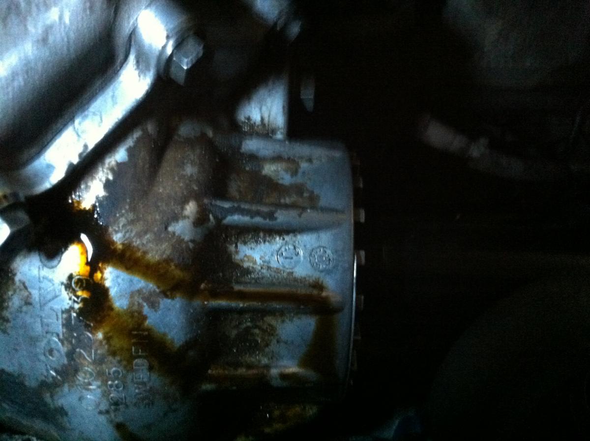

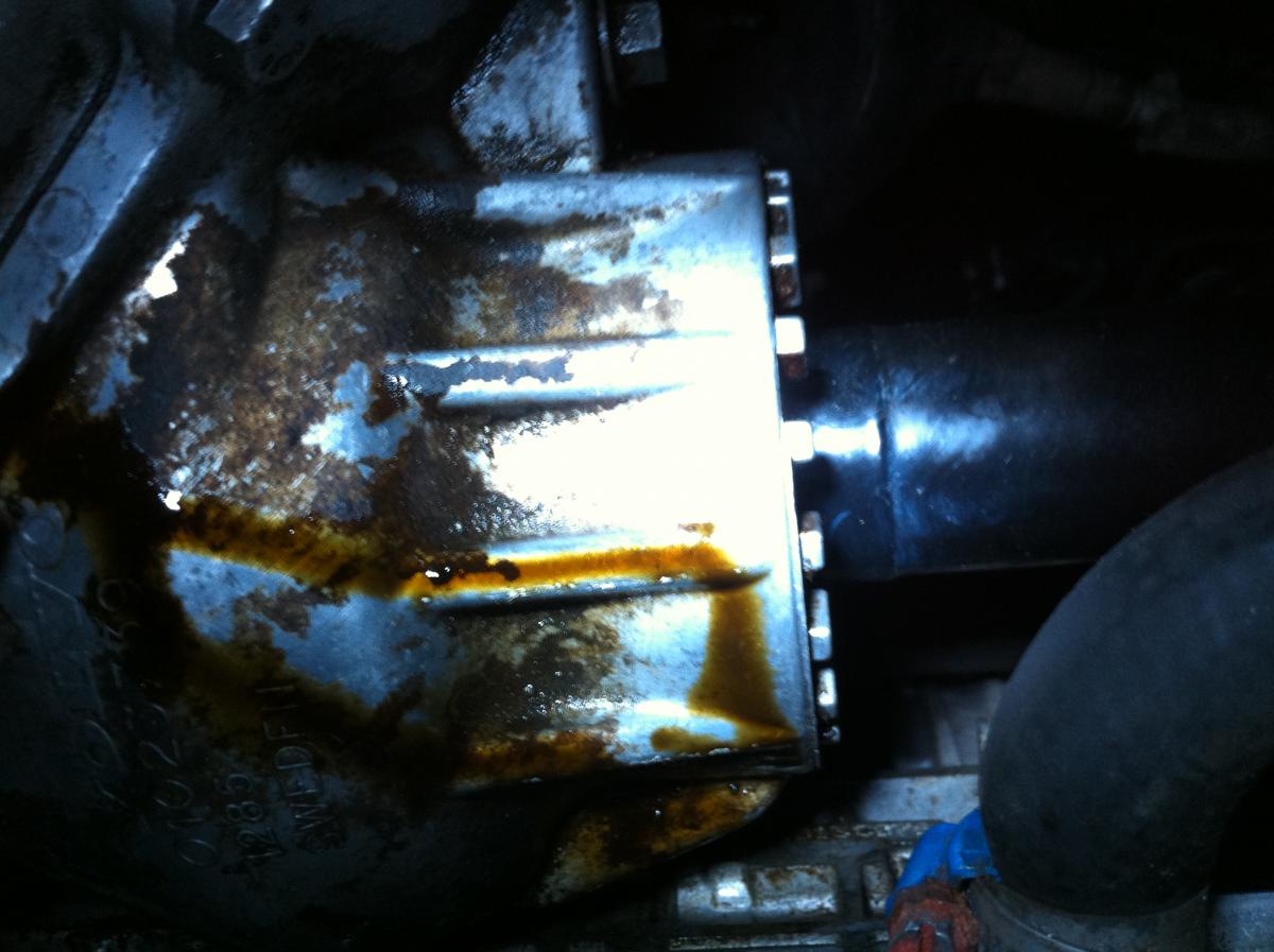

Azi m-am bagat sub masina sa vad de unde curge ulei si lichid de racire,pot sa zic ca jos se facuse balta dupa doua saptamani de stat in garaj.

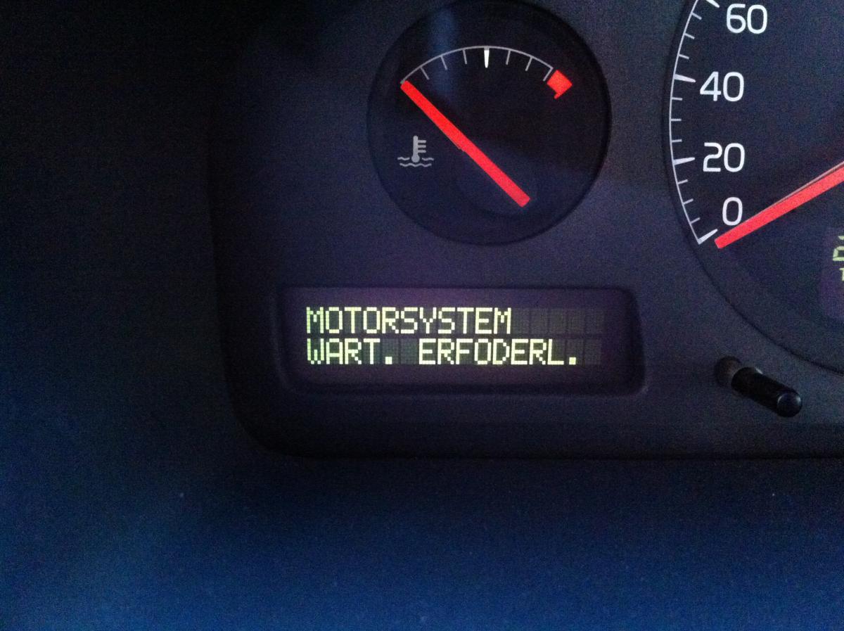

Am sters bine apoi cand am pornit masina a doua oara inceput sa se balbaie motorul rau de tot,face ca toti dracii moare imediat daca nu accelerez.Nu am mers cu ea a stat tot timpul in garaj.
Pot sa mai zic ca porneste electroventilatorul imediat ce pornesc motorul deci la rece.Nivelul la ulei era la minim si era ridicata pe cric,am dato jos dar tot asa face.A aparut si o eroare in bord.
Curge ulei vazand cu ochii dar tot nu-mi dau seama de unde.Curge pe capul planetarei dreapta iar apa nu stiu de unde ca nu am putut tine motorul in mers si sa ma uit sub ea ca face urat tare si moare.
Nici la service nu pot ajunge cu ea trebuie sa o duc pe sus.
A mai patit cineva asa ceva? Nu am mers mai mult de o suta de km de cand am scoso din service nu mai stiu ce sa fac,mie frica sa plec cu ea de fiecare data...

Dacă e şi ulei şi apă, primul lucru care-mi vine-n minte este chiulasa/garnitura de chiulasă.
Racitorul de ulei cum e ?
E pe partea dreapta a motorului la d5 . Presupun ca este vorba despre un d5
Coolerul pentru ulei e în partea de jos a motorului, el spune că vine de sus amestecul.
Turbina e fix deasupra unghiularului si este racita cu apa si ulei.
Cam dubios sa "crape" la o turbina apa si uleiul deodata. Pe rand, da...
E ca naiba ca nu-mi dau seama de unde curge.Faza e ca curge din doua locuri diferite.Apa si uleiul nu par sa curga din acelasi loc
Garnitura de chiuloasa e schimbata de curand si eu am vazut ca da ulei pe undeva din partea de jos a motorului chiar de langa racitor.O fi de la racitor ca pare si un pic umflat plasticul din partea de jos dar nu-mi dau seama de ce face motorul asa urat.Poate fi din cauza ca a avut nivelul scazut la ulei si fiind ridicata pe cric sa se fi intamplat ceva?Ulei avea pana la limita de jos a semnului de la joja.

Am scapat ieftin ceva conducta de la motor la turbina scapa ulei iar apa de la un furtun...motorul tremura din cauza ca bobina patru s-a hotarat sa ma lase chiar acum.
Trei probleme diferite toate odata m-a speriat de moarte.
