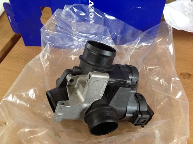

1.6D parca mai are o clapeta de shut-off care asta face, se inchide si face motorul sa se opreasca frumos taind aerul si facand un semi-vid in cilindri
Te referi la ,,Corp supapa" -- cod 31293140 ? Ca am schimbat-o in urma cu aprope 4500 km si face la fel.
Corp supapa

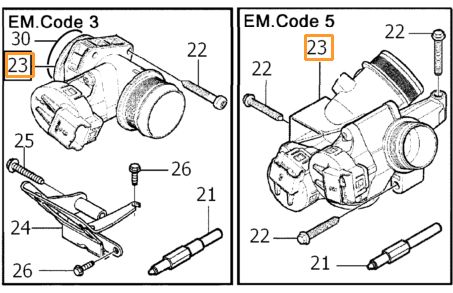

Tamponele motor, tamponul dintre motor si cutie si bieleta antibalans sint bune. Am facut o verifcare generala a masini pe parte mecanica si noxe in urma cu o luna. Filtru de motorina urmeaza sa il schimb in curind la revizie. Problema dateaza de mai mult timp si cred ca are mai mult legatura cu vreo valva, ceva similar cu ce spunea colegul Midnight Caller. Stie cineva unde se afla amplasata aceasta valva de Shut-off ? Am vazut pe net ca e diferita de Corp supape, piesa ce am schimbat-o de curind.
Multumesc.
E una din cele doua din poza dar precum ai scris mai sus, ai schimbat-o deja...

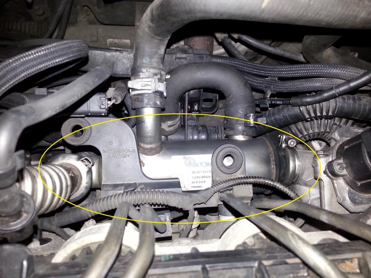

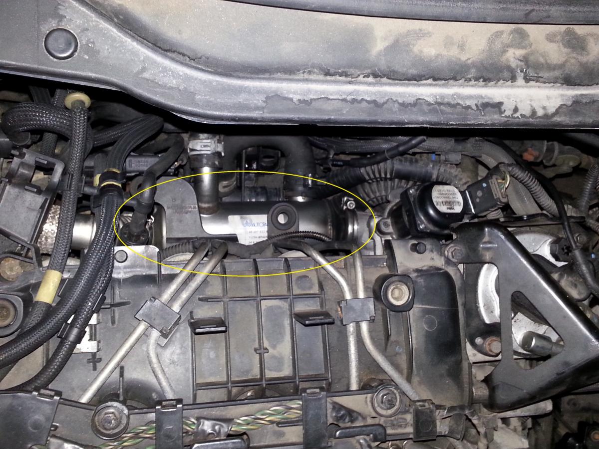

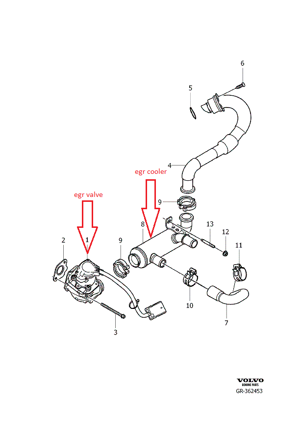

Sapt. trecuta am facut un diagnostic la Volvo si mi-au zs ca toul e ok. Am refacut diagnoza la o firma de tuning cu un sistem de diagnosticare Bosch si au gasit valori mici de 13% la Egr. Cind am dat Egr jos, am descoperit ca Racitorul de gaze din fata Egr - (EGR COOLER) - e foarte murdar, infundat iar gazele nu treceau usor. Cei de la Volvo imi cer pe piesa asta cu codul dat de ei - 3125921 aprope 500 E si nu arata ca cea pe care o am eu, ei sustin ca e cea corecta si nu arata ca ceea ce am eu, iar dupa codul pe care l-am gasit pe piesa care o am pe masina - 9646762280 e cam pe la 30 E. Stie cineva care este cea corecta si care este pretul ?

De ce nu se curata;se spala
ca se poate
Sal volvo 244.
Am incercat dar prea murdar.
Piesa pe care o ai tu pe masina este de Peugeot, Citroen 1,6 HDI, iar codul care iti trebuie tie este de fapt 31259251 (ai mai mancat un 5)
Sal paunionutz.

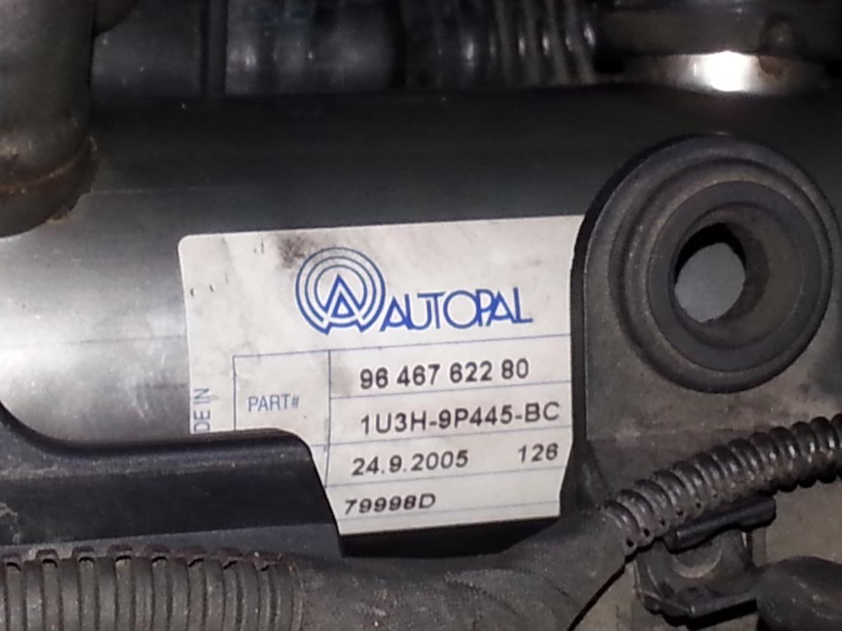

Intradevar, codul dat si de cei de la Volvo e 31259251 dar piesa cu codul acesta e diferita de cea pe care o am pe masina. De cind am cumparat masina nu am schimbat piesa aceasta iar data de pe piesa e din 24.09.2005, deci cred ca a fost montata de la inceput din fabricatie.
In fisa data de la Volvo apare tot piesa care o am pe masina acum, cu codul 9646762280.

Daca a functionat bine cu acel EGR, pune acelasi model!
Asta ma gindesc si eu sa fac, dar incerc sa aflu daca este din fabrica, tinind cont de data de pe eticheta - 24.09.2005 - sau cum ar trebui sa arate piesa originala.
Am vazut si eu ca seamana, aceeasi am gasit-o si la Citroen si Ford, dar cei de aici de la Volvo sustin ca e diferita piesa care o ofera ei fata de cea de pe masina, si de aceea aceasta neclaritate.
Uite astia zic ca "the part number include": HEGC0001 EGR Cooler 1U3H-9P445-BA, 1U3H-9P445-BB, 1U3H-9P445-BC, 3M5Q-9F464-BA , 3M5Q-9F464-BB , 3M5Q-9F464-BC, 1332087, 1473370, 1497378, 9646762280, 1618-63, 11717804953, 1U3H 9P445 BA, 1U3H 9P445 BB, 1U3H 9P445 BC, 3M5Q 9F464 BA , 3M5Q 9F464 BB , 3M5Q 9F464 BC, 1618 63, 1U3H9P445BA, 1U3H9P445BB, 1U3H9P445BC, 3M5Q9F464BA , 3M5Q9F464BB , 3M5Q9F464BC, 161863, 31259251(*), adica si codul de Volvo http://www.ebay.com/...0-/271545815132
Este posibil sa fie aceeasi piesa, dar cu PN diferite pentru fiecare marca in parte. Sunt multe piese identice la Volvo si la Ford, iar cele de Ford sunt mlt mai ied
