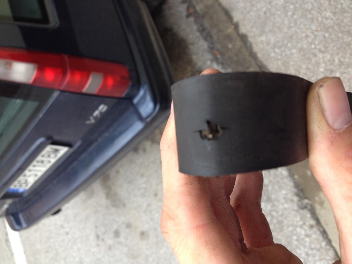

Intinzatorul(skf) cu toate ca era bun, avea suportul de prindere rupt intr-o parte, riscand sa sara in orice moment!
Cureaua(gates) avea o gaura care trecea dintr-o parte in cealalta cu diametrul de aproximativ 2-3mm si era coapta tare!

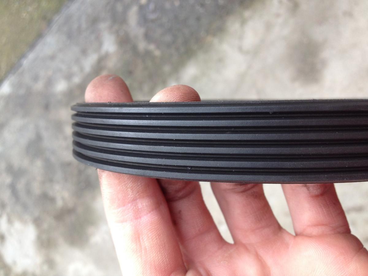

Nu am inteles nimic. Cureaua e gates, dar nu are nicio firma trecuta ? Arata ca noua dar e gaurita ?
Firma curelei de distributie e gates si e gaurite(poza 1)
Cureaua de accesorii are firma stearsa, are vreo 40.000 si e impecabila(poza 2)
De aceea se schimba distributia la cumpararea unei masini
second hand , indferent de ce spune vinzatorul .
