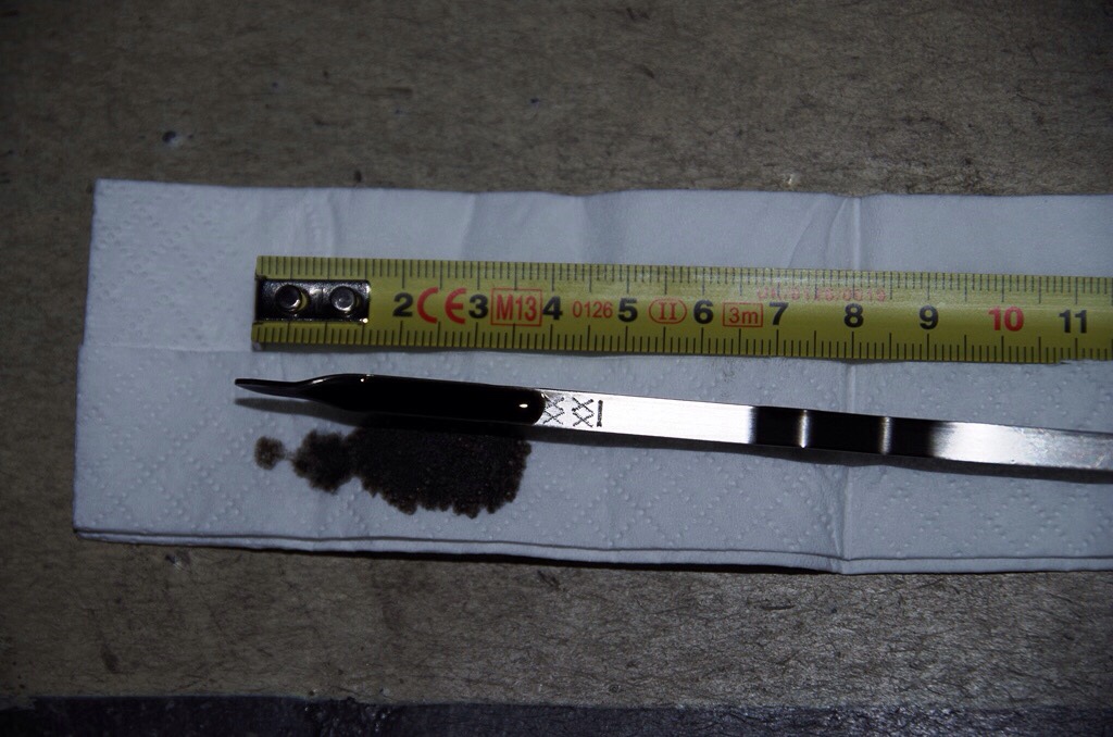

Intrebare: cand schimbi uleiul pana unde il pune pe joja ? Jumatate sau plin ?
Pana acum mi-au sugerat (forum UK) sa verific injectoarele si presiunea uleiului..nivelul uleiul e constant la masina mea

multumesc pt. poza cu nivelul de ulei :hello: . vroiam sa vad si eu cum stau cu uleiul al meu este undeva sub jumatate. si croncane motorul ... dar eu dau vina pe antifonare proasta (sper sa fie asa)
