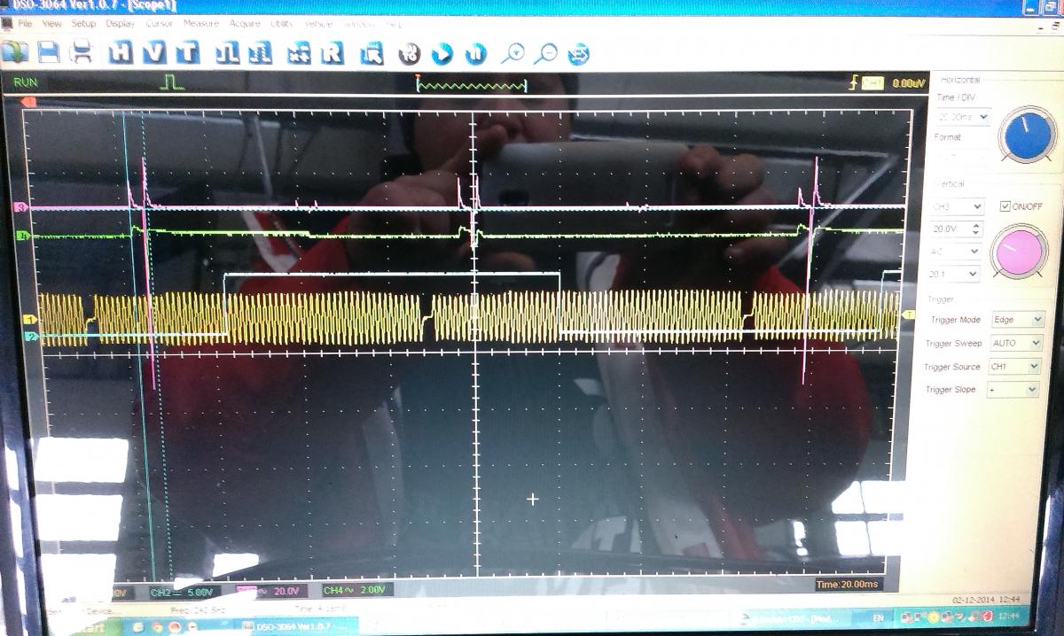

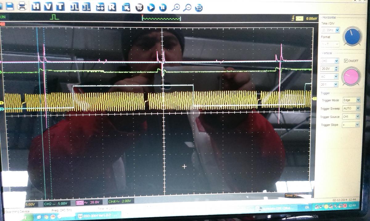

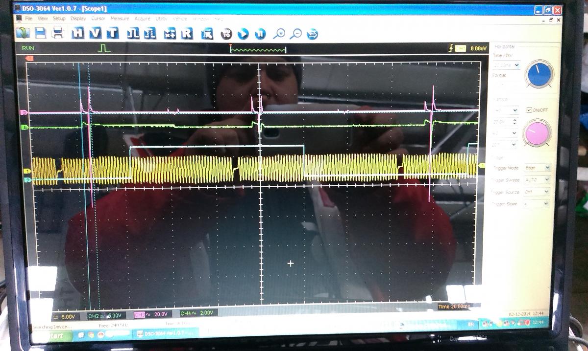

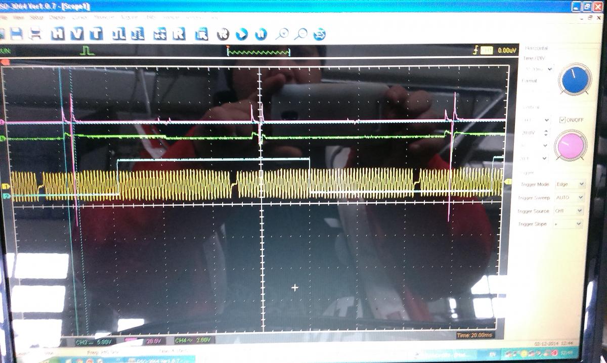

Tot nimic! La ce dinte de pe volanta trebuie sa ii dea timpul de injectie!??
Am diagrama de pe osciloscop daca o poate cineva verifica...

la turbina te-ai uitat?
Pornind de la cele enumerate de tine mai sus (temperatura ridicata pe evacuare si consum ridicat) eu as opta pentru verificarea catalizarorului ( sa nu fie infundat si astfel gazele sa se reintoarca catre galeria de evacuare si implicit catre turbina) sau catre un sau mai multe injectoare (sa nu fie blocate pe 'deschis' si astfel sa ai un amestec mult prea bogat - concomintent cu pornirea greoaie cauzata de inecarea motorului).
Mihai
am dat provizoriu catalizatorul ( si eu am banuit ca ar fi fost topite celulele din el) si rezultatul a fost acelasi, niste minunate flacari ieseau pe galerie! injectoare verificate! axe cu came verificate ! valva control turbina verificata! compresie intre 11 si 12 !
Edited by Vlad Precub
am descoperit cauza...ECU! acum am nevoie de un kit de pornire ! cine stie sa imi spuna ce contine acest kit si daca cumva potriveste ecu de la cutie automata la cutie manuala! multumesc anticipat
