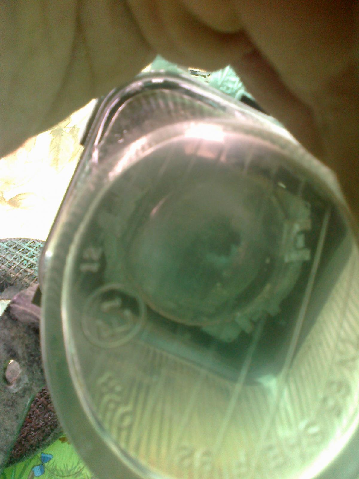

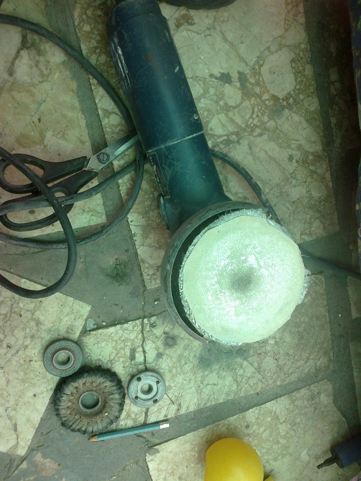

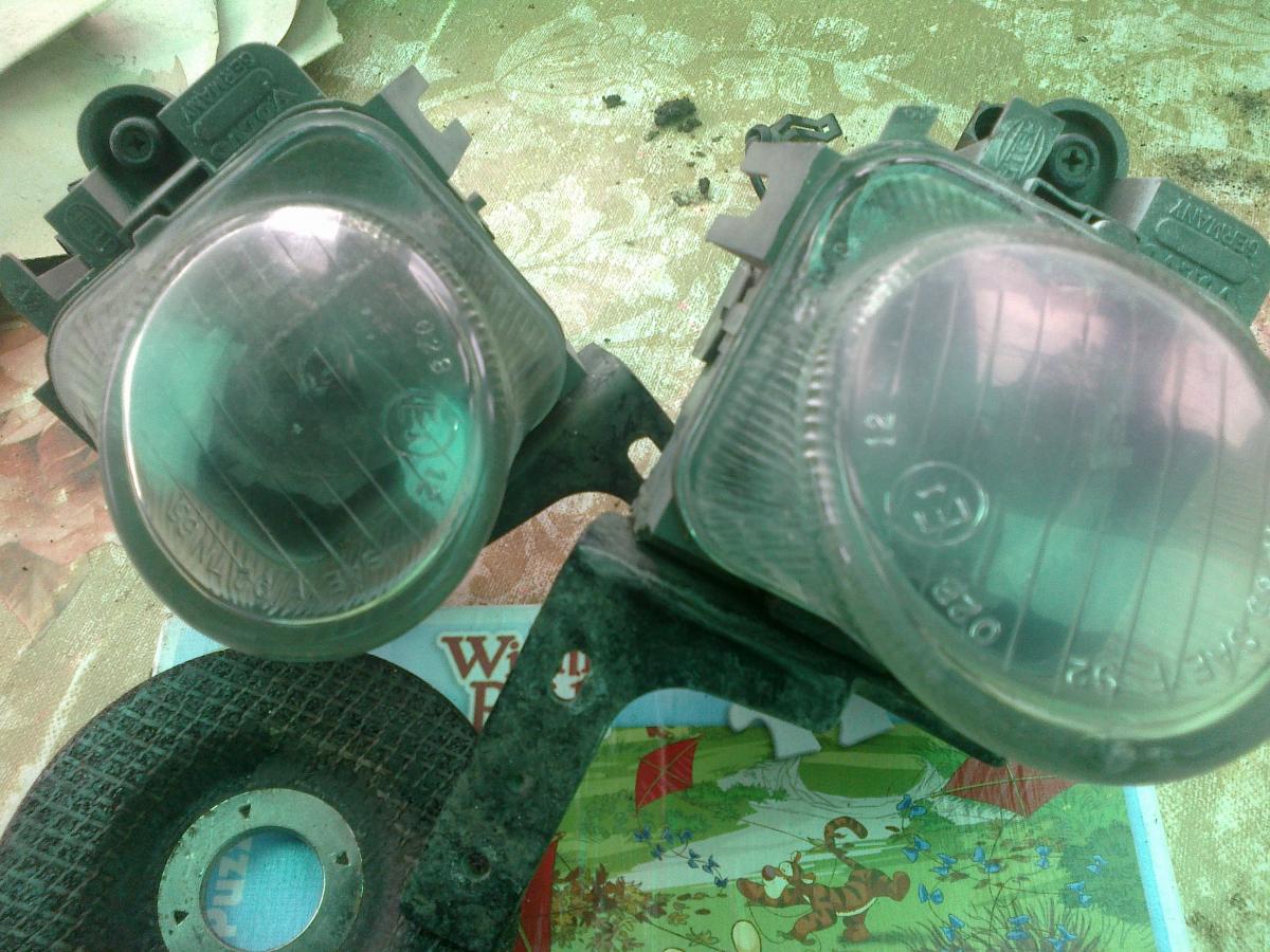

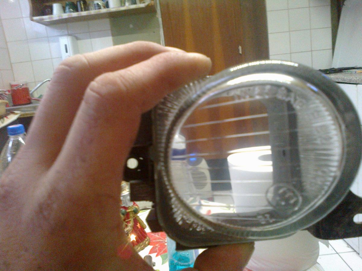

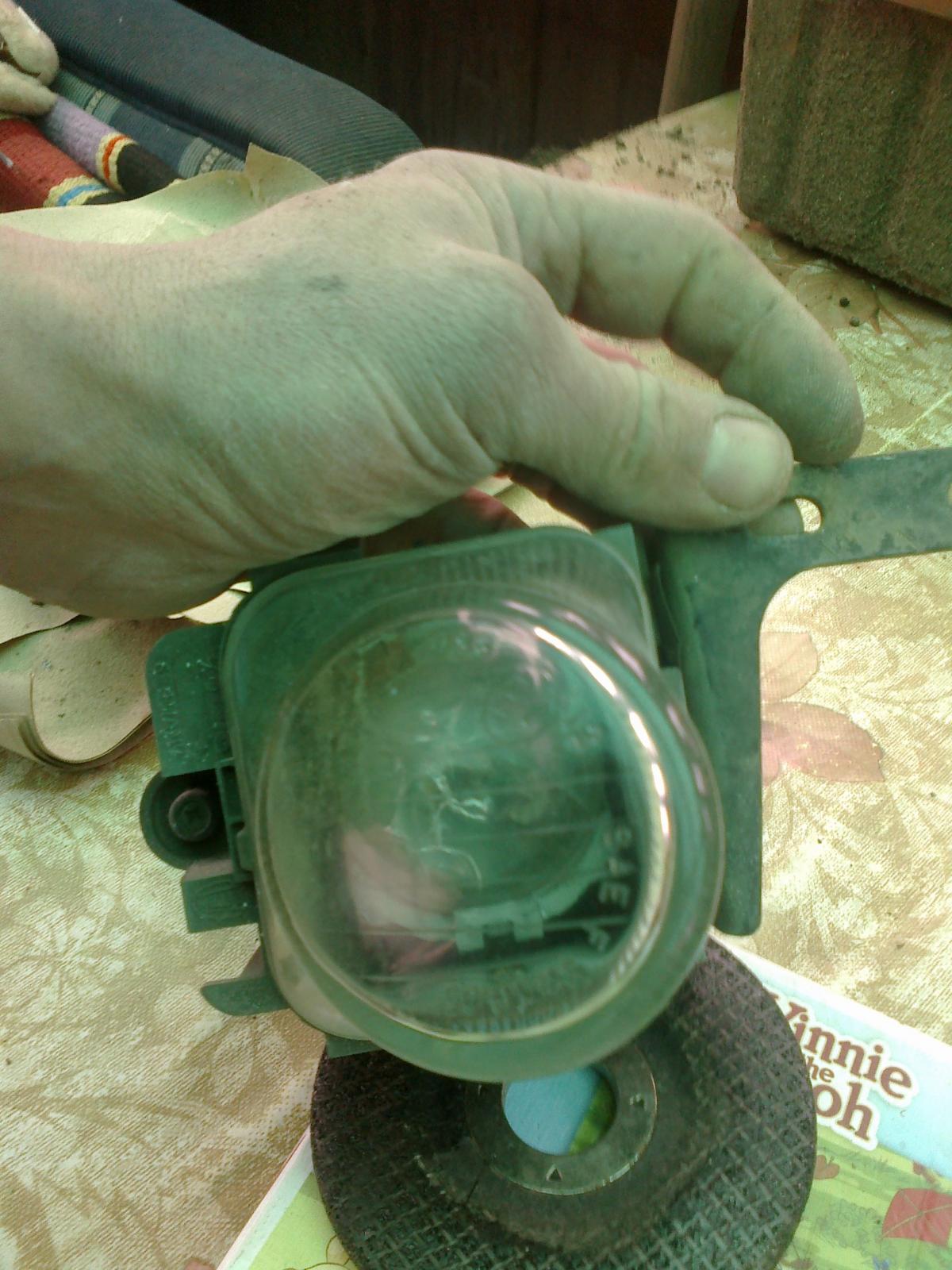

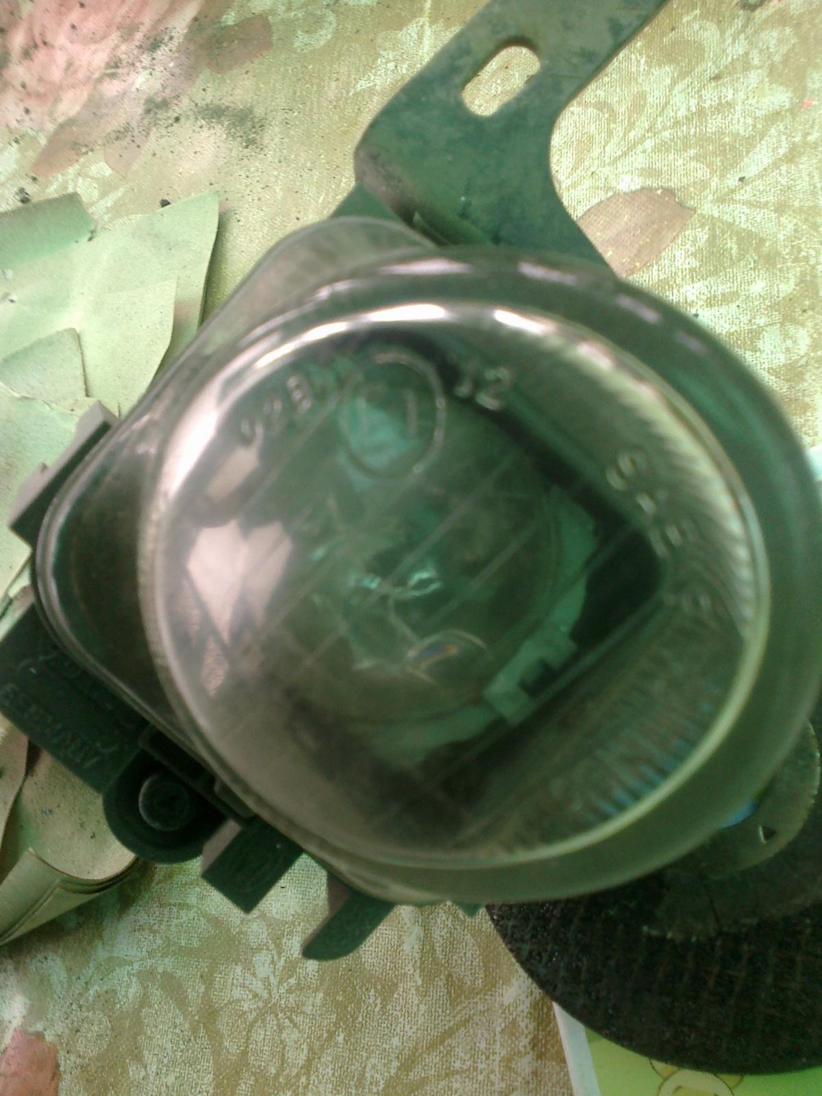

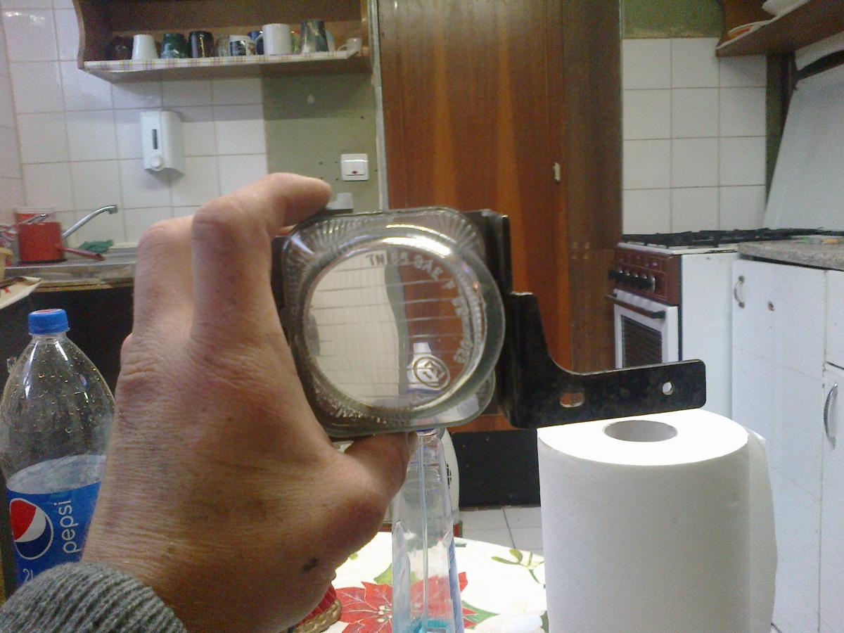

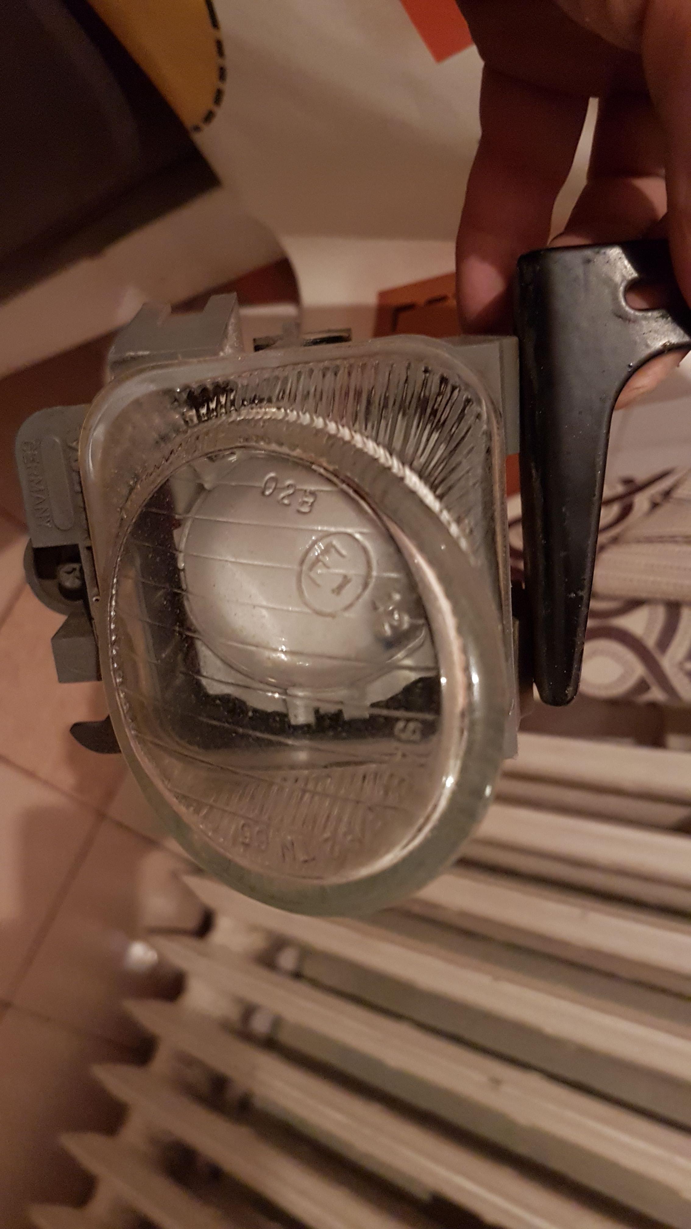

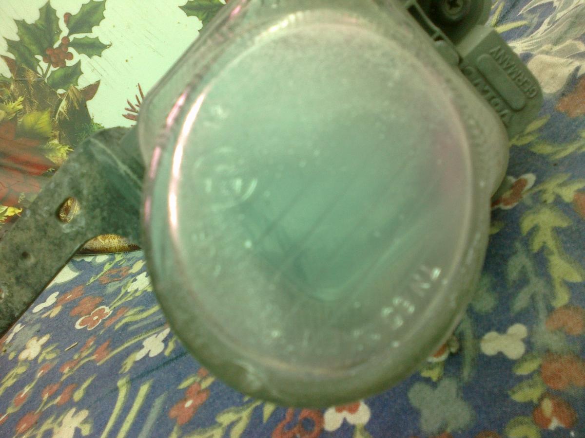

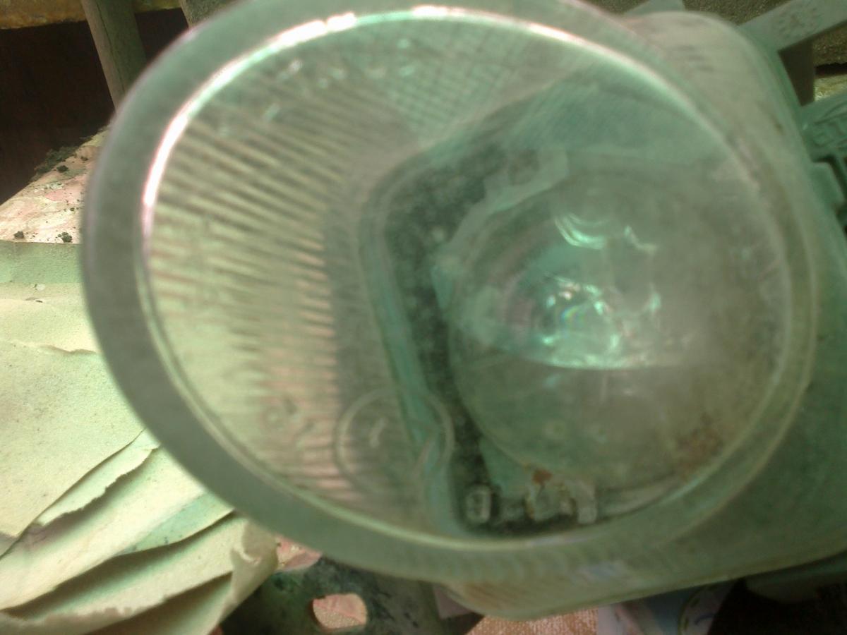

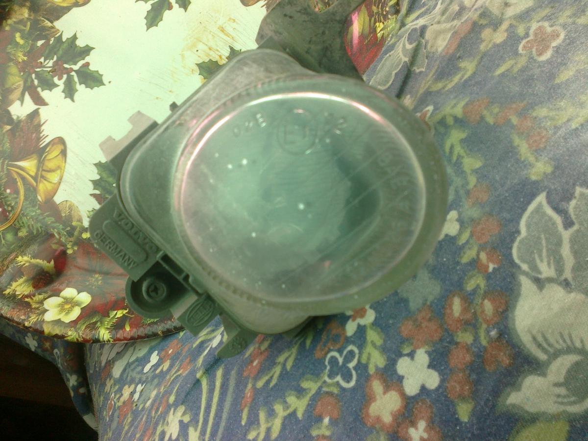

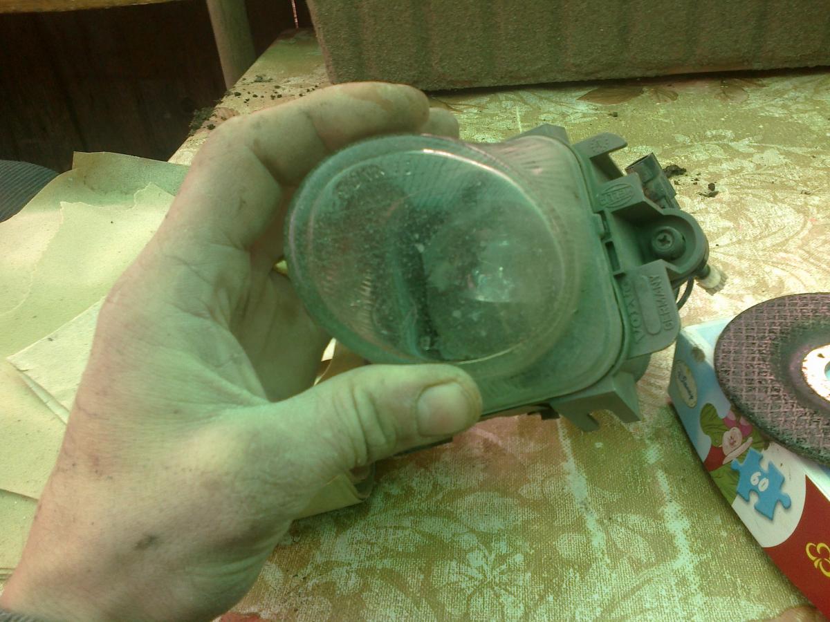

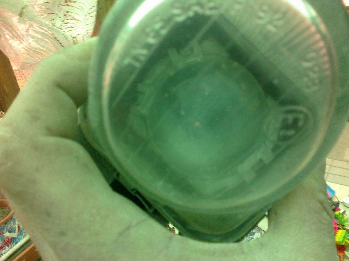

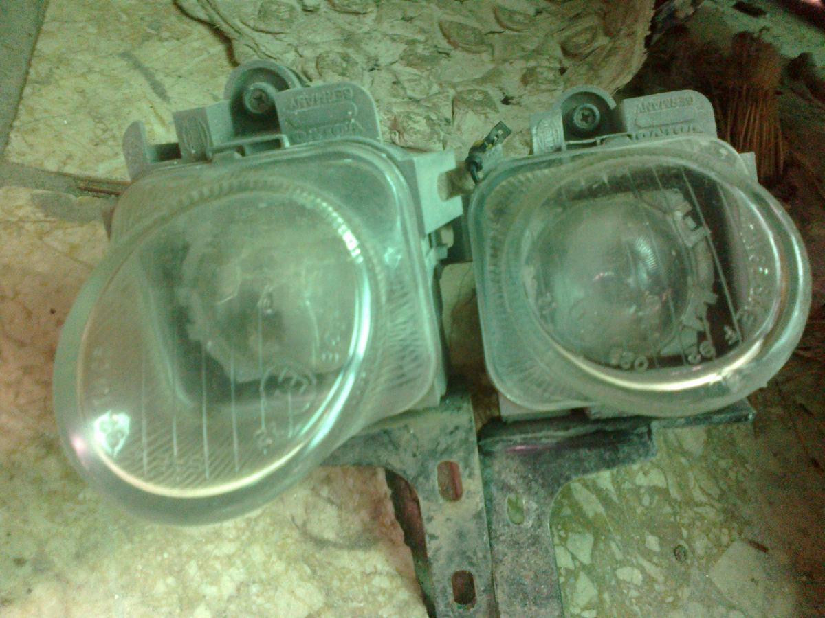

Salutare tuturor.Am incercat sa scap de pietricelele de pe sticla proiectoarelor.Si am reusit prea repede.O fii de la solutia minune care am folosit-o?Dupa ce m-am informat am zis ca o sa dureze cateva ore.Dar cu flexul a fost o joaca.Mi-a luat cam 7 minute de bucata.Nu am mai postat pana acum.Poate voi incerca si pe sticla de la faruri cand va fi cazul.Am folosit niste smirghel si o pasla la final.post-1558-0-17085600-1419614053_thumb.jppost-1558-0-03856300-1419614089_thumb.jppost-1558-0-43119300-1419614149_thumb.jppost-1558-0-03780100-1419615432_thumb.jppost-1558-0-52395300-1419615456_thumb.jppost-1558-0-03449100-1419615483_thumb.jppost-1558-0-10739800-1419615523_thumb.jppost-1558-0-00079800-1419615554_thumb.jppost-1558-0-57012000-1419615628_thumb.jppost-1558-0-71387900-1419615678_thumb.jppost-1558-0-46678000-1419615709_thumb.jppost-1558-0-07279200-1419615743_thumb.jppost-1558-0-41709900-1419615776_thumb.jppost-1558-0-06247300-1419615804_thumb.jp

Sunt din sticlă.Am folosit un flex cu turaţie variabilă,smirghel de 80 care nu este pe bază de apă(stratul abraziv se află pe carton)şi la final pâslă cu cretă de şlefuit.
Smirghel de 80 sau 800? Ca ala de 80 este mai zgronturos decat asfaltul
De 80 aşa scrie pe partea cu carton.Ştiu cum arată cel de 80 obişnuit dar cel folosit de mine nu pare deloc de 80 dar aşa scrie pe el.
Il faci in virtejuri cu 80!! Trebuie sa folosesti polish de granulatie mare ,abraziv apoi unul mai mediu si fin.Apoi dai si cu polish de lustruit. :smile: Dar te costa consumabilele cit 2 faruri .Oricum felicitari ca ai facut un pas inainte asa cu ce ai la indemina

Uneori costul recondiţionării unei piese poate depăşi preţul unei piese noi.Am găsit proiectoare la aproape 380lei bucata şi asta m-a determinat sa fac asta.
Daca tot le-ai demontat desfale si sterge-le de praf pe dinauntru sa arate like new :D
Acuma am vazut ca le-ai si sters . Great job , poate fac si eu la vara v70-ului

Georgica, arata mai bine ca inainte! Vlp este invidios :evil6: :evil6: :evil6: !!!
Si ale mele au iesit bine..doar spalte pe interior bine si polishate sticlele cu polish menzerna abraziv la o turatie de 1000rpm
