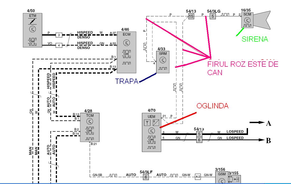

Alarma si trapa, comunica prin acelasi fir de CAN. Probabil UEM-ul inregistreaza o problema si le opreste pe amandoua.

Daca n-ai goarna, firul roz de CAN merge doar la trapa si nu mai este "shuntat" si catre goarna. Daca te uiti in poza pusa de mine, ai sa vezi despre ce vorbesc
My bad, n am vazut prima pagina.
