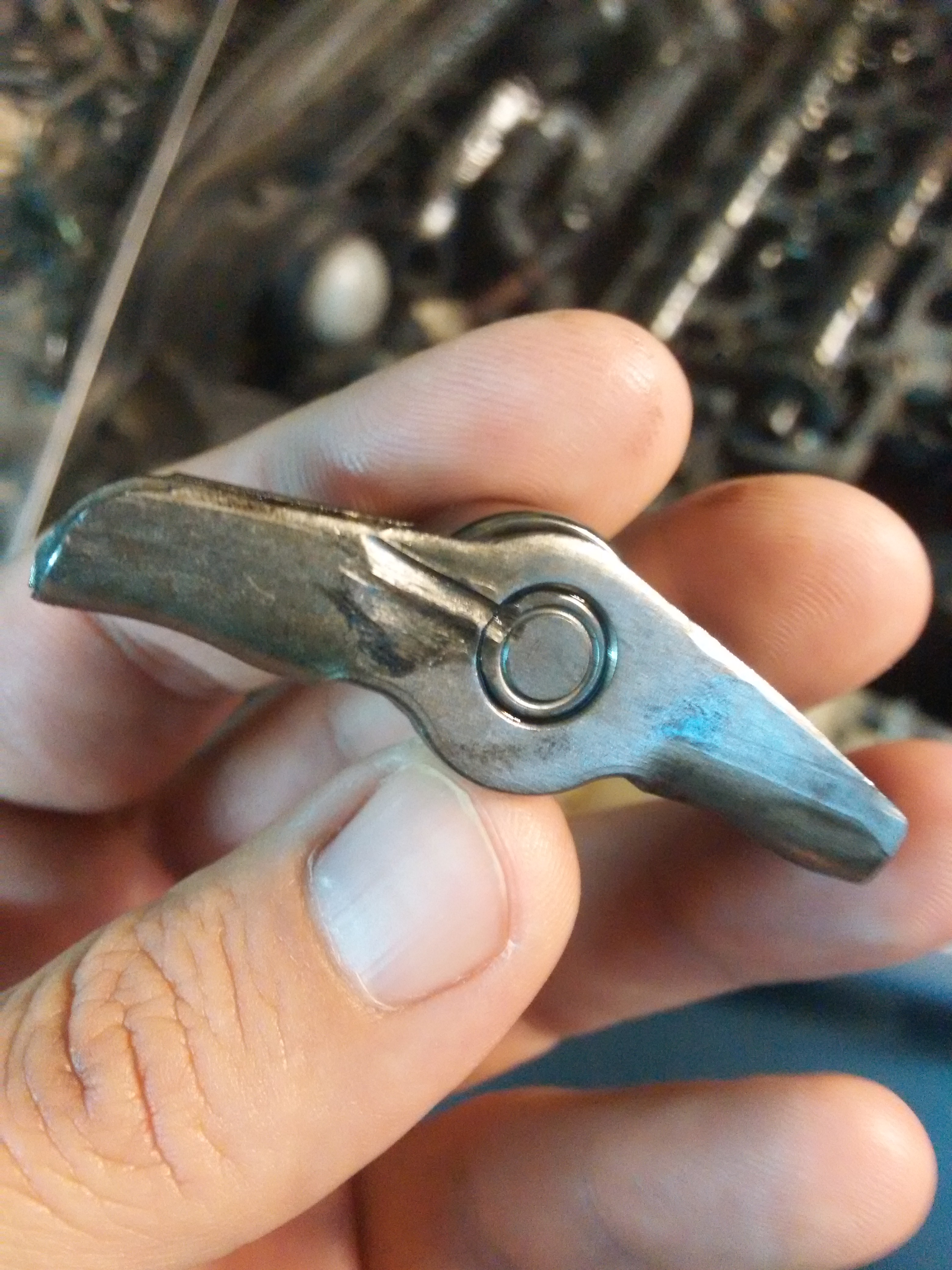

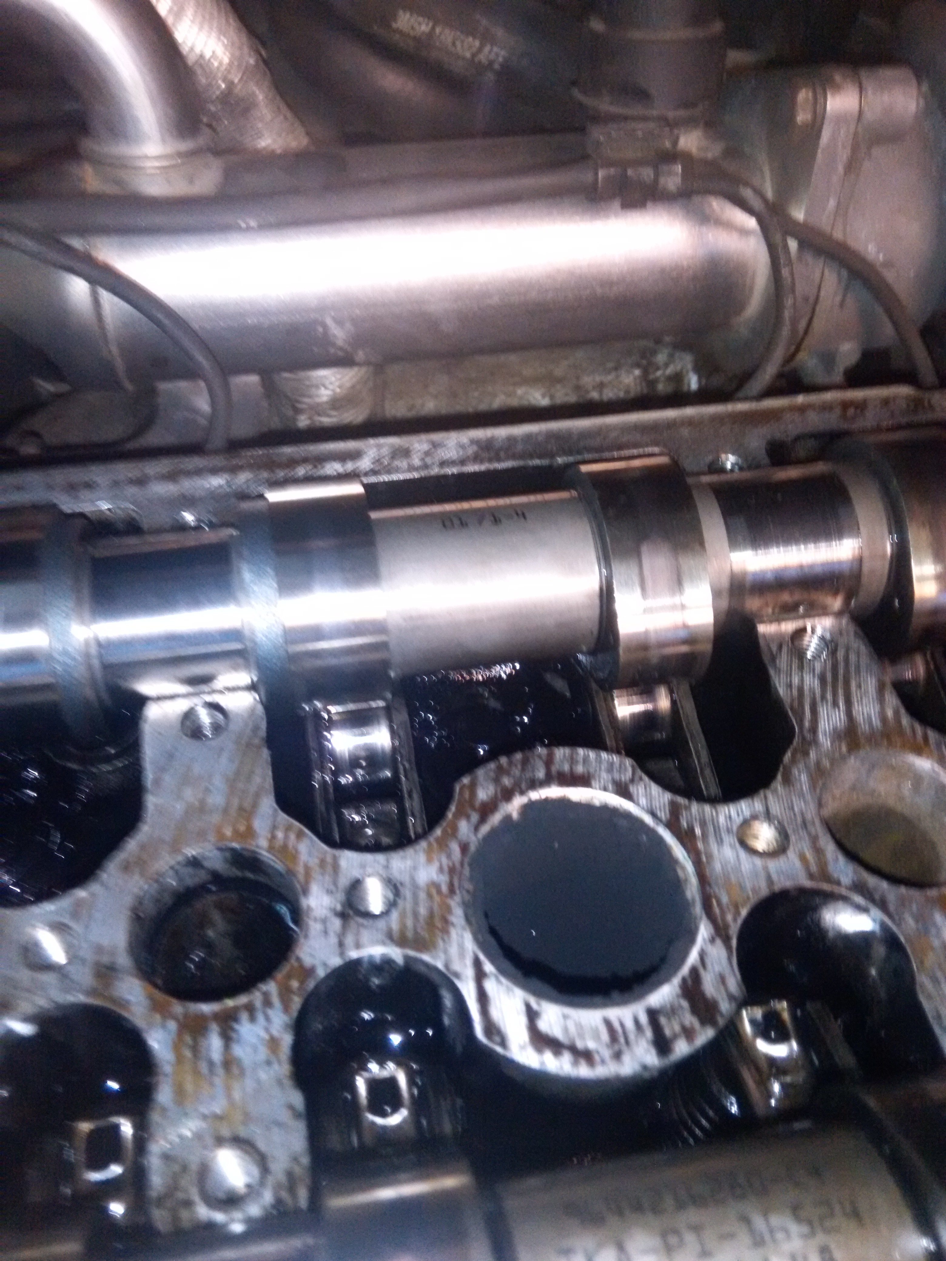

Am si eu feed-back despre Volvo Exclusiv Constanta. Fostul proprietar al masinii mele o repara des acolo ,deoarece lucra in Constanta si doar in weekend venea uneori in Bucuresti.
-nr. de inmatriculare B-49-FRV / tip masina - Volvo V50
-data la care au fost in service: nu o stiu cu exactitate insa ma refer la interventiile din anii 2012 si 2013.
-probleme avute/rezolvate/nerezolvate, etc.
1.) Schimb axa cu came (cred la la inceputul anului 2012). Am constatat dupa ce am achizitionat masina in iunie 2013, ca un tachet era cazut de pe locasul sau si axa cu came il lovise pana l-a deformat. Deci masina mergea practic in 14 valve ca una nu mai era antrenata de axa cu came din cauza tachetului respectiv. 100% greseala service-ului, deoarece tachetul nu are cum sa cada singur de acolo, el avand un sistem de prindere destul de ingenios si sigur. Culmea e ca masina mergea perfect si noroc imens ca tachetul dupa ce a fost lovit si deformat de axa cu came a ramas cumintel cazut in imediata vecinatate a locasului unde trebuia sa fie montat.
Aveti poze doveditoare mai jos. Fostul proprietar mi-a spus ca a efectual reparatiile importante doar la service-ul Volvo din Constanta. (cred ca e singurul din Constanta). Are si dovezi (facturi + devize) in acest sens.
2.) Schimb placute frana la acelasi service. Cand am cumparat masina, fostul proprietar mi-a spus ca are un "clinchenit" pe spate caruia nu i-a identificat sursa. Intradevar, cand dadeai in gropi cu masina, suna de parca avea clopoteii de la renii lui Mos Craciun atarnati undeva pe spate. La GI Euroservice (Bucuresti), mi-au identificat faptul ca placutele de frana spate erau montate invers, fara sa se tina cont de catarile de pe ele si clincheneau cand se loveau de discurile spate, pe care dealtfel le-au si stricat oleaca. Ce era sa fac? Sa ma sui in masina cu factura de la Volvo Constanta si sa le fac masina guler? Se justificau costurile deplasarii din Buc in Constanta si inapoi + pierderea de vreme pe la Constanta + o foarte probabile ne-recunoastere a greselii ? :) Din pacate nu am poze sa dovedesc si asta, dar n-am de ce sa mint...si oricum treaba cu tachetul are dovezi solide mai jos.

Trebuie macar sa te uiti naibii cum le-ai dat jos daca nu mai stii sa le pui la loc pe cele noi. Probabil mecanicul in copilarie a fost unul din acei copii care reuseau sa bage forma de lemn circulara in gaura patrata ;D
Culmea e ca in cazul placutelor de frana pe spate, acestea erau introduse fortat in etrier insa siguranta de prindere nu mai era pusa ci atarna pe acolo in voie. Normal ca n-a mai putut s-o prinda, ca placutele nu mai picau fest pe disc ci stateau putin cracanate din cauza catarilor care nu veneau unde trebuie :D
N-am nimic persoanal cu Volvo Constanta, dar in cazuri precum acestea pe care le-am semnalat eu, risca sa se piarda vieti omenesti din cauza unei reparatii prost efectuate, sau pagube materiale importante daca ne gandim ca tachetul ala cazut prin motor ajungea cine stie pe unde si-mi facea praf tot motorul.
Am avut niste fiori cand am descoperit tachetul ala picat in motor, ma si gandeam ca daca-mi bubuia motorul, probabil Volvo Constanta n-ar fi recunoscut reparatia facuta defectuos de ei si as fi suportat toata paguba eu. Nici cu placutele de frana nu era de gluma. Pericol sa cada de acolo nu prea era, erau intepenite bine in etrieri, insa au stricat discurile spate care nu erau tocmai vechi si frana pe spate era total defectuoasa.
@FBogdan, ala e CULBUTOR nu TACHET si daca sare culbutorul merge in 15 supape nu in 14 fiind vorba de un motor cu 16 supape.
2 la mana in poze nu se vede nici un culbutor lipsa, ala probabil l-au uitat dobitocii pe acolo dar cu o supapa in minus batea motorul rau de tot .
Culbutor
Tachet
Poate asta e unul din motivele pt ca nu mai intru pe forum decat foarte rar, pt ca informatiile sunt mai ceva ca la antenele lui Felix, informatii incomplete, facut din tintar armasar, etc etc.
Bogdane nu aveau cum sa-ti sara placutele pe jos, se pot monta invers dar nu moare nimeni iar culbutorul ala (ca tachet nu este) nu are cum sa lucreze impotriva gravitatiei, el era cazut in partea de jos a chiulasei si de acolo nu putea sa sara pana sus pe axa .
Si la noi la service se fac greseli, se strang prezoanele prea tare (Ramon poate confirma), se uita scule prin masinile clientilor, se murdaresc mochetele bej ale clientilor (Buga poate confirma ), nimeni nu e perfect dar nici sa arunci cu noroi nu este ok desi aruncatul cu noroi e sport national in RO iar faptul ca ai 228 de clienti multumiti nu inseamna nimic in comparatie cu acei 2 clienti nemultumiti care se apuca sa scrie pe un forum .

Se mai intampla un fenomen - sunt rau insa nu exclud asta - daca de exemplu fostul proprietar le-a schimbat in spatele blocului ce o sa iti spuna acum? Domnule le-am schimbat eu pe genunchi? Nu, le-a facut la Volvo evident :). In cazul asta ar trebui sa aiba factura daca le-a facut la Volvo si sunt trecute in cartea de service.
Deci parerea mea, daca nu sunt trecute in carte si fara factura, nu le-a facut la Volvo.
Daca fostul proprietar are acte doveditoare si probabil revizii trecute in cartea masinii nu cred ca isi au loc astfel de supozitii. Eu am scris de la inceput despre experienta mea cu Exclusiv Auto, care vroiau sa platesc eu turbina masinii, dupa ce o schimbasera ei cu 3000 km in urma si acum se scarpinau in cap. Niste incompetenti, am cautat eu procedurile de verificare si inlocuire turbina la Ford, ei au zis ca Volvo recomanda inlocuirea motorului. Oamenii care lucreaza acolo nu au nici un fel de cursuri pentru marca respectiva.
Pentru Bogda G, scuza-ne ca nu suntem toti mecanici si mai gresim denumirile pieselor, etc. , este un forum al posesorilor unei anumite marci auto, nu un forum al mecanicilor si electronistilor.
Nimeni nu cere perfectiune, dar asumarea erorilor mi se pare normala. Nu e normal/corect ca dupa 3000km si 2 luni sa te intorci in service cu aceiasi problema si sa fi pus sa platesti inca odata piesele. Dupa ce am amenintat ca ma duc la OPC, am fost chemat de seful de service si negociau cu mine ca in bazar. Iar la sfarsit ma sunau sa platesc mecanicul (la negru) , deoarece fiind o lucrare pe garantie orele de manopera nu erau renumerate.
