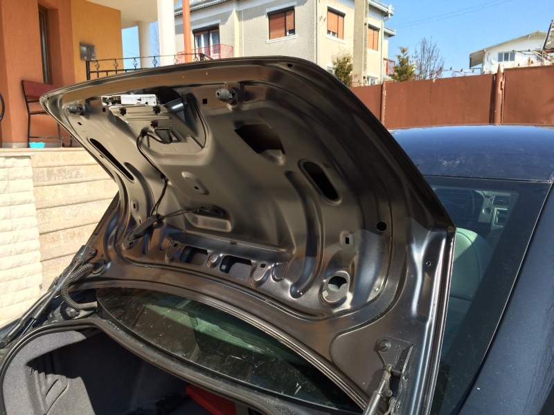

Mă poate ajuta cineva să-mi spună care e distanța dintre muchia de la portbagaj și eleron (cu albastru pe poză) ?
Vreau să-l montez și nu am acele templateuri / stickere care vin lipite pe portbagaj pentru a da găurile.
Sau dacă are cineva stickerele alea m-ar ajuta enorm.
Ar fi o idee bună să dau găurile prin interior ?

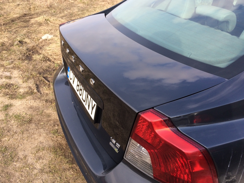

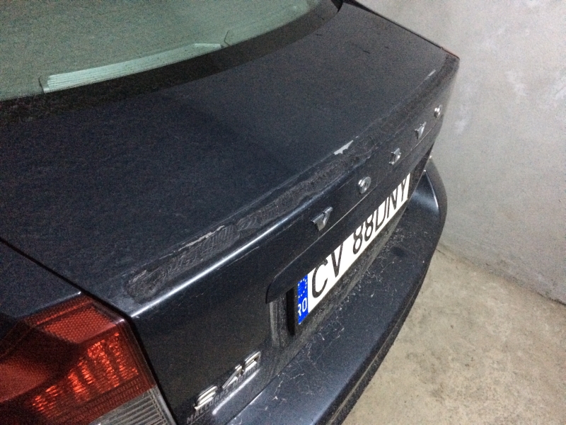

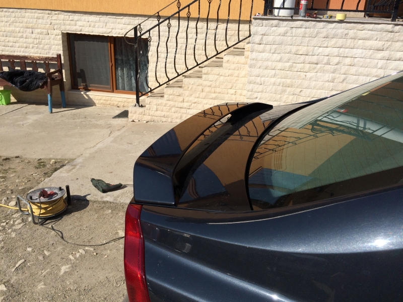

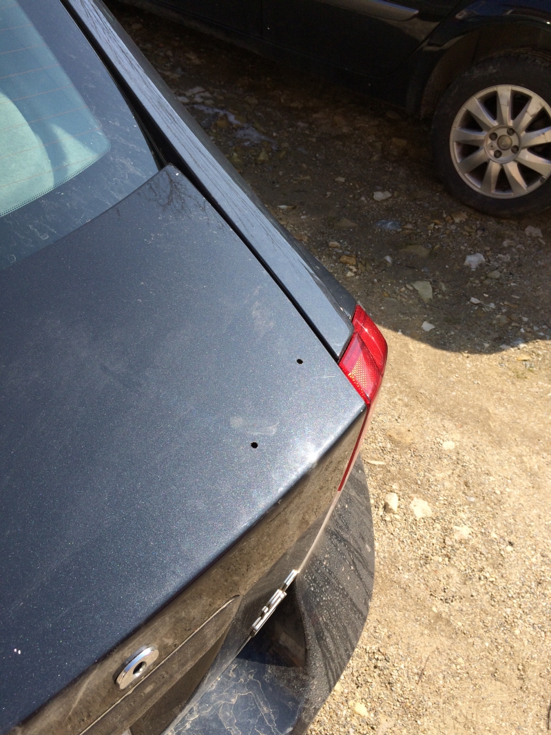

Eu aveam înainte un eleron de tip M (poza1), care a fost prins cu dublu adeziv + soluție ce se folosește la montat parbrizele(poza2) (nu știu dacă așa vine din fabrică). Dublu adeziv se îndepărtează ușor, însă pentru soluția de parbriz a fost nevoie de revopsit portbagaj (poza 3).
Cine nu dispune de stickerele care vin când cumperi un eleron original, se așează eleronu pe portbagaj și se fac măsuratorile de rigoare.

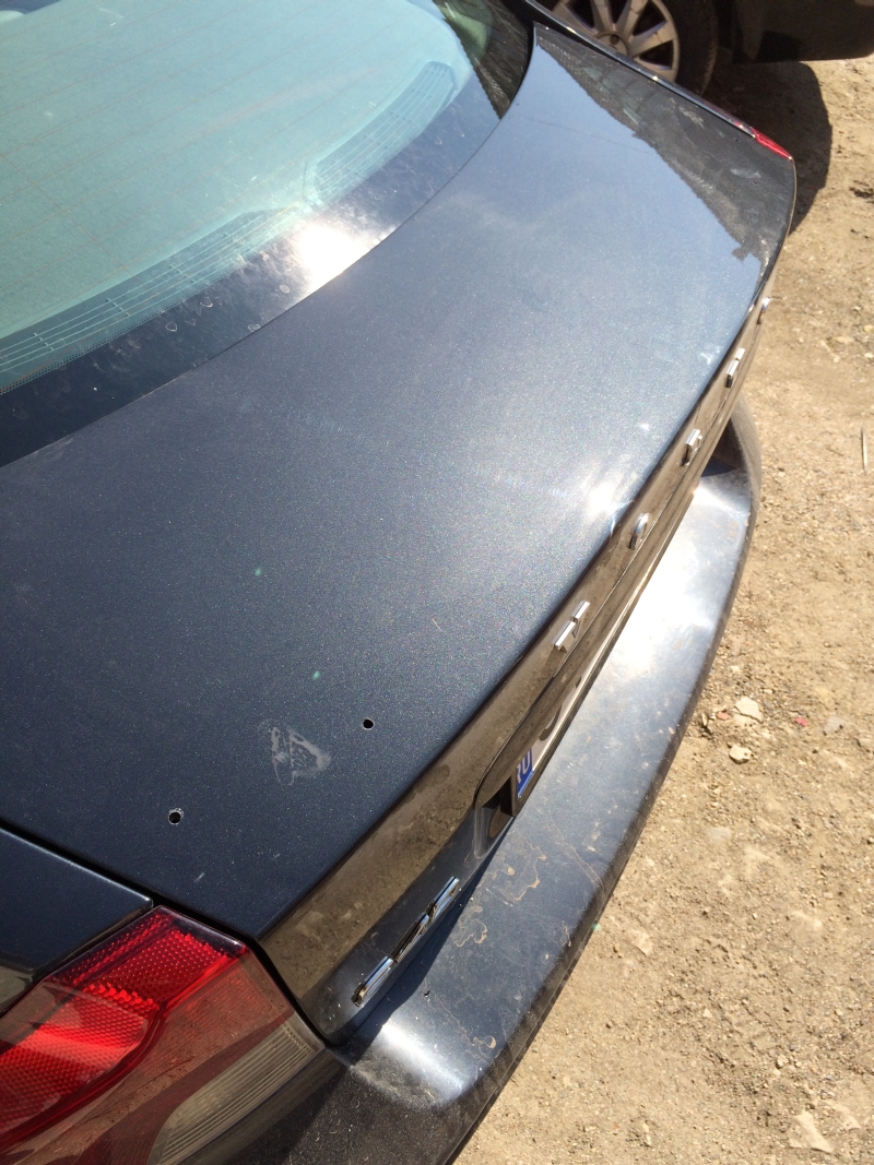

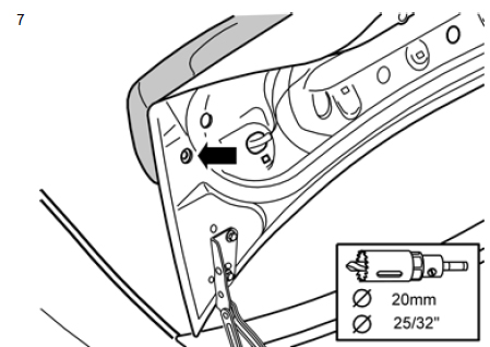

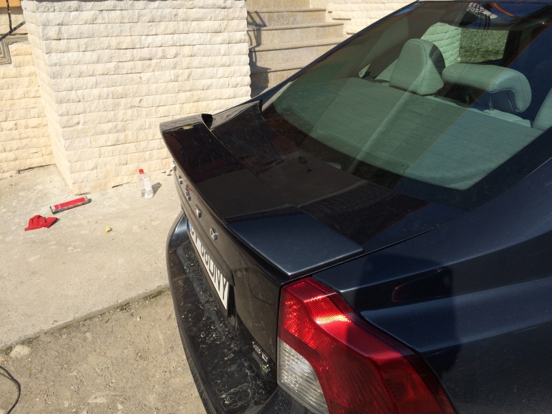

Așadar se dau 4 gaurele fine în portbagaj, din exterior(poza4,5).
Din interior se mărește gaura cu o freză pentru a încăpea șaiba + piulița de la eleron(poza6).
Se dă cu soluție de zinc la găuri pentru a nu rugini, și se finisează găurile.
Am aplicat niște vaselină în jurul găurilor ca să nu intre strop de apă.
Tot procesul prezentat în poze mai jos - înainte - intermediar - după.

Te salut. Ma poti ajuta si pe mine cu dimensiunile gaurilor . Am cumparat eleron si vreau sa il pun.Multumesc!
Gaurile nu trebuiesc sa fie mai mari decat suruburile din eleron, sa fie la fel. Pur si simplu vezi daca burghiul cu care vrei sa dai gaura e la fel de gros ca surubul pe care vine piulita de la eleron.
